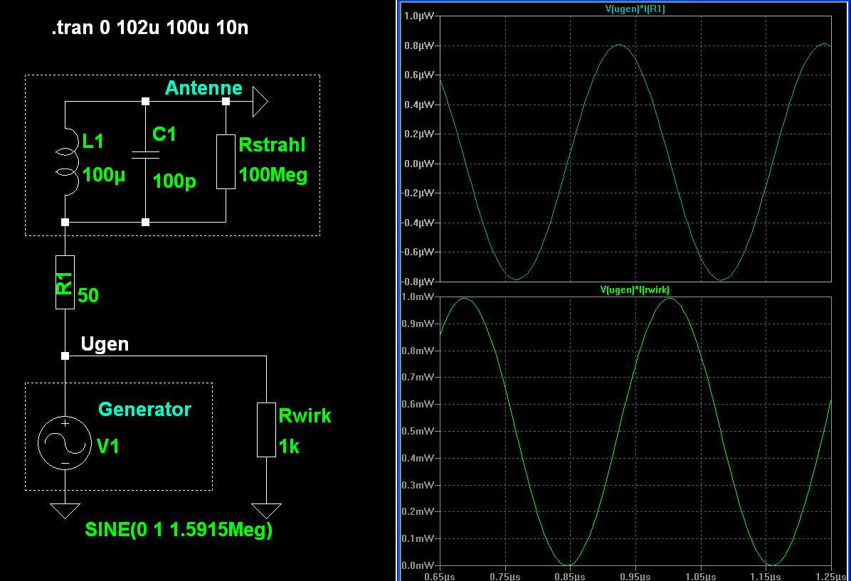

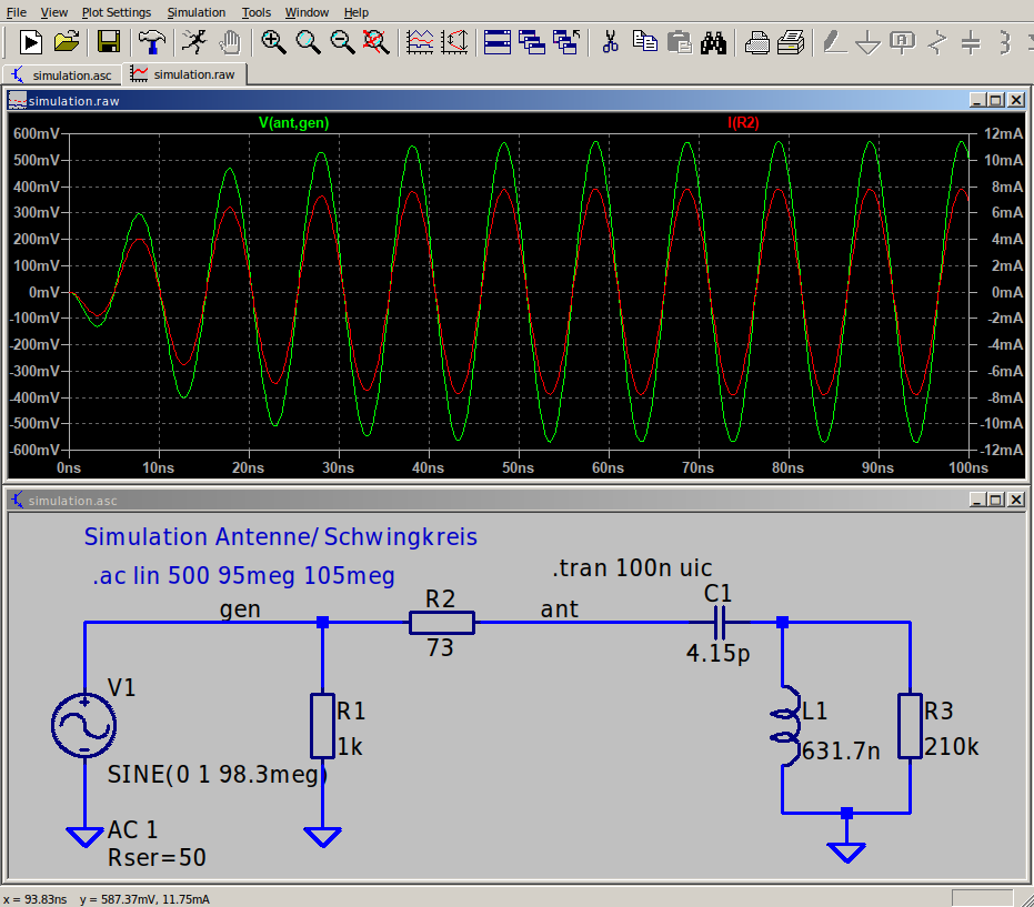

von Verwirrter (Gast)
Ich danke Euch ganz herzlich für das Anheizen des Themas.
Ich hab anliegend - zur Vereinfachung - ein Halbwellendipol halbiert und
in gleiche Induktivitätshäppchen zerlegt und die Streukapazitäten
zwischen allen Anschlusspunkten entsprechend "C = K / d" verteilt.
Unten hab ich die Generatorspannung an Punkt "A" und den Generatorstrom
geplottet. Spannung und Strom iegen in Phase. Der Generator sieht einen
reelen Widerstand. Das passt zur Literatur.
Oben hab ich die Spannung am Antennenspeisepunkt "B" geplottet. Hier
sind angelegte Spannung und eingespeister Strom um 90° verschoben.
Offensichtlich muss man Generator und Antenne als zwei per Widerstand
lose gekoppelte Schwingkreise verstehen, zwischen denen bei Resonanz
immer 90° Phasenverschiebung herrscht, so lange die Antenne keine
Leistung aufnimmt.
Sobald ich am Speisepunkt jedoch einen Strahlungswiderstand einfüge,
reduziert sich die Phasenverschiebung auch am Punkt "B". Die Antenne
nimmt nun Wirkleistung auf.
VG vom Verwirrten

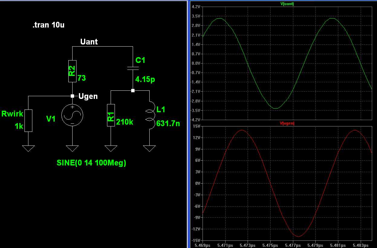

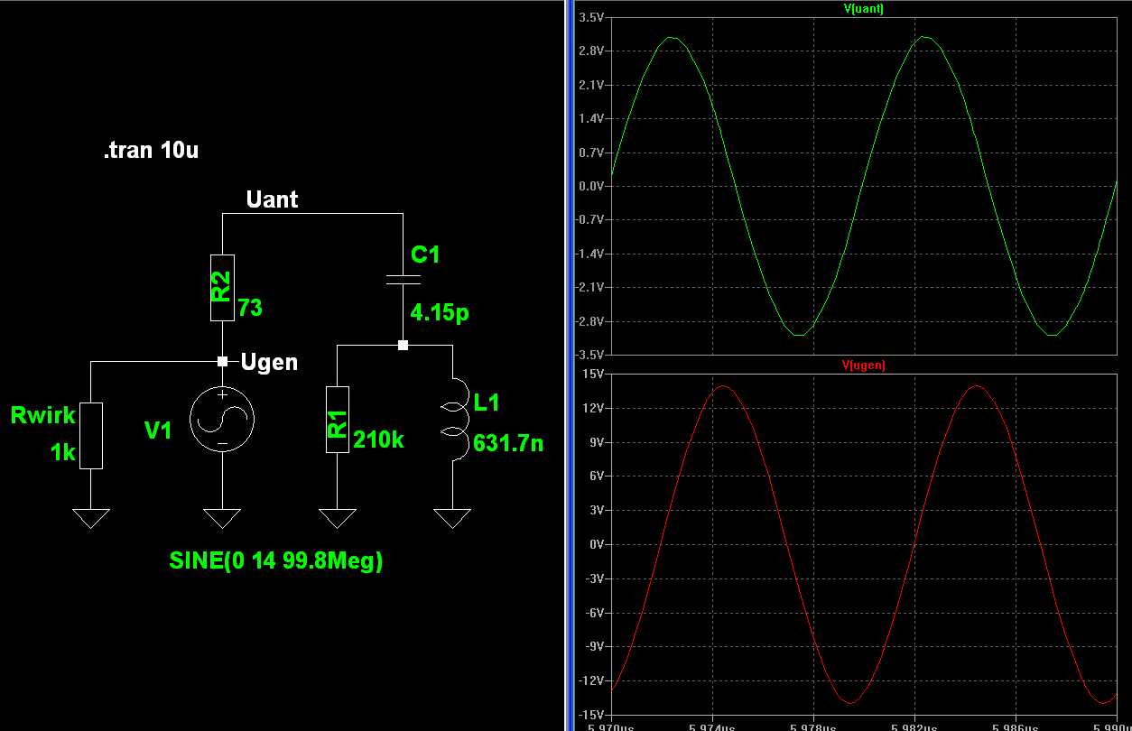

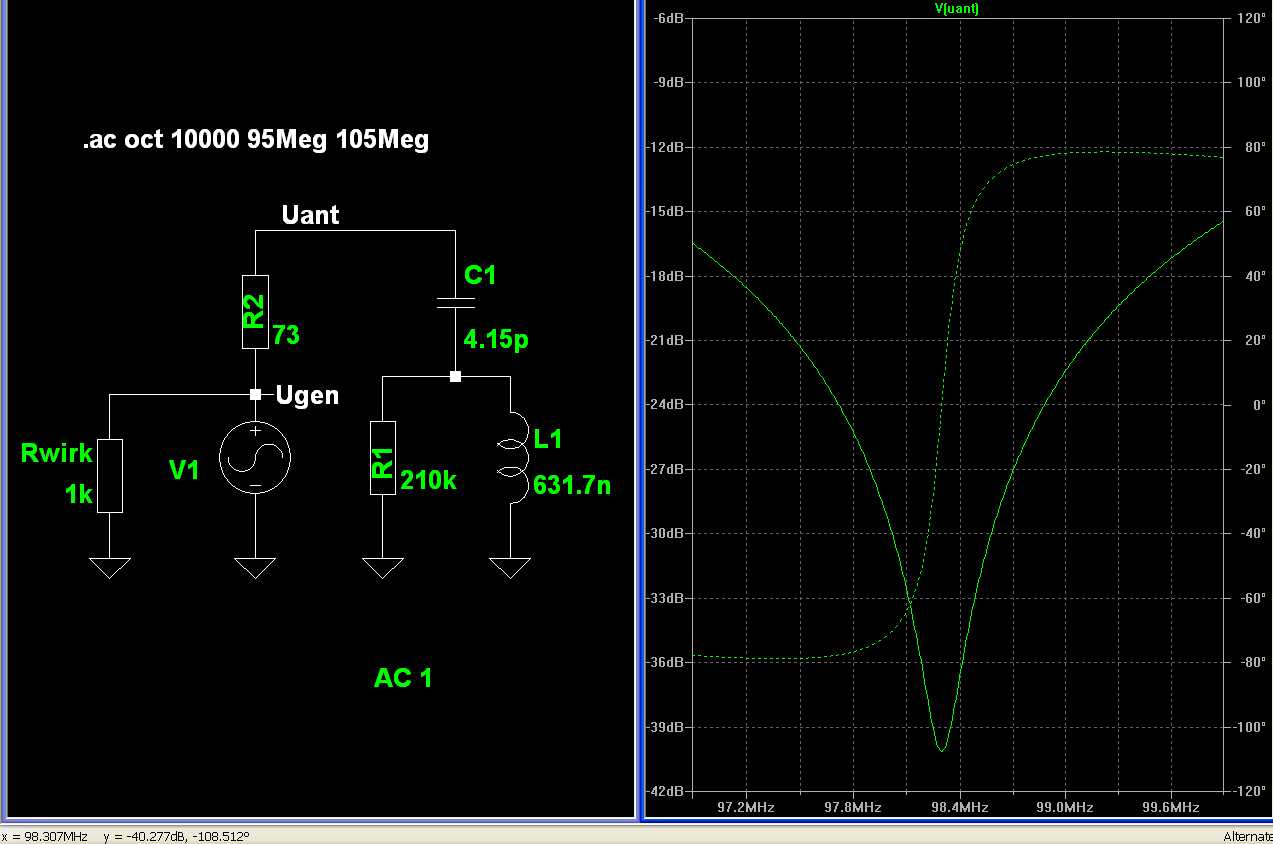

die Realität bestätigt die Simulation.
In der Anlage messe ich in gelb die Generatorspannung . Und in blau die
Spannung direkt am Speisepunkt der realen Antenne. Zwischen beiden
Punkten befindet sich ein 50 Ohm Widerstand.
Die Spannung vor und nach dem Widerstand ist phasenverschoben. Die
Phasenverschiebung liegt zwischen 90° (keine Abstrahlung) und 0° (100%
Abstrahlung).
Die übliche Literaturbehauptung, dass eine Antenne im Resonanzfall ein
Wirkwiderstand ist, ist also m.E. falsch. Die Antenne wäre nur dann ein
Wirkwiderstand, wenn sie alle eingespeiste Energie zu 100% abstrahlt.
VG vom zunehmend weniger
Verwirrten

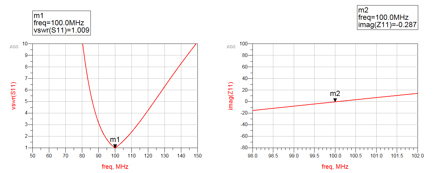

von Volker M. (Gast)
Es kommt auf deine Definition der Antennenresonanz an. Beim besten VSWR
kann die Antennenimpedanz komplex sein. Eine andere Definition des
Antennenresonanz ist imag{Zin} = 0
Da ist einiges ungenau. Interne Antennenverluste äußern sich im Realteil
der Antennenimpedanz. Es ist auch unklar, was die "eingespeiste" Energie
konkret sein soll, Thema Antennenanpassung/Reflektion.
von Günter Lenz (Gast)
Nein, ist nicht falsch, im Einspeisepunkt ist die Antenne bei
Resonanz ein Wirkwiderstand.
Hallo Günter,
ich kann mich nur wiederholen.
Wenn die verlustfreie Antenne keine Leistung abstrahlt, nimmt sie keine
Wirkleistung auf. Obwohl sie resoniert, hat sie in dem Fall keinen
reellen Eingangswiderstand. Strom und Spannung im Einspeisepunkt sind
90° phasenversetzt. Die Antenne nimmt also lediglich Scheinleistung auf.
Die Aussage, dass eine resonierende Antenne als Wirkwiderstand
erscheint, ist so pauschal schlichtweg unrichtig, wie ich in Simulation
und Praxisexperiment bestätigte.
Je mehr Wirkleistung die Antenne abstrahlt, desto größer wird auch die
aufgenommene Wirkleistung.
Nur im Idealfall (100% Wirkungsgrad) erscheint die resonierende Antenne
als Wirkwiderstand.
bitte betrachtet mal anliegende Simulation.
Der Generator speist einen Wirkwiderstand "Rwirk". Und zugleich eine
Serienschaltung aus 50 Ohm und der Antenne. Der Strom in "R1" und der
Zuleitung zur Antenne ist identisch.
Die Thread-Frage war, ob sich eine resonierende Antenne wie ein
Wirkwiderstand verhält.
WENN sich die Antenne wie ein Wirkwiderstand verhält, so müssen die in
"Rwirk" und "R1" umgesetzte Leistung zu jedem Zeitpunkt proportional
sein.
Also hab ich oben die Leistung in "R1" und unten die Leistung in "Rwirk"
geplottet. Man sieht eindeutig, das die Antenne sich nicht wie "Rwirk"
verhält.
Wenn man genau hinschaut, bleibt "R1" im Mittel sogar völlig kalt. Die
Antenne (und damit auch "R1") nimmt offensichtlich nur eine sehr geringe
Wirkleistung auf. Die nur wenig strahlende Antenne reflektiert sämtliche
Leistung.
Sobald die Antenne jedoch stärker strahlt (ich beeinflusse das in der
Simulation mit "Rstrahl"), vermindert sich der Phasenversatz, bis sich
schließlich die Antennenleistung und die Wirkwiderstandsleistung im
Gleichtakt befinden. Dann reflektiert die Antenne kaum noch Leistung.
Ich hab die Simulation der wenig gedämpften Antenne hier mal mechanisch
nachgestellt.
https://youtu.be/DDn8VYHyaAw
Links ist der Generator. Rechts die Antenne.  Zwischen beiden Schwingern
befindet sich ein Gummi, dass die lose Ankopplung durch den 50-Ohm
Widerstand nachahmt.
Wenn man genau hinschaut, kann man die aus der Simulation schon bekannte
90° Verschiebung zwischen den Amplituden erkennen.
Sobald ich die Antenne jedoch mit einem Luftsegel dämpfe, vermindert
sich die Phasenverschiebung.
Nach all dem bin ich schwer geneigt, die als Wirkwiderstand erscheinende
Antenne als - allerdings erstrebenswerten - Sonderfall zu betrachten.
Nur Antennen mit einer hohen Abstrahlung nähern sich dem Verhalten eines
Wirkwiderstandes. MEINE Antennen dagegen rühren - trotz
Resonanzkatastrophen - stets saft- und kraftlos im Äther herum.... ;)
Viele Grüße
Verwirrter
Wenn das nicht so ist, bedeutet daß die Antenne ist nicht in
Resonanz. Schiebe mal die Generatorfrequenz hoch und runter
und schau was dann passiert.

Nimm anstelle deiner Analogien einfach mal ein geeignetes Meßgerät,
mit dem man die Eingangsimpedanz der Antenne messen kann. NanoVNA wäre
kostengünstig.
Und um es nochmal zu wiederholen: die Definition der
Antennenresonanzfrequenz ist Imag{Zin}=0
Wenn du mal was anderes lesen möchtest als dein Physikbuch:
http://www.hb9dc.ch/_downloads/5-_Antennen_Resonanz.pdf
Diese Ersatzschaltung ist leider falsch. Denn eine Antenne ist kein
Sperrkreis, sondern ein durch die Abstrahlung von Energie bedämpfter
Schwingkreis. Es fehlt also der Ohmsche Widerstand im Schwingkreis.
Außerdem erfolgt die Einspeisung nicht am Ende, sondern als
Reihenschaltung.
Noch eine Anmerkung zum Artikel von HB9DC:
Haarsträubend ist für mich der Begriff "Antiresonanz"! Richtig wäre
stattdessen, von Parallel- und Serienresonanz zu sprechen.
> Reihenschaltung.
Hallo Wolfgang,
eine Groundplane, bei der zwischen Ground und Stab eine Unterbrechung
zum Anschluss des Generators ist, ist ein Saugkreis mit dem Nachteil,
dass der Generatorwiderstand den Kreis dämpft, da er in Reihe mit Spule
und Streukapazitäten liegt.
Bei einer Groundplane kann der Antennenstab aber auch galvanisch mit
Ground verbunden sein. Dann stellen Stab und Kapazitäten einen
Parallelkreis dar. Der Generatorwiderstand befindet sich dann nicht im
Stromkreis und man erzielt eine hohe Güte. Eingekoppelt wird die Energie
über Schellen auf dem Stab mit dem Vorteil, dass man einfach die
Impedanzen anpassen kann.
In beiden Fällen liegt am freien Ende des Stabes die höchste Spannung
und unten fließt der meiste Strom.
VG
Verwirrter

Magnetfeldmessungen mit so einer großen Schleife sind ungeeignet. Auch
die Wiederholung, daß eine Antenne bei Resonanz (was definitionsgemäß
der Punkt auf der reellen Achse ist, wo der Imaginärteil 0 ist) einen
Blindanteil haben soll ermüdet. Das wird nicht richtiger, wenn du es
ständig wiederholst.

Verwirrter schrieb:
> Hallo,
Ich sehe nur einen Sperrkreis in Reihe mit 50 Ohm. Wo ist die Antenne?
> verhält.
Durch einen Sperrkreis fließt kein/kaum Strom, d.h. keine Leistung in
R1.
> Leistung.
Angehängt ist die Ersatzschaltung eines 100MHz Lambda/2 Dipols. Die
Antenne verhält sich wie ein Wirkwiderstand bei Resonanz, die Leistung
in der Antenne ist identisch mit der im Innenwiderstand der Quelle
(Leistungsanpassung). Strom und Spannung sind am Antenneneingang in
Phase.
Hallo an alle und hallo besonders an Argos,
danke für Deine Simulation einer perfekten Antenne. Deine Antenne
resoniert, sie hat den maximalen Wirkungsgrad und sie erscheint als
reiner Wirkwiderstand. Herzlichen Glückwunsch zu diesem Sonderfall.
Das war aber nicht meine Frage hier im Thread!
Meine angehängte Antenne resoniert ebenso wie Deine, denn sie verwendet
die gleichen Dimensionierungen wie Deine Antenne.
Einzig beim Wirkungsgrad funktioniert meine Antenne nicht so toll wie
Deine. Um das zu simulieren, hab ich den Wirkungsgrad mit einem
höherohmigen  R1 verschlechtert. Ich hätte genauso gut
Verlustwiderstände einfügen können.
Ist meine Antenne keine "Antenne", nur weil sie einen schlechteren
Wirkungsgrad hat? Ist ein Wirkungsgrad unterhalb des Maximums nicht
sogar der Normalfall?
Sobald ich den Wirkungsgrad verschlechtere, steigt die
Phasenverschiebung, wie die Simulation zeigt. Von 0° beim maximalen
Wirkungsgrad bis zu 90° beim minimalen Wirkungsgrad.
(Anm: bei Serienkreisen gibts einen Phasenunterschied der Spannung, bei
Parallelkreisen einen Phasenunterschied des Stromes und bei
Wirkwiderständen weder das eine noch das andere.)
Folglich ist meine Threadfrage mit einem klaren "nicht immer" zu
beantworten.
VG vom
Verwirrten

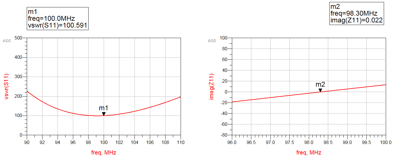

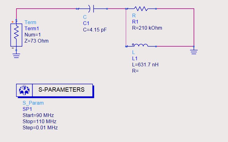

Dein Rwirk parallel zur Spannungsquelle ist wirkungslos.
Und was die Resonanz angeht, so zitier ich mich mal selbst:
Resonanz ist definitionsgemäß dort, wo Realteil Zin = 0 ist. Wie ich
oben bereits schrieb ist das nicht immer der Punkt des minimalen VSWR.
Das minimale VSWR kann auch bei Antennenimpedanz mit Blindanteil liegen.
Das ist bei deiner schlechten Antenne mit 201 kOhm und resultierendem
VSWR=100 der Fall. Die Resonanz Imag (Zin)=0 liegt bei 98.3MHz, das
minimale VSWR liegt bei 99.8 MHz.
Der Vollständigkeit halber noch die Antenne von argos, wo der
Parallelwiderstand 2.1 kOhm beträgt und nicht 201 kOhm
Hier fallen Minimum VSWR und Imag(Zin)=0 beide auf 100 MHz. Die
Parallelschaltung aus 631.7nH || 2.1kOhm entspricht bei 100MHz einer
Serienschaltung aus 609.9nH + 72.4 Ohm und damit liegt die Resonanz bei
100 MHz.

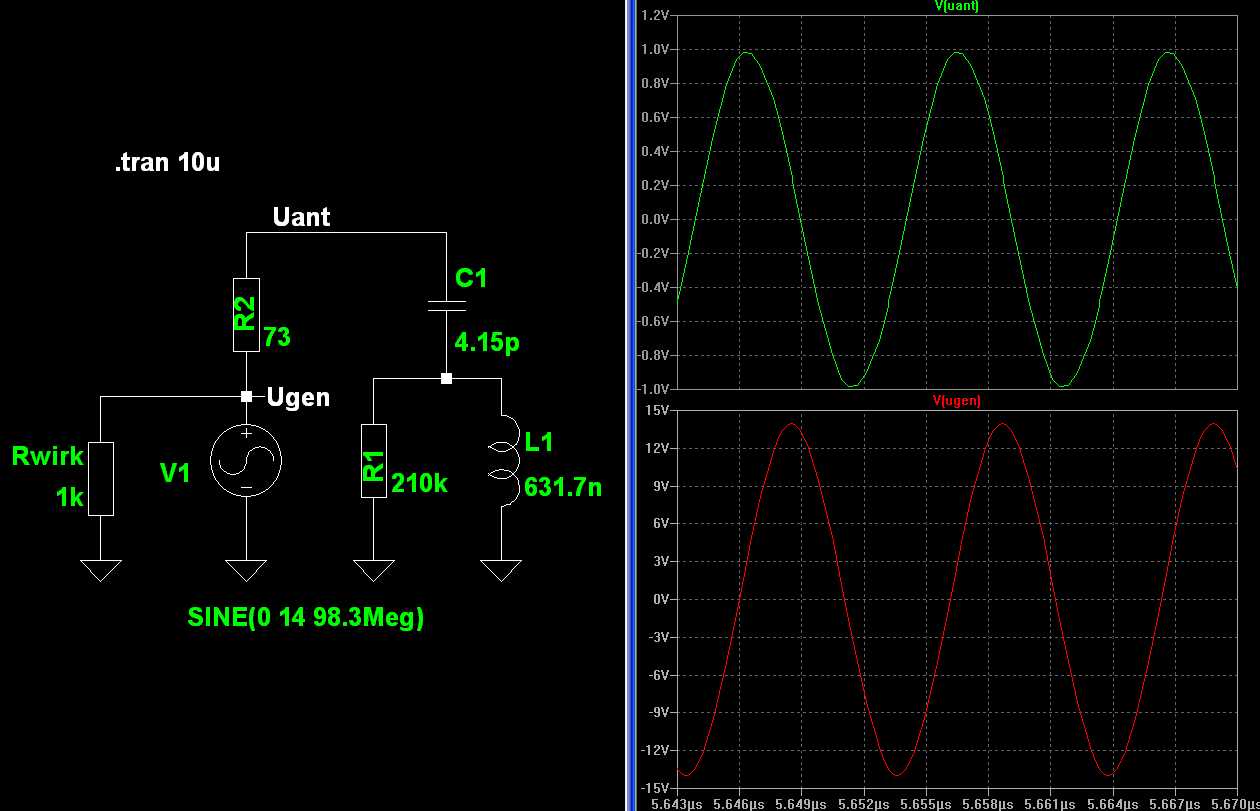

Hallo Volker,
anliegend "mist_983" und "mist_998", die die Phasenverschiebung auch bei
diesen Frequenzen zeigen.
VG
von kurt (Gast)
Verwirrter schrieb:
> Hallo Volker,
> VG
Das was du hier zeigst sind zwei Generatoren die gegeneinander arbeiten.
 Kurt
Na, dann werfe in meine 50k€ Simulationssoftware und 30 Jahre Erfahrung
in der HF-Simulation jetzt in die Tonne? Weil du was anderes simulierst?
Hallo Kurt,
Yin und Yang in LTSpice?
VG

Deine willkürliche Änderung im Ersatzschaltbild des 100MHz Dipols führen
zu Zin=0,75+j13,4 bei 100MHz. Von Resonanz keine Spur.

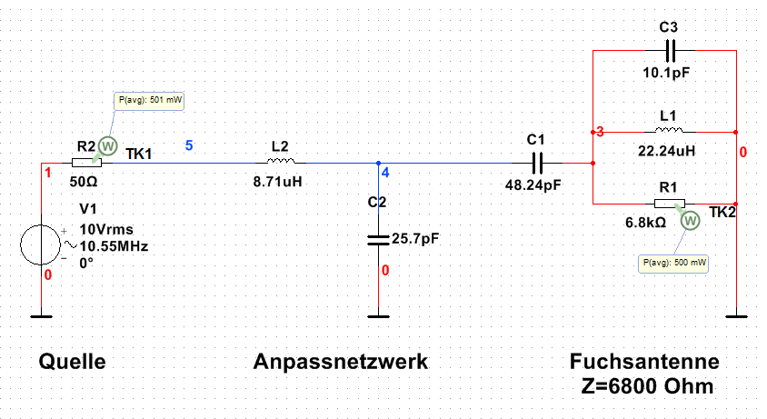

> Verluste. Aber sie strahlt eben nicht.
Dazu nehme ich als Bsp. eine Fuchsantenne für das 30m Band. Diese ist
resonant aber hochohmig (rund 6,8kOhm). Eine Anpassschaltung
transformiert auf den 50 Ohm der Quelle. Die Antenne strahlt genauso gut
wie der Dipol.
Hallo Argos,
"von Resonanz keine Spur"?
LTSpice plottet eine Resonanzfrequenz von 98,3 MHz (guckst Du unten
links auf dem angelegten Bild). Das ist genau die Frequenz, die Volker
ausgerechnet hatte.
An der Phasenverschiebung ändert aber auch diese Generatorfrequenz
nichts, wie wir ja schon länger wissen:
https://www.mikrocontroller.net/attachment/491102/mist_983.jpg

von kurt (Gast)
> VG
Die Phasenverschiebung kommt deswegen zustande weil zwei Generatoren
 Kurt
Hallo kurt,
ich nahm Deinen Beitrag absolut ernst. Ich gab mir nur bei meiner
Antwort mit Yin und Yang lediglich ähnlich viel Mühe wie Du bei Deinen
Einwänden.
Ich darf mich zu Deiner 2-Generator-Anmerkung selbst zutieren (28.1.2021
um 10:55h)
> Leistung.
VG

von Bernd (Gast)
Über einen reellen Widerstand können nur reelle Ströme fließen. Da wird
man keine Phasenverschiebung sehen können.
Im Resonanzfall wird der Strom durch den Widerstand R2 maximal. Siehe
Anhang.
von kurt (Gast)
Bernd schrieb:
Ja.
> Anhang.
Nachdem sich der zweite "Generator" eingeschwungen hat,
Verwirrter schrieb:
> Hallo kurt,
> Einwänden.
Mir war nicht klar was du sagen wolltest.
> um 10:55h)
>> Leistung.
Klar, wo soll sie denn auch hin.
Schaus mal aus meiner Sicht an, das passt dann zu dem was du schreibst.
Der linke Generator erzeugt eine Schwingung, damit regt er den rechten
"Saugkreis" an, dieser wird dadurch zum Generator und schwingt
phasenverschoben.
Da er nichts abstrahlt würde er ja eine über-alle-Massen grosse
Schwingamplitude aufbauen (ein Resonanzkörper ist nun mal ein
akkumulierendes Gebilde) und letztendlich durchschlagen.
Da dies nicht passiert, die Schwingamplitude sich stabilisiert, auch
nichts abgestrahlt oder in Wärme umgesetzt wird, bleibt nur ein Weg um
seine "Leistung" zu verbraten.
Diese geht in/durch den linken Generator und wird dort zu Wärme.
Daher meine Aussage das hier zwei Generatoren arbeiten.
Du kannst das prüfen indem du die Schwingspannung am "rechten Generator"
betrachtest.
Sie muss so hoch sein/werden das sie die "Vorgabe" die ja der linke
Generator vorgibt, überwinden kann.
Es muss also einen Einschwingvorgang geben der die passende Amplitude
erreicht.
 Kurt
