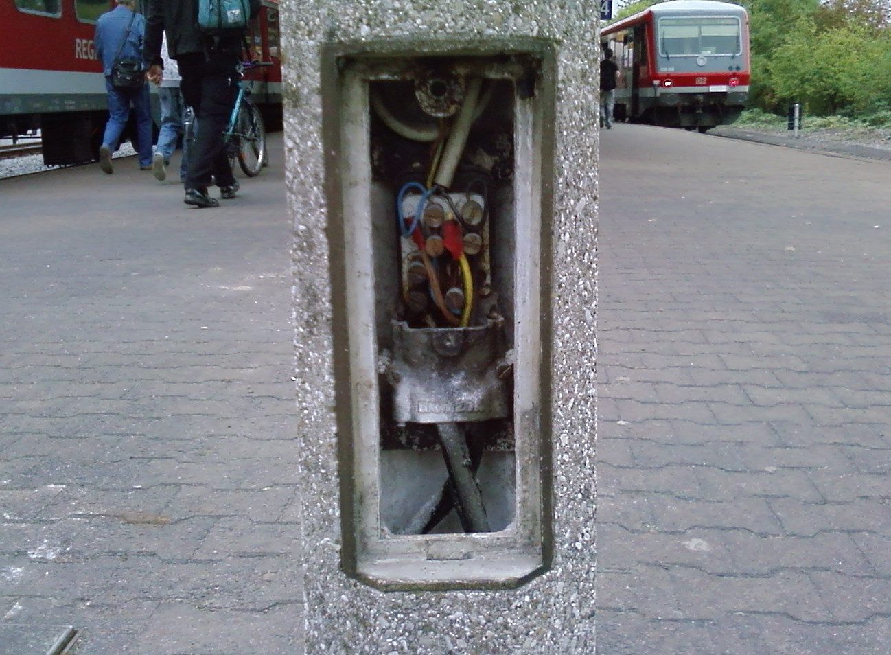

Gast #6649150
Manfred P. schrieb:
> 2010 in einem sozialschwachen Ort nahe Paris geknipst, der Kasten steht
> an der Straße, vor dem Grundstück.
> An anderer Stelle wurde scheinbar ein Stromkasten am Straßenrand
> beschädigt, dessen Absicherung war auch sehenswert :-)
Immerhin wurde er abgesichert. Habe mal bei der Bahn eine Beschädigung
auf dem Bahnsteig gemeldet. Nach einer Woche sah es immer noch so aus.
Ein Kleinkind ist bekanntlich neugierig, fasst da rein und ist schnell
mal tot. Erst nach dem ich mit Nachdruck verlangte dass die Gefahr
beseitigt wird, hat man sich ein Gewebeband aus den Fingern gequält.
