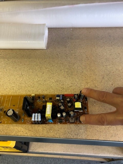

Hallo Kollegen,
eine Frage an die DeTeWe/Aastra/Mitel-Kollegen.
Bei der OpenCom 130 macht das Netzteil für das Extension Board häufig
Probleme.
Die Anlage läuft jahrelang stabil und problemlos. Dann muß sie aus
irgendeinem Grund mal abgeschaltet werden, und beim Wiedereinschalten
stirbt das Netzteil.
Ich habe hier noch 2 "tote" Netzteile herumliegen. Hat irgendjemand
schon mal so'n Ding repariert? Gibt es da Tricks, Erfahrungen und Kniffe
für eine Reparatur? Der "Topf am Ende des Regenbogens" wäre natürlich
ein Schaltplan ...
Nach optischer Überprüfung waren keine verdächtigen Elkos zu sehen. Also
habe ich mit Messungen angefangen.
Das Netzteil liefert 4 Spannungen. 3 Spannungen sind stabil, die +3,3V
pendeln permanent zwischen 1 und 3 Volt herum. Sind mal die 3 Volt
erreicht, leuchtet auch die LED auf dem Extension Board, dann geht sie
wieder aus, und das Spiel beginnt von neuem.
Also werde ich mal versuchen, die Schaltung aufzunehmen, um
herauszubekommen, wie die 3,3 V erzeugt werden.
Seufz ....
Ich hoffe auf viele hilfreiche Antworten ...
Gruß Ossie

Das war bei der varix200 auch so, da stirbt nichts wirklich, das Ding
läuft einfach unter Last nicht wieder an.
Gucken hilft nicht, es sind bevorzugt kleine Elkos verdächtig, auf
Verdacht tauschen oder messen.

Manfred schrieb:
> das Ding läuft einfach unter Last nicht wieder an.
Nur wenn die anderen 3 Spannungen aber wohl so lala voll da sind, wirds
wohl nicht am Nicht-Anlaufen liegen können?
Da gibts nur einen kleinen Elko, nur ist der auch nicht des Rätsels
letzter Schluß.
Die ganzen 4 Spannungen sind verkettet über den 1 Trafo in der Mitte, u.
über den hinten (oben) liegenden werden die 5 und 3,3 V erzeugt, aus der
einen U davor mit ca. 41 V.
Das Netzteil ist eigentlich recht simpel aufgebaut, ein Schaltplan wird
auch nicht zu Lösung weiter helfen, bis auf die Werte die da drin
stehen.
Wenn sich im Netz-U-Kreis was verabschiedet wäre der Schaltungsteil als
Bereich dafür vllt. hilfreich.
