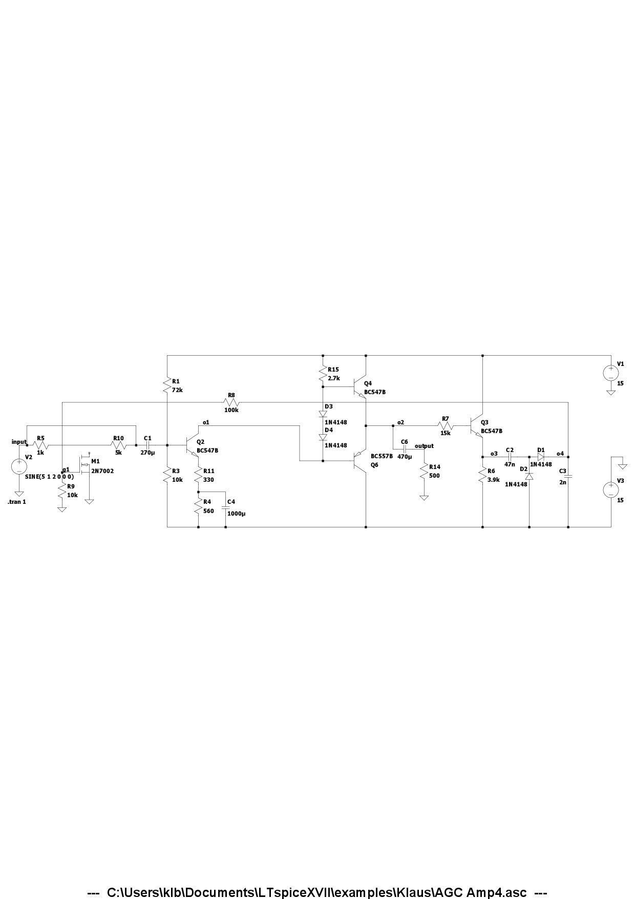

Hallo, will einen Freq. Generator mit XC2206 aufbauen. Die Frequenz-generierung funktioniert soweit bis 2MHz. Jetzt brauch ich noch einen Verstärker dazu. Der soll auch bis 2MHz können, und automatic gain control haben. Der XC2206 bricht mit seiner Ausgangsamplitude über 700kHz immer stärker ein und das soll der Verstärker automatisch ausgleichen. Mit Op-Amps, könnte man das machen, aber die schnellen, die auch Leistung bringen, haben einen kleinen Rin und belastet den XC2206 zu stark. Außerdem wollt ich mal was diskret mit Transistoren machen. Da bin ich allerdings nicht firm drin. Hab jetzt 3 Verstärker mit LTSpice simuliert, aber bin nicht so recht zufrieden damit und gleichzeitig am Ende meines Wissens. Der AGC Amp3.asc funktioniert in der Simulation ganz gut, aber die 2. Stufe, ist von der Verlustleistung her jenseits dessen, was ein BC547 leisten kann. Müsste da also einen anderen Transistor nehmen. Der AGC Amp4.asc funktioniert auch, aber er verzerrt im Nulldurchgang. Wie krieg ich die Verzerrungen weg? BC547 OpAmp.asc funktioniert auch, aber starke Verzerrungen. Hätte aber den Scharm, dass ich mit einer Gleichspannung die Amplitude ändern kann. Für Hilfe und Ratschläge wäre ich dankbar.

Dieser Verstärker läuft jetzt gut (zumindest in der Simulation), aber die AGC funktioniert nicht. Hab jetzt die Verbindung vom Drain gekappt. Hat jemand ne Idee, wie man eine AGC realisieren kann?

Hier mal der Schaltplan. Solange Drain vom AGC Fet nicht mit dem Eingang verbunden ist, geht der Verstärker sauber. Sobald der Drain verbunden ist, wird der Ausgang nicht-linear.

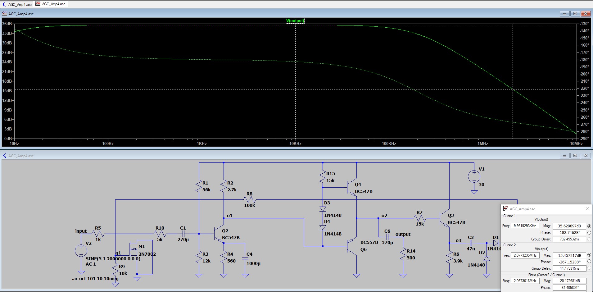

Klaus B. schrieb: > Dieser Verstärker läuft jetzt gut (zumindest in der Simulation), dann mach mal n AC-Sweep: bei 180Khz ist Schluss (-3dB), bei 2Mhz -20dB
screenshot
Ein Frequenzfilter am Eingang soll mir auch recht sein. Wie sollte der aussehen? Einen Tiefpass der ab ca. 700kHz, dämpft und parallel dazu einen Hochpass, der bei ca. 700kHz durchlässt und beide haben unterschiedliche Widerstände?
Danke Axel, Versärkung ist Frequenzabhängig. Dann muss ich wohl doch auf einen Op-Amp.

Klaus B. schrieb: > Hier mal der Schaltplan. Solange Drain vom AGC Fet > nicht mit dem Eingang verbunden ist, geht der > Verstärker sauber. Zu viel Verstärkung, zu hochohmig. - R2 weglassen - R15 auf 2.7k verringern - zwischen Emitter von Q2 und R4 || C4 noch 330 Ohm einfügen - Ruhepunkt von Q2 (Basisspannungsteiler) anpassen - statt BC547 ggf. 2N3904 verwenden Ach so: - R5 und R10 erstmal weglassen

Hallo Egon, super, danke! Konstante Verstärkung von 4 von 2Hz bis 2Mhz :-) Was fix ich jetzt die AGC? Was schlägst Du vor? Hallo Nichtverzweifelter, ich weiß dass der XR2206 ne sau alte Krücke ist. Aber jetzt bin ich schon fast fertig damit...
Und damit konstante Verstärkung von 6 zwischen 2Hz und 2MHz!
