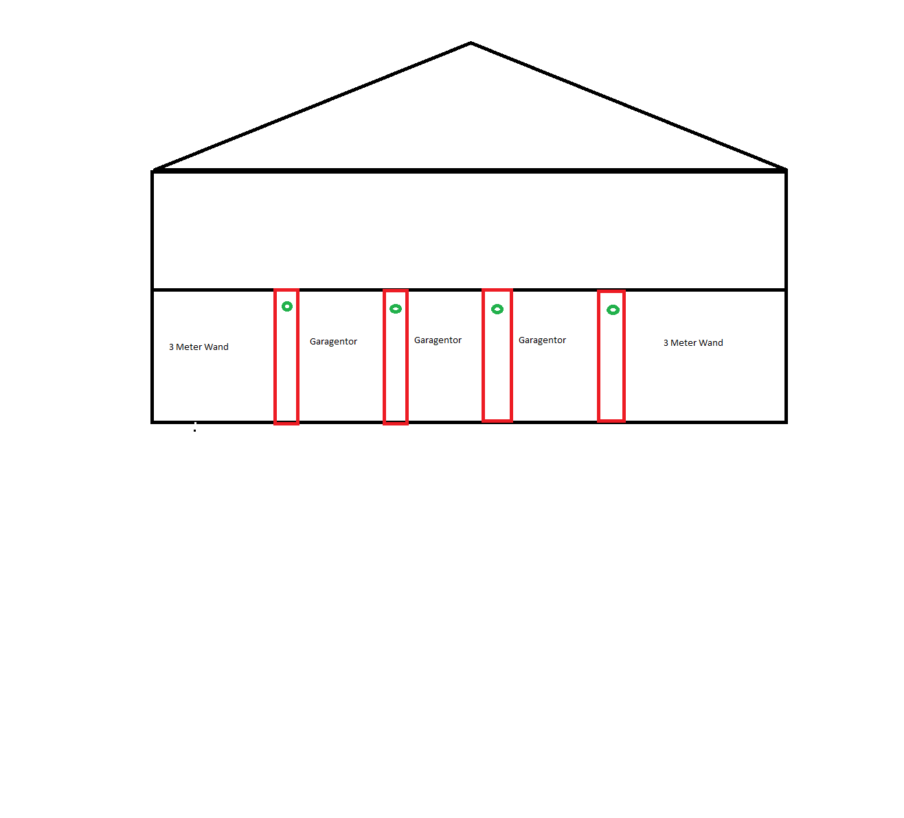

Hallo Zusammen,
bin gerade dabei mein 2 Stöckiges Haus zu renovieren.
Nun wollte ich an die Träger des Hauses Außenlampen montieren.
Das Haus ist gemauert und steht an der Frontseite auf 4 Betonstützen.
Die Frontseite ist 13 Meter lang und Rechts und links jeweils 3 Meter
gemauert. Dazwischen befinden sich die Betonstützen mit jeweils 35x45cm.
Kann ich dadurch nun eine 10mm Bohrung für die Kabel setzen?
Wäre auch noch durch die längere Seite (45cm)
Kann man das überhaupt so pauschal sagen?
Danke für eure Hilfe.

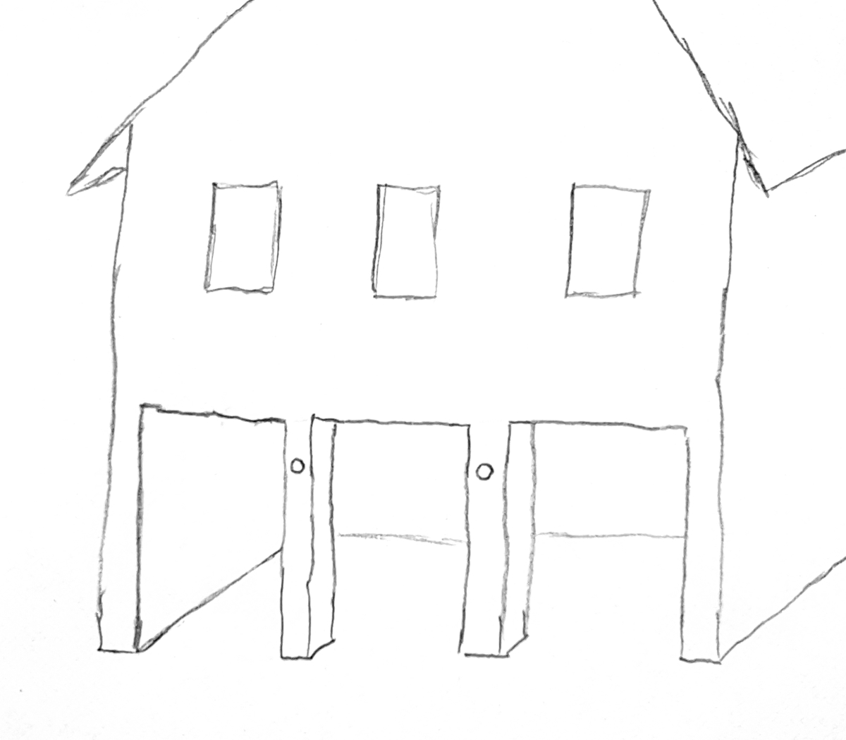

Geht's hier nicht um Säulen? Vielleicht wäre mal eine Skizze sinnvoll.
ja ob es um Stromversorgung oder nur Befestigung geht?

Also nochmal:
Ich will DURCH die Säule Bohren. Das sind 45cm. Und da muss ein Kabel
durch.
Auf der Säule steht der nächste Stock, also nix mit Ziegel.

von Jürgen von der Müllkippe (Gast)
Ich stelle mir das so vor, dass an diesen beiden Stellen die Löcher
gebohrt werden sollen?

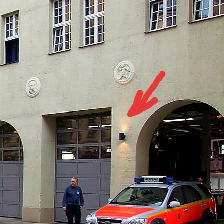

von Gerade Bieger (Gast)
Und ich stell mir das mit erster von zwei Etagen als Wohnraum und nicht
als Grossraumgarage wie bei der Feuerwehr vor:
https://de.wikipedia.org/wiki/Feuerwehr_Dresden#/media/Datei:Feuerwehrausfahrt_in_der_Dresdener_Neustadt_DSCF0395.jpg
Ja, so ähnlich habe ich es ja auch gemalt. Hier ist sogar schon die
Lampe an.
> Lampe an.
Sind halt bl* die Sachsen. Oder der eigentliche Träger ist hinter der
Mauerfassade. Oder es wurde nach der Devise "Denkmalschutz vor Statik"
gehandelt. Wahrscheinlich zweiteres, einfach um zu verhindern das beim
möglichen Touchieren mit dem Einsatzfahrzeug nicht ne tragende Säule
angeknackst wird.

von wendelsberg (Gast)
> gehandelt.
Ich glaube eher, dass es sich hier um einen Fall von "Waermeschutz ohne
Sinn und Verstand" in Kombination mit "Waermeschutz vor Denkmalschutz"
handelt. Das Kabel wird in der Waermedaemmung liegen.
wendelsberg
von Joachim B. (jar)
oder im Putz, wer sagt denn das die da durchgebohrt haben?

von Walter (fussel8011)
Ohjeh, da hab ich mal wieder was losgetreten hier...
Also deine Skizze ist eigentlich genau das, was ich bei mir habe.
Lediglich rechts und links sind eben die Wände von 3 Metern und
zwischendrin Garagen mit den dazwischenliegenden Säulen. Exakt laut
Skizze.
> Der TO schreibt Träger, richtet deinen verbalen Auswurf bitte an diesen.
Okay, da habe ich mich oben falsch ausgedrückt. Es geht um die
Senkrechten Säulen, welche zwischen den Garagen stehen.
Anbei noch ein Bild.
Die grünen Kreise sind die Löcher, die gebohrt werden sollen.
Jetzt ist es klar.
45 cm Stahlbeton wuerde ich mir aber nur unter Androhung von Gewalt
antun.
Da wuerde ich mir was ausdenken, um das zu vermeiden, z.B. nur die
beiden aeusseren Lampen in die Ziegelwand anbringen.
wendelsberg
> Skizze.
irgendwas stimmt bei Deiner Rechnung nicht, deshalb sind alle so
verwirrt...
Gesamtbreite 13m
Abzüglich 2 x 3m Mauer bleiben 7m
Abzüglich 4 Betonsäulen - je 35cm - bleiben ca. 5,6m
das auf 3 Tore verteilt - jedes hat dann ca 190 cm
welches Auto soll da rein passen?

von michael_ (Gast)
Vielleicht ist auch gar kein Eisen drin.
> Skizze.
Das ist aber eistöckig, und nicht zweistöckig.
Und endlich mal eine Skizze. Aus der Prosa habe ich mir was anderes
vorgestellt.
Ja, genau so ist es leider.
Du hast Dich nicht nur im Thema (Betonträger durchbohren?) falsch
ausgedrückt, sondern auch danach derartig mißverständlich, daß durchaus
mehrere Interpretationen des von Dir eingangs Geschriebenen möglich
sind. :)
Das hättest Du wohl besser eingangs gleich zeigen sollen.
Denn auf Grund Deiner Beschreibung wäre zumindest ich nie darauf
gekommen, daß es sich so mit der Anordnung der Säulen verhält.
Bei den Querschnitten der Säulen, mittiger Durchbohrung von ihnen und
E+1 Bauart ist es doch an sich gar kein Thema, da 10mm-Durchbohrungen zu
machen.
Da kannst Du auch locker 12mm-Durchbohrungen vornehmen.
Setz die Bohrungen am besten so, daß sie mindestens 2% (von innen nach
außen) geneigt/abfallend sind.
Denn dann brauchst Du Dir auch keine Gedanken mehr darüber zu machen ob
da nun Wasser in die Bohrungen eintreten kann.
Bei dem Gefälle brauchst Du die Bohrungen nicht mehr irgendwie
abzudichten.

von Tim T. (tim_taylor) Benutzerseite
Oder einfach mit nem 10er Bohrer horizontal mittig durch die Säule
bohren und das NYM-Kabel vorm Ende etwas mit Silikon oder Montagekleber
einschmieren und anschließend ins Loch zurück ziehen. Wenn das Kabel
nach der Montage der Lampe von außen sichtbar ist, hast du etwas falsch
gemacht. Also so verlegen das es nicht sichtbar ist; NYY ist da nur eine
Verlegenheitslösung.
Mal sehen welcher Spezialist dafür jetzt auch wieder ne Zeichnung
braucht.
PS: NYM-J 3x1,5 hat nen Außendurchmesser von etwa 8,5mm, passt also gut
durch nen 10er Loch. NYY-J 3x1,5 hingegen hat einen Außendurchmesser von
etwa 11mm, also dafür (wenns unbedingt sein muss) ein 12er Loch bohren.
