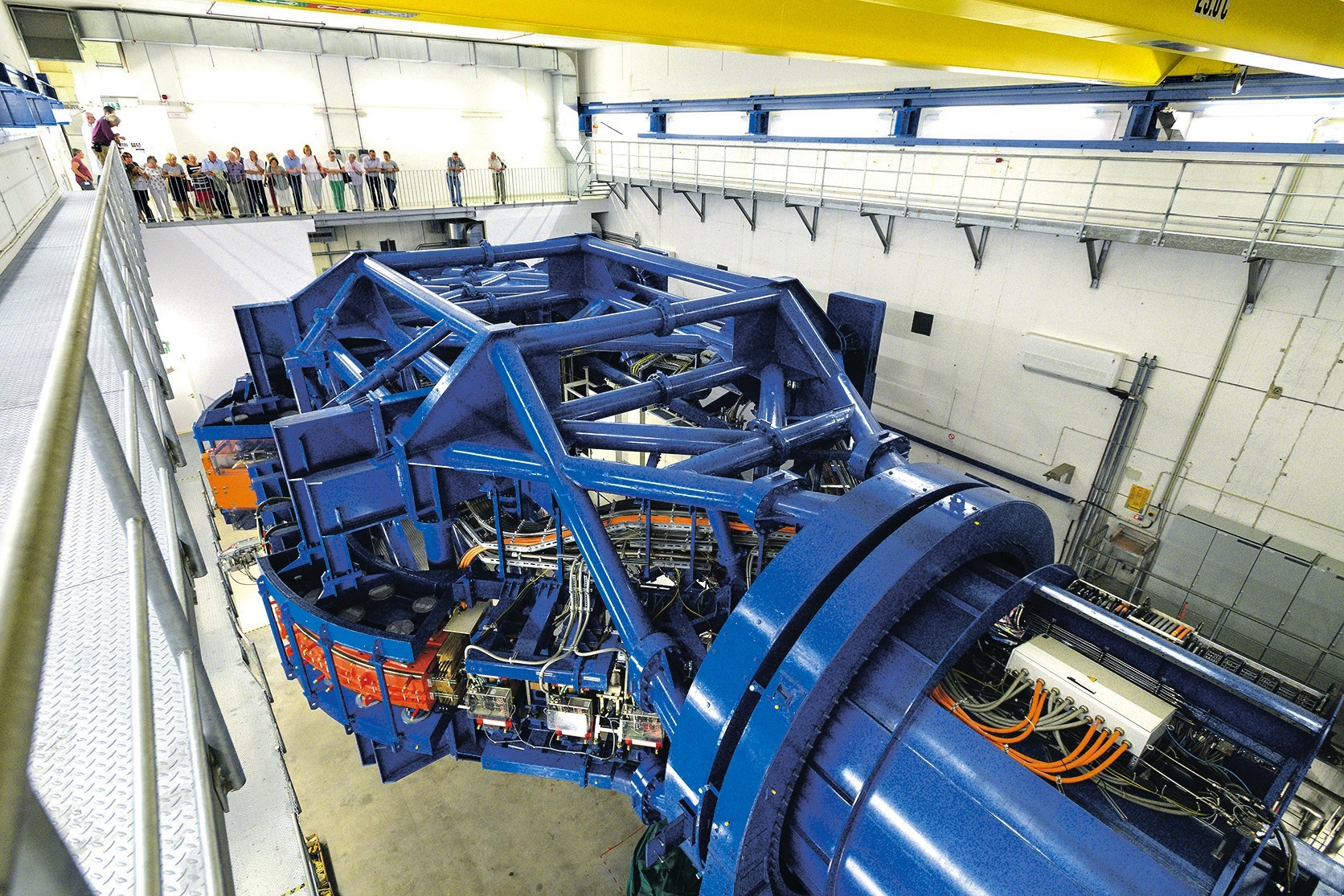

Und auch im Medizinbereich wird mit Kernforschungsgrossgerät behandelt:
https://de.wikipedia.org/wiki/Marburger_Ionenstrahl-Therapiezentrum
https://de.wikipedia.org/wiki/Heidelberger_Ionenstrahl-Therapiezentrum
Das sind 'Behandlungsgeräte' in Fabrikhallenformat:
https://www.rnz.de/cms_media/module_img/513/256502_1_org_image_6d1db8a6d09a09e3.jpg
