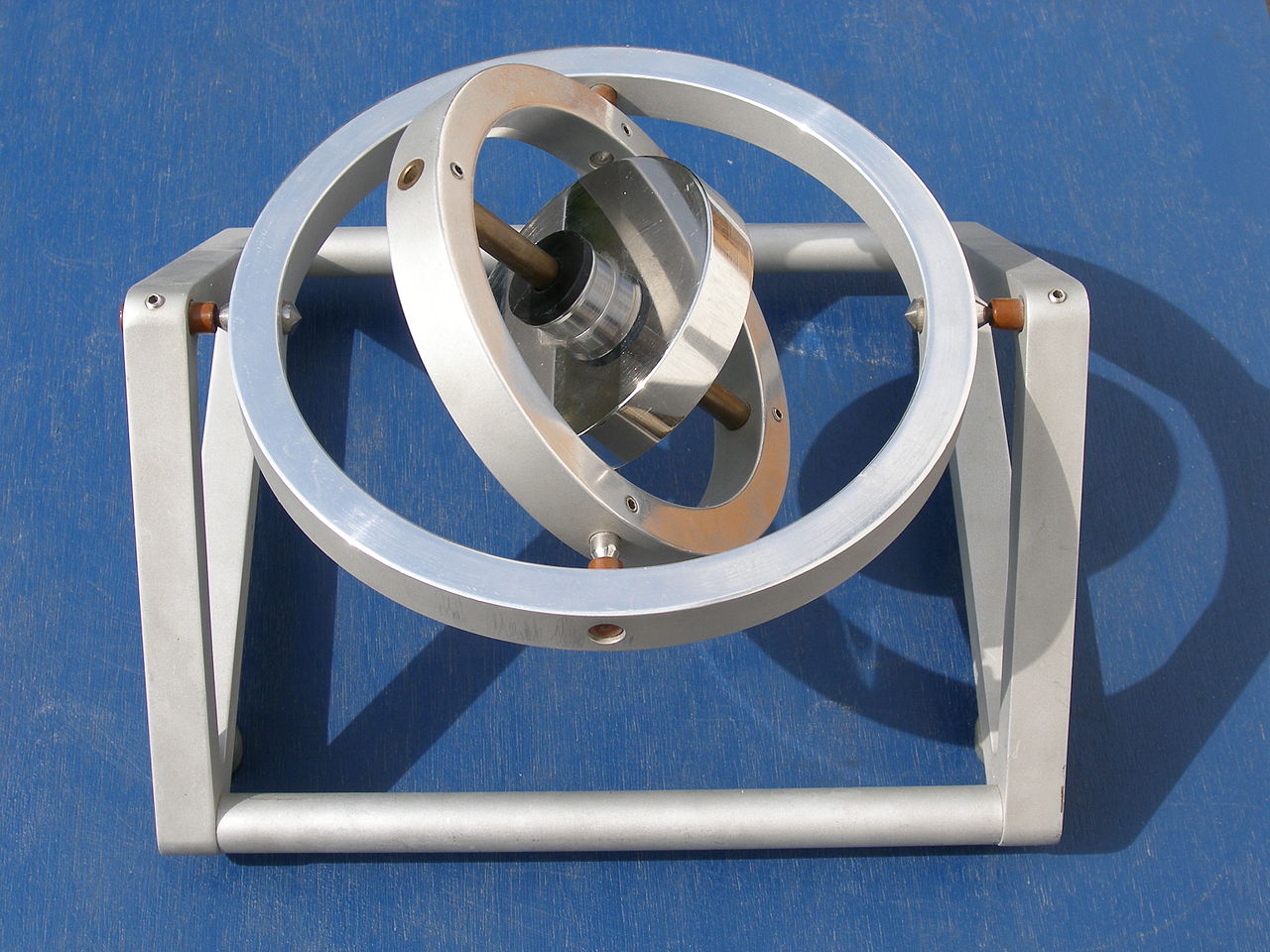

von Jürgen von der Müllkippe (Gast)
Du suchst wahrscheinlich eine kardanische Aufhängung, nur ohne Kreisel.
Die beiden Achsen (x und y) können mit Schrittmotoren angesteuert
werden.

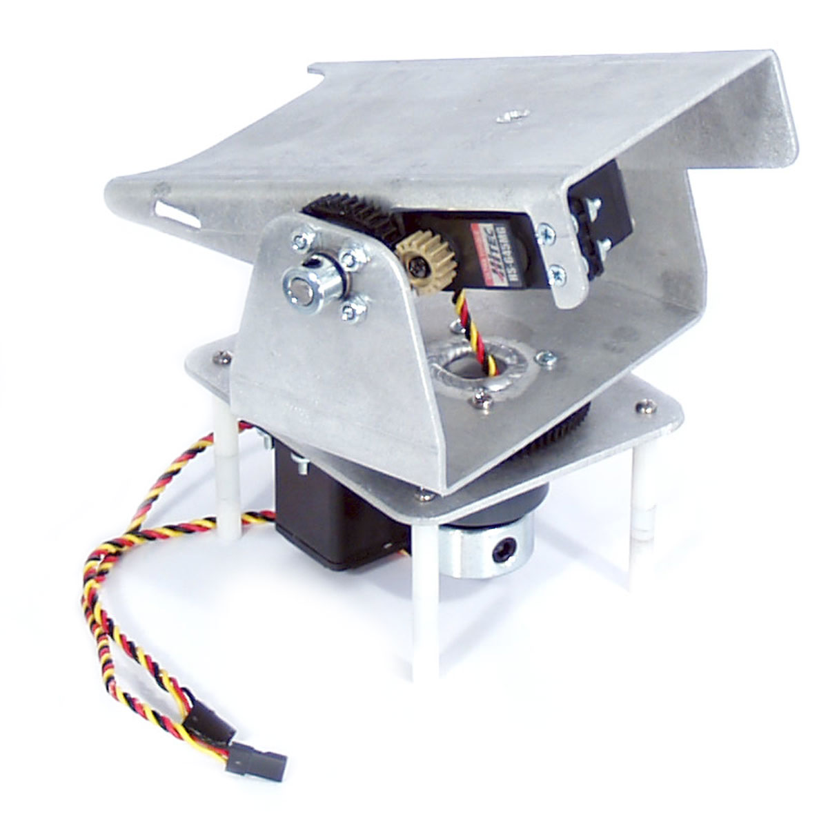

Für alle die sowas ebenfalls suchen bzw. vielleicht diesen Thread über
Google finden:
Die Teile heißen "Motorized Pan/Tilt Head" (eher im Bereich Photographie
mit std. Kameragewinde)
bzw. "Motorized Pan/Tilt Mount" oder "Servo Pan/Tilt Mount" (als
universelle Platform für Alles)
Auf Kameras fokussierte Systeme:
Bescor MP-101 (~100€)
YT – 260 (~30€)
Die lassen sich nicht ohne weiteres über eine API ansteuern und müssen
gehackt werden (Anleitungen gibt es einige im Netz)
DIY:
Auf Ebay bekommt man die Teile extrem billig (<10€) als Kit, mit Servos,
oder ohne, unter den Namen:
"FPV Kamera Pan Tilt Halterung Mount"
Dann kann man die Servos per MC selber steuern.
Danke an alle Antworten, die mir bei der Recherche geholfen haben.
David A. schrieb:
> Servo Pan/Tilt Mount (als universelle Plattform für Alles)
Jetzt, wo ich das Bild sehe, kann ich mir das auch gut vorstellen.
