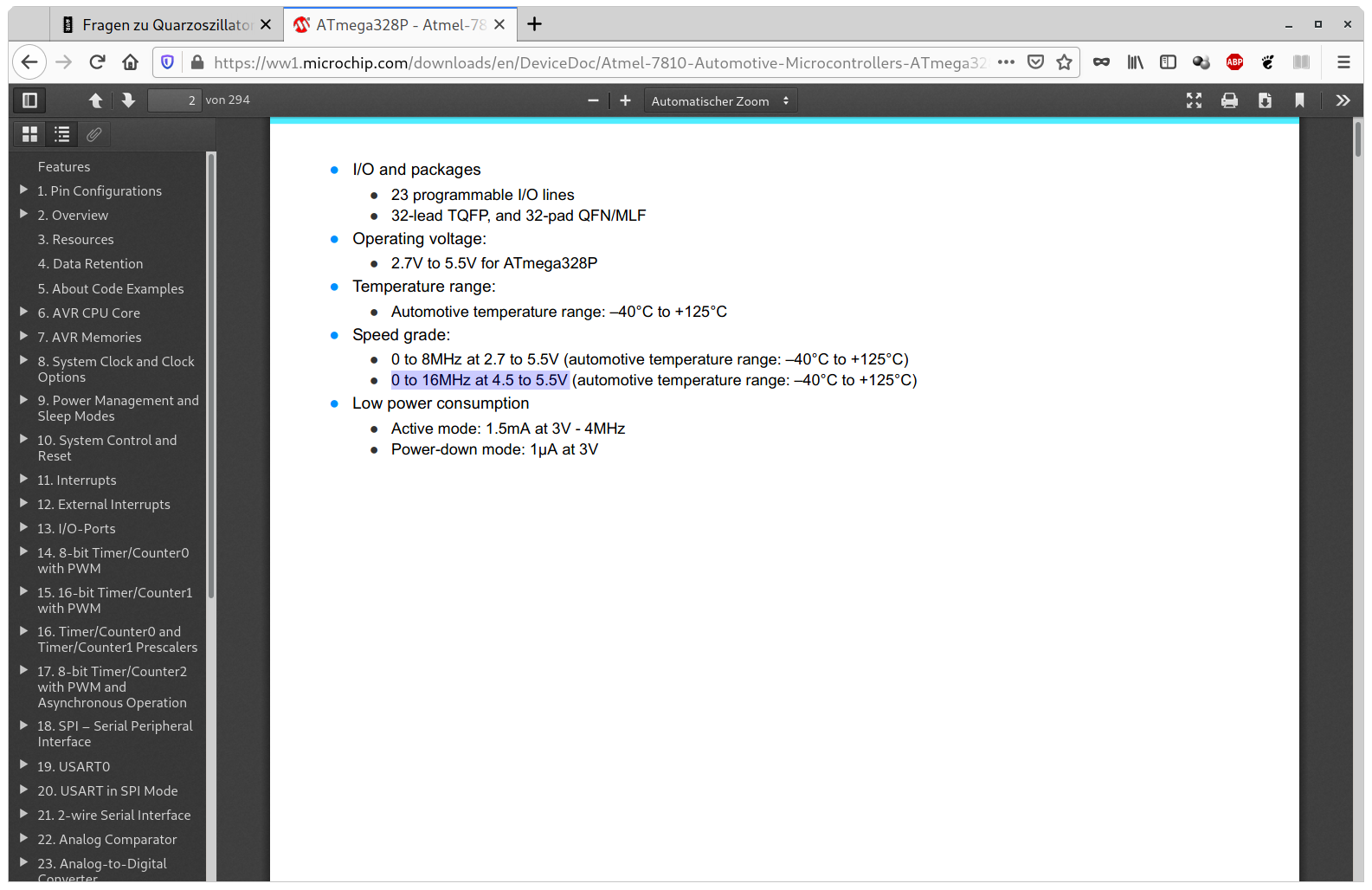

Und wenn ich das Datenblatt richtig interpretiere, greift der Vorteiler
auch bei einem externen Takt, oder?
D.d. wenn der Vorteiler aktiv ist, habe ich effektiv 1.8432 MHz/8 ~ 230
KHz.

von m.n. (Gast)
A. H. schrieb:
> Mit 1.8432 alle bis 230400 fehlerfrei,
Für mich ist es ein Fehler, den µC ohne zwingenden Grund nur mit 1/10
seiner max. Frequenz zu betreiben. Wenn Du schon im Datenblatt
blätterst, sieh Dir auch mal die Tabelle mit 20 MHz und U2Xn = 1 an.
> sogar Exoten wie 76800 oder 7200
Interesant, gerade 7200 Bd habe ich immer wieder vermisst!
Stephan E. schrieb:
> Und ein Oszillator ist schnell getauscht.
Wozu? Wenn Du es nicht so eilig hast, dann schalte doch den internen
Vorteiler ein. Sobald Du schnelle PWM, viele LEDs, ... brauchst, geht so
ein ATmega auch schnell in die Knie. Irgendwann willst Du Interrupts
nutzen, und da kann die Ausführungsgeschwindigkeit nicht hoch genug
sein, gerade auch, wenn es darum geht, die Zeichen der USART rechtzeitig
zu verarbeiten.
Die Oszillatoren kosten wohl alle ähnlich viel. Warum dann nicht gleich
den passenden für die Zukunft nehmen?
Aber mach, wie Du meinst!
von Arno (Gast)
...und gerade der 328P hat - anders als noch ältere AVRs - einen zur
Laufzeit verstellbaren Prescaler.
Gerade beim Herumspielen: Lieber 18,xx MHz Quarz per Prescaler auf 1,xx
MHz oder weniger runterteilen, wenn du den Takt nicht brauchst. Und wenn
du feststellst, dass du doch mehr Takt brauchst, kurze Änderung im Code,
fertig. Andersherum geht (ohne PLL) nicht.
Aber ist ja eh zu spät, du hast den Oszillator ja schon. Immerhin kannst
du damit fast jeden AVR retten, wenn du die Clock Selection Fuse Bytes
falsch setzt...
MfG, Arno

von Stefan F. (Gast)
m.n. schrieb:
> Der ist keine besonders gute Wahl. 18,432 MHz würden den ATmega deutlich
> besser nutzen.
Nein, das liegt nämlich außerhalb seiner Spezifikation. Er kann maximal
16 MHz.
> 16 MHz.
Wer hat dir das erzählt? 20Mhz sind bei 5V die offizielle Grenze.
von Arno (Gast)
>> besser nutzen.
> 16 MHz.
Ich lese im Datenblatt
https://ww1.microchip.com/downloads/en/DeviceDoc/ATmega48A-PA-88A-PA-168A-PA-328-P-DS-DS40002061B.pdf
20MHz.
Hast du versehentlich das Datenblatt zu der Automotive-Version
herangezogen?
MfG, Arno
>> 16 MHz.
Siehe Bild. Da habe ich das her.
https://ww1.microchip.com/downloads/en/DeviceDoc/Atmel-7810-Automotive-Microcontrollers-ATmega328P_Datasheet.pdf
> herangezogen?
Scheint so. Misst.
