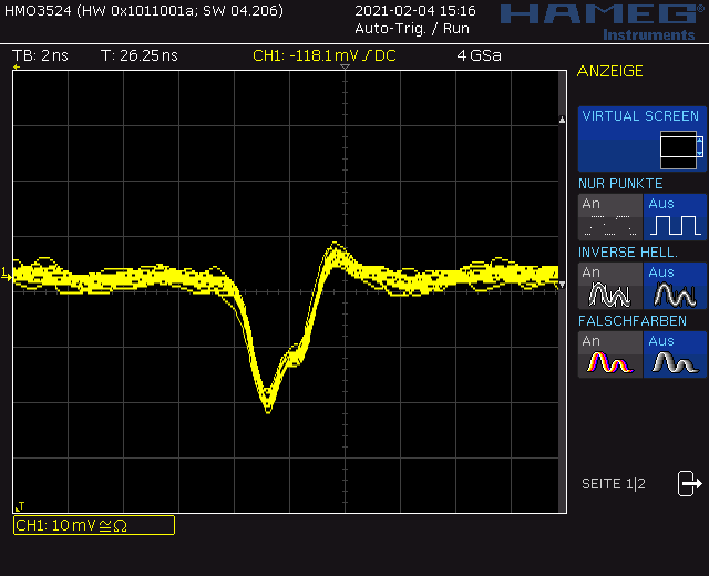

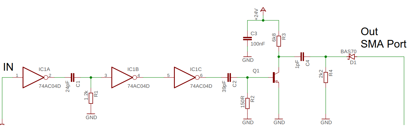

Mein Sender besteht aus einem schnellen Transistor und einer Kette von
74AC04. Das Taktsignal kommt von einem Controller.Das Problem ist die
fallende Flanke des Ansteuersignals. Diese sehe ich am Ausgang
(Antennenanschluss).

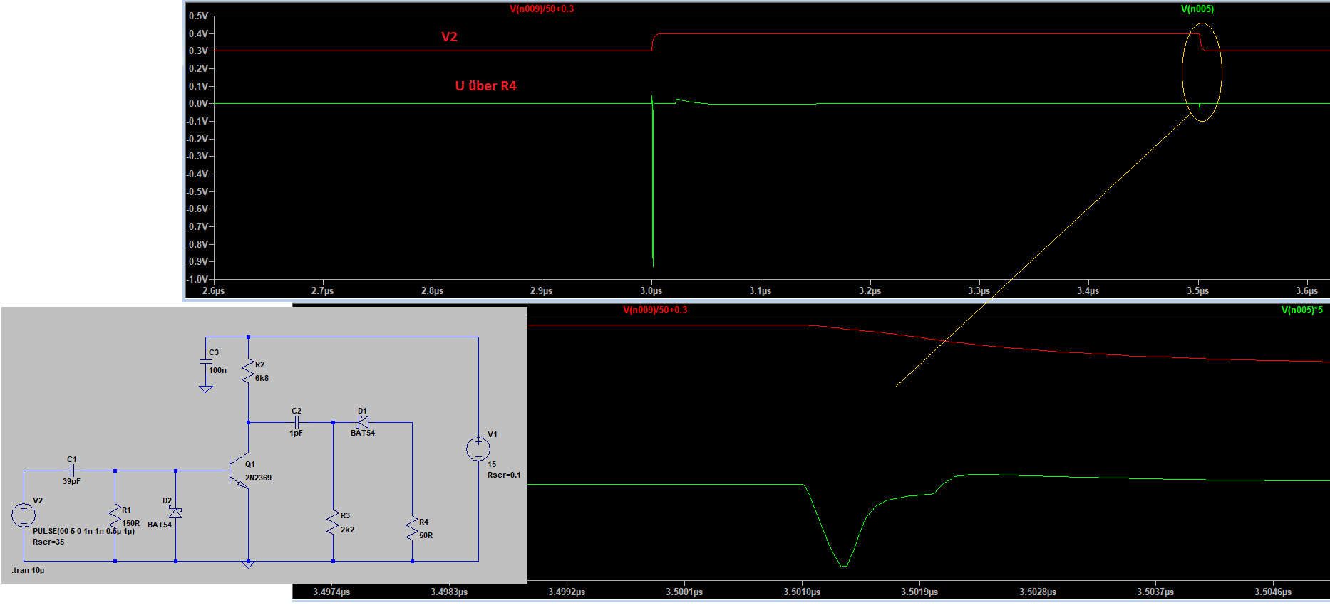

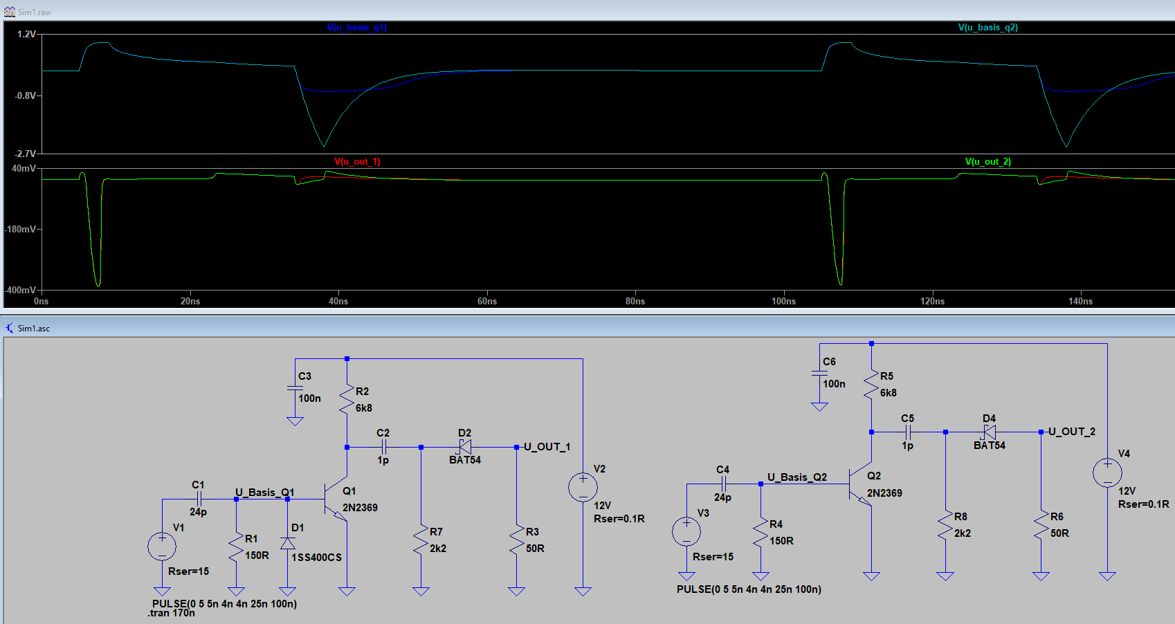

Dazu habe ich im Spice eine Simulation gemacht und dort ist ebenfalls
der Peak zu sehen. Dieser Peak macht mir leider das Signal kaputt.
Durch was kommt überhaupt dieser Peak? Der Transistor geht doch vom
leitenden Zustand in den sperrenden über.
Sobald die VBE zu klein ist macht er dicht und es fließt kein Strom
mehr. Kann es sich hierbei um eine Kapazität handeln zwischen Basis und
Kollektor?
Diese würde dann entladen wenn die Spannung an der Basis negativ wird.
VG
Frank
Gast #6566766
UWB Frank schrieb:
> Mein Problem ist aber noch etwas weiter vorn in der Signalkette.
Noch weiter vorn, als du denkst: im Grundverständnis von Halbleiter
Schaltungstechnik.
Du hast eine Kapazitiv belastete Schaltstufe. Mehrere Kapazitäten müssen
umgeladen werden. Was erwartest du da? siehe auch Miller Kapazität,
siehe Kaskode.
Bau doch erst mal BEWÄHRTE Lösungen für deine Problemstellungen nach.

Gast #6569137
Schaltungstechnik.
Da will ich gar nicht widersprechen.
Hatte in der Zwischenzeit im DB des Transistors gesehen, dass dieser 1pF
Kapazität zwischen Basis und Kollektor hat. Dieses erklärt den Peak am
Ausgang.
Wenn die Ansteuerflanke an der Basis zu flach ist, tritt der Effekt auch
nicht auf. Erst ab einer gewissen Brutalität der der Flanken wirkt der
Kondensator.
Deshalb hatte ich es bis jetzt noch nie gesehen.
Die da wären? Ich habe bereits einen Impulsgenerator mit Avalanche
Transistor.
Dieser erzeugt aber Impulse, mit einer recht hohen Spannung. Da rödelt
die Antenne bis ins unendliche.
Aus diesem Grund ist in der o. g. gezeigten Schaltung auch die Diode
drin. Diese verhindert das dass "Klingeln" von der Antenne auf den
Sender wirkt.

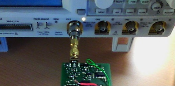

Da ich kein Oszi mit genügend Bandbreite habe, habe ich mit einen
Diodensampler mit Delayline gebaut und dieser sampelt die
Antennensignale ab. Das funktioniert ganz anständig. Mit etwas Koaxkabel
(Ende offen oder kurzgeschlossen) am Ausgang kann ich genau das zu
erwartende Verhalten sehen.

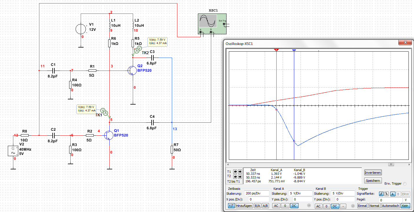

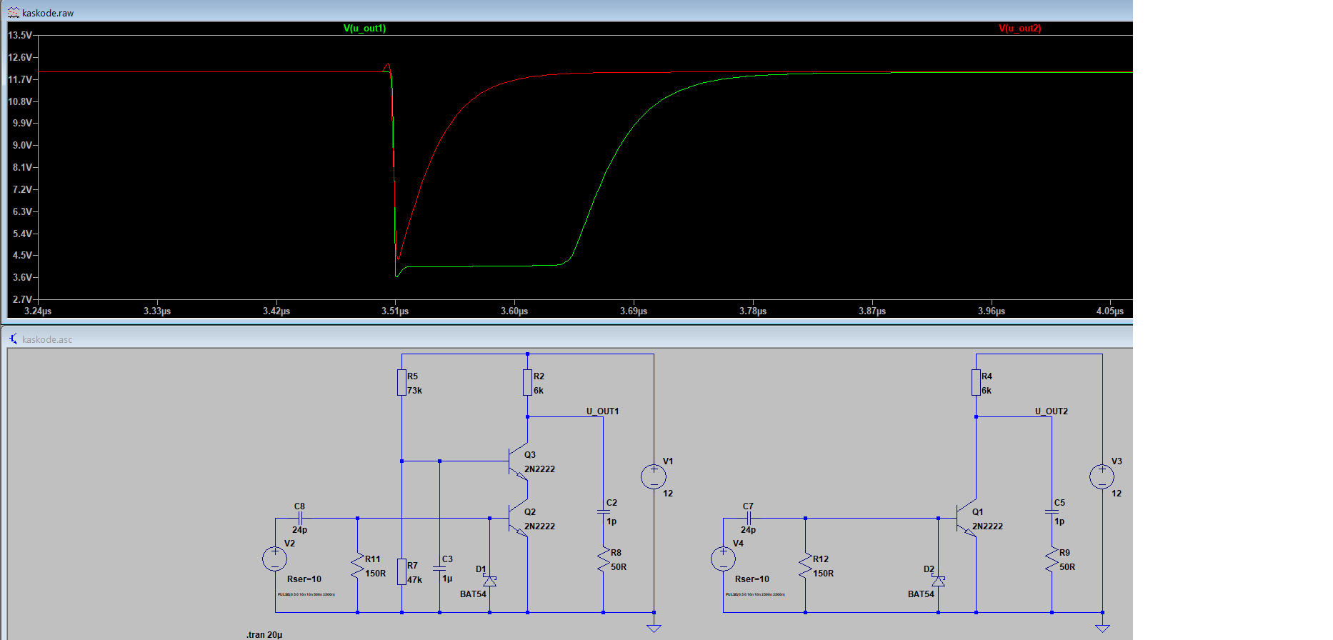

Ich habe mir die Thematik um die Miller Kapazität angeschaut. Wenn ich
es richtig verstanden habe ist es wie beim OPV eine Kapazität in der
Rückführung und begrenzt in Abhängigkeit von der Frequenz die
Verstärkung.
Mir leuchtet ein, das somit eine steile Flanke nicht von der
Emitter-Schaltung unverfälscht übertragen werden kann.
Ich habe mal eine Kaskode im Spice simuliert. Die Flanken sind steiler
und breiter als bei der einfachen Schaltung. Der zweite Impulse bei der
fallenden Flanke ist auch nicht mehr sichtbar.
Bei der Kaskode ist jetzt wider nachteilig, dass der Transistor zu lang
an ist.
Wie bekomme ich die On Zeit kleiner?
Gast #6571321
Ja gut, dann ist erst mal die Gegenkopplung weg, die den Puls vernudelt
hat. Und du hast freie Bahn, das Ding zu dimensionieren.
Eine Bauteil Topologie ab zu malen, ist ein notwendiger erster Schritt.
Der nächste ist das Finden eines vernünftigen Arbeitspunktes. Mit
Literatur- und Grundlagenstudium werden die entsprechenden Zusammenhänge
deutlich. Wenn einen aber die Ungeduld plagt, kann auch folgendes
helfen, wenn du schon eine Sim zusammengeklixt hast. Dann kannst du
nämlich alle Ströme und Spannungen ansehen. Das Dimensionieren erspart
das nicht, aber oft zeigt sich, in welchem Teil der Schaltung noch etwas
schief läuft und wo du ansetzen kannst. Ok das war nur ein Hinweis auf
Handlungsoptionen, wenn du wieder mal wo hängst.
Ich habe jetzt die Schaltung nicht durch dimensioniert. Dazu fehlt mir
die Info über die Rahmenbedingungen, die das Gesamtkonzept vorgibt.
Letzteres hast du nicht vorgestellt.
Wenn ich deiner Kaskodeschaltung einen Kollektorwiderstand von - ähem -
50 Ohm spendiere, kommen plötzlich schlanke Pulse raus. Wenn ich die
Zeitkonstante des Eingangs RCGliedes bei Bedarf nachjustiere, hat der
Transistor genug Zeit, durch zu schalten. Der Sinn der antiparallelen
Schottky an der Basis erschliesst sich mir nicht. Unter Umständen könnte
sie das zurückschalten in die Ausgangslage behindern.
Das ist vielleicht noch nicht alles, aber mit den drei Massnahmen
funtioniert es. Die Perfektion überlasse ich dir.
Viel Spass

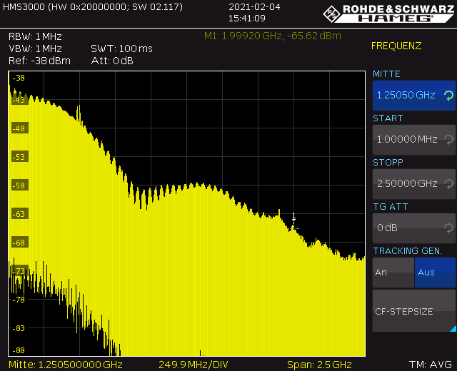

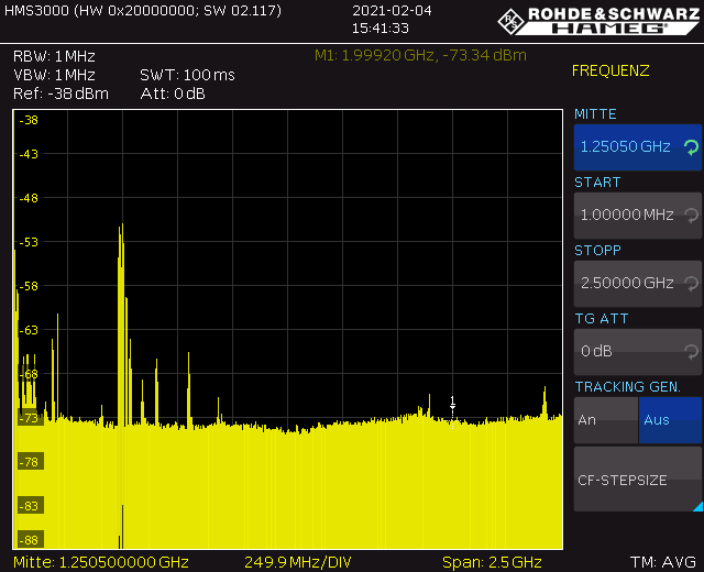

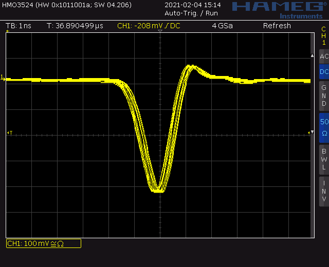

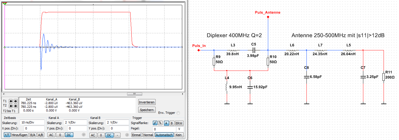

Die Avalanche Stufe treibt eine Baugruppe mit Step Recovery Diode (SRD),
die einen sehr schmalen Puls erzeugt. Da dieser Puls ungeeignet ist um
direkt abgestrahlt zu werden, folgt ein weiteres Netzwerk, welches
daraus einen monoperiodischen, symmetrischen Puls formt. Die Pulslänge
wird so eingestellt, dass das erzeugte, breitbandige Frequenzspektrum im
Frequenzbereich der eingesetzten Breitbandantenne fällt.
Da deine Antenne einen Frequenzbereich von 1-6GHz hat, wäre eine
monoperiodische Pulslänge von z.B. 330ps angebracht. Ohne geeignete
Messmittel ist man hier ziemlich aufgeschmissen.
Als quick and dirty Methode geht das recht gut auch mit einem Bandpass
Diplexer (s. Anhang). Die Antennennachbildung hat eine Bandbreite von
einer Oktave (250-500MHz für SWV<2). Der Diplexer ist für 400MHz
ausgelegt mit Q=2. Die Taktfrequenz des Pulsgenerator mit den
Transistoren im Avalanchebetrieb beträgt 10MHz.
Gast #6573720
Das erzeugte Spektrum auf die Antenne abstimmen oder auch für die nicht
abgestrahlten Anteile Anpassung herstellen, darum geht es. Argos hat das
gut beschrieben.
Ich bin nicht sicher, ob Franks Projekt schon so weit gediehen ist, dass
dieser Aufwand JETZT schon lohnt.
Wenn es darum geht, ein uwb doppler radar nach den Vorschlägen von
Staderini nach zu basteln, dann scheint das im ersten Durchgang
wesentlich einfacher möglich zu sein.

@  J- M- Müller
Ich bin noch dabei mich mit der Kaskode anzufreunden.
Ja, dann kommen recht schlanke Impulse aus der Kaskode.
>Der Sinn der antiparallelen Schottky an der Basis erschliesst sich mir >nicht.
Unter Umständen könnte sie das zurückschalten in die Ausgangslage >behindern.
Die Diode verhindert das eine negative Spannung an der Basis anliegt.
Durch das differenzieren des Ansteuersignals wird es sonst zu negativ
Konnte eher einen positiven Effekt mit Diode feststellen.

Wenn ich es bis hierhin richtig verstanden habe wird der Frequenzbereich
den die Antenne kann durchgelassen und der rest in 50R verheizt.
Das macht für mich zumindest mal Sinn, da die Frequenzen außerhalb des
Antennenbereichs die meisten Reflexionen verursachen.

>Schau dir doch die erst mal die einfachsten Grundlagen an, dort steht,
>wie Schalttransistoren betrieben werden.
Schalttransistoren werden durch übersteuern der Basis aus dem linearen
Bereich gebracht. Dazu sollte ein mind. 5 fach höherer Basisstrom
fließen.
Generell gilt das der Transistor den Strom welcher an der Basis hinein
fließt um den Hfe Faktor verstärkt am Kollektor fließen lassen kann. Das
ist mein Wissensstand und gilt für die Emitterschaltung.
>Nein, die Behauptung ist Unsinn. Bei halbwegs vernünftig dimensioniertem RC
Glied, lädt sich nichts negativ auf. In der Wirklichkeit sind da nur ganz kurze
negative Pulse mit sehr geringer Spannung zu sehen, die sich nicht negativ
auswirken.
>Wenn das RC Glied sehr schlecht dimensioniert wird, funktioniert das Ganze nicht
richtig und die Schottky kann auch nichts mehr retten.
Anbei die Simulation. Dieses ist fast das was auch in der o. g. PDF
gezeigt wird. Meiner Meinung nach ist das Ausgangssignal nicht so prall.
Zu erkennen die negative Basisspannung von 2V ohne Diode.
Hier sehe ich eine Gefahr für den Transistor. Die schellen Exemplare
sind nicht besonders Spannungsfest. Bei ausreichend negativer Spannung
an der Basis wir die zulässige Kollektor Basis Spannung überschritten.
> Konnte eher einen positiven Effekt mit Diode feststellen. Was für eine sinnleere
Behauptung. Benenne den Vorteil und zeige ihn hier als Simulationsergebnis.
Die Diode verschlechtert das Signal nicht. Es wird eher etwas besser,
besonders bei der fallenden Flanke des Triggers (~ 40ns im Bild).
Weiterhin würde ich den o. g. Punkt mit der negativen Spannung hier mit
anführen. Wer verhindert den das Negativ werden der Spannung sonst? Die
Energie im Kondensator muss ja wieder raus wie soll das gehen ohne
Vorzeichenumkehr.

Im Grunde ist mein Aufbau sehr ähnlich. Die schwächen habe ich
übernommen einen einfachen Transistor in Emitterschaltung der die
Antenne speist. Das Ganze sample ich mit einem Dioden Sampler ab.
Die Strobe Impulse, kann ich zeitversetzten (250fs) und somit taste ich
die Reflexionen nach und nach ab. Dabei bin ich ja auf den Effekt der
fallenden Flanke am Ausgang gestoßen. Ich komme sicherlich heute oder
morgen dazu es an einen Spektrumanalyser zu hängen und zu schauen was
sich so tut. Weiterhin habe ich ein Oszi mit ~ 300MHz Analogbandbreite,
damit werde ich den Impulse mal aufnehmen, der zur Antenne geht.

Gast #6575018
Die Sim zeigt wieder eine Schaltung ohne Kaskode und damit möchtest du
belegen, dass bei Verwendung der Kaskode die Schottky nötig ist? Diese
Art der Diskussion, entbehrt für mich der Sinnhaftigkeit und ist mir die
Mühe nicht wert. Auf den Rest gehe ich auch nicht mehr ein, da deine
Behauptungen durch Wiederholungen nicht mehr Inhalt bekommen haben. Ich
habe versucht, dich mit Informationen und Rückmeldungen zu unterstützen.
Wenn die Unterstützung nicht angenommen wird, ist es ja auch gut. Viel
Spass beim "spielen", wie du es bezeichnest.
Gast #6575092
@ J- M- Müller
Mhh okay und danke für die Hilfe bis hier her.
Ich verstehe es aber nicht wirklich. Du sagst ich soll die Schaltung aus
dem PDF nachbauen und ich soll meine Behauptungen hier mal durch
Simulation untermauern. Das habe ich gemacht (siehe oben).
Es wäre schöner gewesen, wenn du auf meine Kommentare eingegangen wärst
und so zum Verständnis beigetragen hättest. Das Forum ist ja nicht für
mich allein, sondern es gibt ja viele Leute die ihr Wissen erweitern
wollen. Wir reden hier ja auch nicht über eine LED mit Vorwiderstand,
sondern sind schon in einer speziellen Ecke der Elektronik unterwegs.
Es gibt bestimmt einige Leute die hier im Dunkeln stehen, deshalb ist es
schön wenn einer Licht mit bringt.
Gast #6576293
Die oben gezeigten Bilder sind alle mit der Diode zwischen Basis und
Emitter.
Ich kann mal versuchen heute die Messung mal ohne Diode zu wiederholen.
Das Oszi hat laut Datenblatt eine rise time von < 1.166 ns.
Wie ist dieses zu deuten, bei welchem Spannungssprung?

Nein, die Rahmenbedingungen für ein Kammspektrum sind hier in normaler
Weise wohl kaum gegeben, es war von einem UWB Signal die Rede. Ein
Kammspektrum würde da recht ungeeignet sein. UWB Spektren sehen deutlich
anders aus. Aber, wer kennt schon die verschleierten Informationsquellen
und die geheimnisvollen Pläne des TE. Widerspruchsfreiheit scheint nicht
garantiert.

> UWB Spektren sehen deutlich anders aus. Aber, wer kennt schon die
>verschleierten Informationsquellen und die geheimnisvollen Pläne des TE.
Was ist den für dich unklar? Der Sender ist oben im ersten Post gezeigt.
Die Messungen dazu findest du weiter unten? Wo ist das verschleiert?
Soweit wie ich es verstanden habe, sollte im Spektrum gar nichts zu
sehen sein wenn es sich um einen idealen Impuls handelt. (unendlich
steil und kurz) dieser würde die Energie auf ein unendlich breites
Spektrum verteilen und somit das Hintergrundrauschen anheben. In der
realen Welt kommt halt irgendwas kleiner als unendlich raus.

Gast #6580595
J- M- Müller schrieb:
> Dieter schrieb:
>> Die hat nur eine Nebenfunktion als nichtlineares Element.
> Nein, die Schottky in der Sendestufe schaltet zwischen zwei
> Arbeitswiderständen für den Transistor um und sorgt dafür, dass die
> Antenne trotzdem immer die gleiche Impedanz sieht.
Beides ist nicht verkehrt. Die Nichtlinearitaet geht einher mit einer
Aenderung der Impedanz der Diode. Stimmt, das kann fuer die sichtbare
Impedanz genutzt werden, damit diese weniger variiert.
Gast #6580731
Dieter schrieb:
> Die hat nur eine Nebenfunktion als nichtlineares Element. Das soll noch
> mehr Oberwellen verursachen.
Es stimmt, dass manchmal Dioden verwendet werden, um das Spektrum zu
erweitern. Es lohnt, genauer hin zu sehen, mit welchen Dioden das
gemacht wird, und wie sie angewendet werden.
Zu diesem Zweck werden Step Recovery Dioden, auch Speicherschaltdioden
genannt, verwendet. Sie besitzen eine p-i-n Struktur, ähnlich PIN
Dioden. Schottkies eignen sich also NICHT dafür und von einer Schottky
war in der Diskussion die Rede. Bloss weil man irgendwo ein Diodensymbol
erkennt, ist noch lange nicht gesagt, dass die Diode auch genau die
Funktion erfüllt, die einem grad dazu einfällt.
Um mit einer SRD zu arbeiten, sollte man nicht nur genau wissen, was man
tut, sondern man sollte auch messtechnisch kontrollieren können, was man
bewirkt. Das würde eine sehr teure, für Prrivatpersonen wohl kaum
erschwingliche Laborausstattung erfordern.
Bei so einfachen Versuchen zum Einstieg in das Thema, sind die SRDs
nicht nötig. Da hat man vorher ganz andere Probleme zu lösen.
Das fällt aber aufgrund der vorliegenden Grössenordnung nicht ins
Gewicht. Massgeblich ist etwas anderes: 68 Ohm sind als ohmscher
Widerstand parallel zum Senderausgang verbaut. Das ist relevant.
Gast #6580864
Dann schau dir mal an, wie ein realer Blitz in einem breitbandigen
Web-SDR aussieht.
Wenn der Puls repetierend ist, bekommt man ein Kammspektrum mit Peaks im
Abstand der Wiederholrate. Wenn im Spektrum nix zu sehen sein soll, darf
man nur ganz wenig Rauschen senden.
Gast #6580993
Bernd schrieb im Beitrag #6580864
Beim uwb radar und konkret auch im hier verwendeten Vorschlag vermeidet
man fixe Wiederholraten. Wenn man mal kurz in das Paper rein sieht, ist
schnell zu erkennen, dass die Pulsabstände fortlaufend variieren. Der
Autor erklärt das auch eindeutig. Dadurch gibt es KEIN Kammspektrum,
sondern ein weit auseinander gezogenes Ultra Weit Band Spektrum ohne
markante Zaunlatten. Einer der grossen Vorteile der uwb Technik besteht
genau darin.
