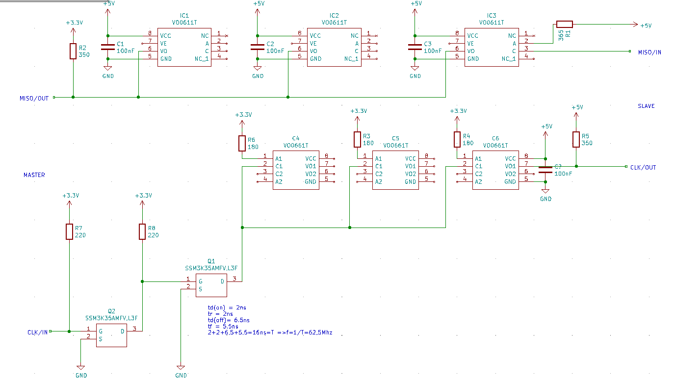

ich habe vor für mein Projekt mehrere Karten auf eine Hauptplatine zu
stecken und jede einzelne galvanisch zu trennen (s.
Kartenanordnung.png).
Folgende Lösung habe ich gefunden.
https://www.vishay.com/docs/80052/opticalisolator.pdf
Hier wird aber nur ein Master von einem Slave getrennt. Ich habe 1
Master und will 12 Slavekarten von diesem trennen. Also habe ich mir die
oben angehängte Schaltung erdacht. Ich weiß nur leider nicht wie ich die
Geschwindigkeit der Mosfets berechnen soll. Und vor allem welcher
minimale Strom hierfür benötigt wird. Die Optokoppler können 10Mbd, da
das meine ersten Berührungspunkte mit dem SPIBus sind, will ich nicht
durch falsch ausgewählte Mosfets den Bus unnötig "verkrüppeln". Wenn ich
nur nach td(on), tr, td(off), tf gehe, dann schaffen die Mosfets das
locker (>62Mhz). Aber das wird nicht richtig sein.
P.S. Die angefügte Schaltung ist nicht vollständig. MOSI würde genau so
aussehen wie CLK und CS fehlt auch noch. Außerdem ist die Sekundärseite
nur bei einer Karte (IC3 und IC6) gezeichnet und vom potential natürlich
getrennt. Am Ende wären es natürlich auch zwölf Karten und nicht Drei.
Mosfet
https://www.mouser.de/datasheet/2/408/SSM3K35AMFV_datasheet_en_20170217-1128731.pdf

Die hängt auch vom Strom und von der Lastkapazität ab. Und da verliert
man irgendwann die Lust, das diskret aufzubauen, und nimmt einen Puffer
wie z.B. SN74LVC07A (bei max. 24 mA pro Ausgang braucht man mehrere).

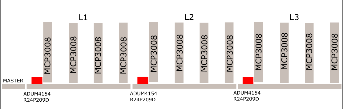

Danke, ich glaube das war echt etwas übertrieben. Ich wollte alle Karten
gleich und tauschbar haben. Ihr habt aber recht, das wird viel zu
aufwendig und zu teuer. Dann bau ich das jetzt so auf. Auf die
Steckkarten kommen dann jeweils noch zwei LDOs für + und -5V.
https://www.analog.com/en/products/adum4154.html
https://www.mouser.de/datasheet/2/468/RxxP2xx-1709936.pdf
Tu's nicht. Gegen den ersten Plan hätte ich nichts gehabt -- man gönnt
sich ja sonst nichts. Aber jetzt wird es richtig kompliziert, weil du
jetzt 3 Masseschleifen hast. Und aktive Bauteile auf der Backplane sind
auch nicht so toll.
> Auf die Steckkarten kommen dann jeweils noch zwei LDOs für + und -5V.
Anscheinend ist analoges auf den Karten, dann passt das schon.

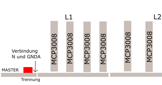

Elektronik auf der Backplain ist selbstverständlich ungeschickt, wenn da
mal was kaputt geht bau ich meinen Verteiler auseinander. Danke für den
Denkanstoß. Als ich gerade die drei ADUM's auf die Masterplatine fummeln
wollte, ist mir auch ein Licht aufgegangen. Also nur eine Trennung.
Das mit den Masseschleifen habe ich bei meiner Recherche hierzu auch
gelesen. Ich habe nur eine niederohmige Verbindung zwischen N und GNDA
direkt hinter dem DC/DC-WAndler (Masterplatine). Eine  Masseschleifen
sollte ich dann doch nicht haben. Wenn ich hier etwas übersehe bitte
schreien.
Spannung wird auf jeder Platine 1x gemessen. Der Strom wird 3x gemessen
(differential) und einmal geschätzt(single-endend). ;)
Der ADC MCP3008 kommt auf eine Aufsteckplatine, weil das Ganze
wahrscheinlich zu langsam ist um die Spannung und den Strom im Bezug auf
die Phasenverschiebung zu ermitteln. Ich will damit erstmal ein bisschen
spielen. Später, wenn ich etwas mehr Zeit habe will ich den MCP3008
abstecken und mich mit Mikrocontrollern beschäftigen. Dann wird auf
jeder Karte ein Mikrocontroller Werkeln, der nur noch die ausgerechneten
Werte der Wirkleistung, Blindleistung, Strom und Spannung überträgt. So
ist zumindest der Plan.
