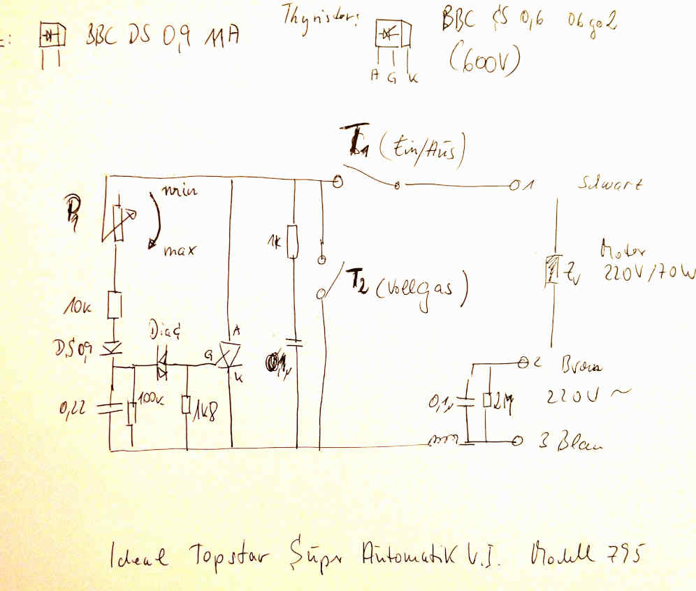

Gegeben ist die im Foto skizzierte Fußpedalsteuerung einer älteren
Nähmaschine vom Typ "Ideal Topstar Super Automatik V.I.   Modell 795".
Die Steuerung war defekt, die Maschine ist nach Treten auf's Pedal erst
mal gar nicht und dann mit Vollgas gelaufen. Ersetzt habe ich gerade
eben den Diac. Jetzt läuft's wieder, aber zumindest mir gefällt die
Dosierung vom Tempo nicht. Der Anlauf könnte früher einsetzen und der
Übergang in den Vollgasbetrieb könnte sanfter geschehen.
Zur Funktion: Beim Treten auf's Pedal wird T1 geschlossen und damit die
Schaltung mit Strom versorgt. Mit P1 wird dann die Geschwindigkeit
hochgefahren, bis der Schleifer T2 berührt, diesen schließt und damit
der Motor auf Vollgas läuft.
Jetzt zur Verständnisfrage, irgendwie scheine ich da heute Tomaten auf
den Augen zu haben: Wäre es nicht sinnvoller gewesen, den Motor mittels
Triac versorgen? Welchen Vorteil bzw. warum ist da ein Thyristor (BBC CS
0,6-06go2) verbaut.
MfG

Genau dieses "feine Steuern" ist (noch) nicht gegeben und der Einsatz
von Vollgas (für mich) heftig. Ich werde wohl erst mal den
Vollgaskontakt stilllegen und schauen, was sich da optimieren läßt.
> kannst ja beim Benutzer mal rückfragen, ob die Steuerung so ok war.
Die Benutzerin kennt nur Vollgas und kann sich an kein anderes Verhalten
erinnern. Wahrscheinlich ist der Diac schon seit einer Ewigkeit defekt
gewesen. Erst als ich auch mal was Nähen wollte, habe ich festgestellt,
das sich das Tempo nicht dosieren läßt und für mich viel zu hoch war.
Habe dann einen Stelltrafo zur Hilfe genommen. Da fehlt mir dann aber
der 3. Arm, um die Geschwindigkeit zu regulieren.
hinz schrieb:
> Triac braucht mehr Zündstrom und Haltestrom. Die Mindestgeschwindigkeit
> wäre also mit Triac höher.
Ah, danke. Die Mindestgeschwindigkeit dürfte ruhig höher sein. Im Moment
setzt sich der Motor erst nach etwa 1/3 Pedalweg ein.

möglicherweise stammt die Schaltung aus einer Zeit als es noch keine
geeigneten Triacs gab.

M.M.M schrieb:
> Wäre es nicht sinnvoller gewesen, den Motor mittels Triac versorgen
Spontan hätte ich gesagt: mit SCR statt TRIAC lassen sich einfache
diskrete Schaltungen aufbauen, die dem Motor mehr Phasenwinkel geben
wenn der Strom steigt, also eine Ausregelung der Belastung um
drehzahlstabiler zu sein. Das nutzt deine Schaltung aber gar nicht.
http://educypedia.karadimov.info/library/APPCHP6.pdf
Nächste Möglichkeit wäre, dass die Schaltung den snap on Effekt der
einfachen TRIAC Schaltung verhindert ohne den Bauteilaufwand von hier:7
https://www.electroschematics.com/triac-lamp-dimmer-snap-on/
Glaub ich auch nicht. Also bleibt hinz Einwurf, dass damals SCR einen
niedrigeren Haltestrom hatten als TRIACs. Vielleicht.
Lustig ist der DIAC in der quasi Gleichstromschaltung aber schon.
