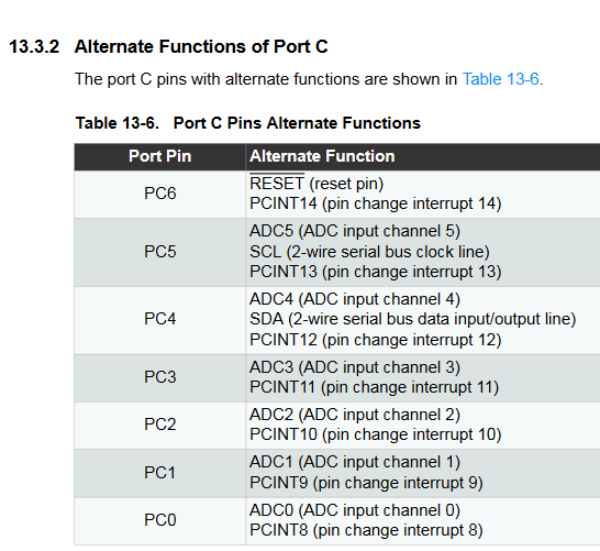

von Arno (Gast)
Im Datenblatt heißen die Pins ADC6 und ADC7. In der verlinkten PDF auf
Seite 3. Die 28-Pin-Version des Controllers hat die gar nicht.
Die sind tatsächlich die Ausnahme von der Regel. Schon seit
ATMega8-Zeiten:
https://ww1.microchip.com/downloads/en/DeviceDoc/Atmel-2486-8-bit-AVR-microcontroller-ATmega8_L_summary.pdf
Nebenbei bemerkt: Das oben verlinkte ist das Datenblatt der
Automotive-Version des 328P. Aus irgendeinem Grund spucken die
Suchmaschinen das bevorzugt aus, ich empfehle aber, die Version des
Datenblatts zu verwenden, die zum verwendeten Controller passt:
https://ww1.microchip.com/downloads/en/DeviceDoc/ATmega48A-PA-88A-PA-168A-PA-328-P-DS-DS40002061B.pdf
(auch wenn das bei diesem Thema keinen Unterschied macht)
MfG, Arno
von Veit D. (devil-elec)
die analogen Pins A0-A5 werden als Digital Pin einfach von 14-19
weitergezählt. Die Nummern sind dafür hinterlegt.
von Stefan F. (Gast)
Joachim B. schrieb:
> warum klappt das dann bei A6 & A7 nicht digital beim m328p?
> Soviel zu ALLE
Ja, diese beiden sind eine Ausnahme
