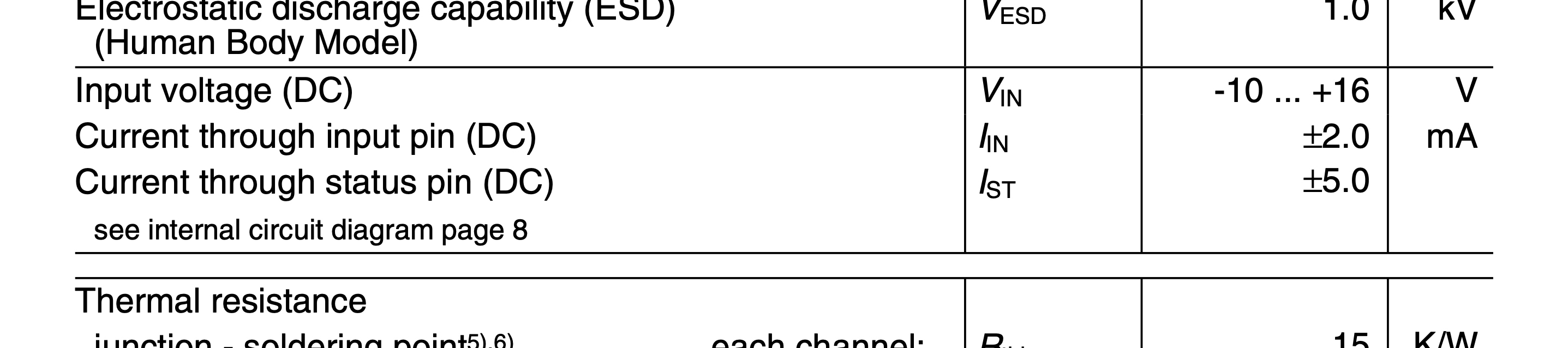

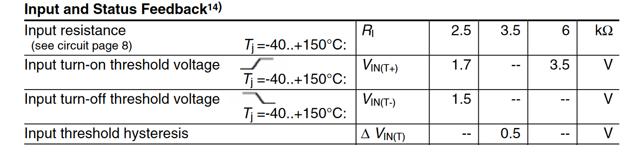

eine Frage noch zum BTS721L1 im Bezug auf den MCP23017. Ich konnte das
im Datenblatt nicht ganz rausfiltern.
Kann ich mit dem MCP den BTS schalten  ? im Datenblatt vom BTS steht,
dass dazu 2mA nötig sind.Bei welcher Spannung denn? Die Spannungsangabe
-10/16V versteh ich nicht ganz.
Im Datenblatt steht Input turn-on threshold voltage von 1.7V(min) bis
3.5V(max).
Input turn-off threshold voltage 1.5V(min).
Das bedeutet es wird erst sicher bei 3.5V(frühstens bei 1.7V)
eingeschlatet? bzw. bei unter 1.5V wieder aus ?

von H.Joachim S. (crazyhorse)
Direkt mit Logik geht bei dem BTS nicht, da müsstest du einen npn oder
n-Kanal-Fet zwischenschalten.
Es gibt aber auch genügned Typen mit Logik-Interface (VN7050 z.B.), die

Wo im Datenblatt des BTS721 steht das mit den 2mA am Eingang? Ich finde
diese Angabe nicht.
Ich finde bezüglich der Schaltschwellen des Eingangs die Werte, die ich
hier anhänge. Und die sagen: mit einem 3,3V-Signal kann es klappen, es
kann aber auch sein, dass das Einschalten nicht geht (weil im worst case
3,5V dafür gebraucht werden). Das Teil ist also dafür vorgesehen, mit
einem 5V-Signal geschaltet zu werden.
von Christoph H. (christoph_t5)
auf Seite 4 im Datenblatt habe ich diesen Wert gefunden.
von Achim S. (Gast)
unter maximum ratings. Das heißt: wenn du aus irgendwelchen Gründen mal
mehr als +-2mA durch den input pin fließen lässt, dann kann der Baustein
ohne weitere  Vorwarnung kaputt sein.
Meine Angabe der Schaltschwellen findest du unter "electrical
charasteristics". Die beschreiben, mit welchen Werten der Baustein
funktioniert.
Mit den "Absolute Maximum Ratings" rechnet man nicht, sondern bleibt
reichlich davon weg.
> aus Platzgründen würde ich gern auf die Transistorschaltung verzichten,
> wenns denn möglich ist.
Du könntest mit 2 Widerständen arbeiten:
                  +12V
                  10k
  MCP    ---270R---o----- BTS711
 0V/3V3
         ----------o------------
                  GND
Damit wird der High-Pegel auf 3,3V + 0,23V = 3,53V angehoben.
Und der Low-Pegel ist mit 0,32V immer noch hinreichend niedrig... ;-)
