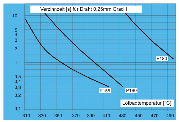

von Gerald B. (gerald_b)
Hier mal etwas interessanter Lesestoff, umzielgerichtet suchen zu
können:
https://de.wikipedia.org/wiki/Kupferlackdraht
https://www.maier-kupferdraht.de/produkte-lieferprogramm/kupferlackdraht
Nun wissen wir, das wir lötbar V155, bzw. V180 brauchen.

von Johannes (Gast)
Jep, alles schon durch. Nach deckender Erfahrungen vieler Leute im Netz
ist das Problem leider nur, dass die Spezifikation vom Draht (V155, V180
usf.) nicht so arg viel über die praktische Lötbarkeit aussagt. (Naja
ok, V180 kann man zum Fädeln halt völlig vergessen, das ist sicher.)
Man möchte das Ding ja nicht nur irgendwie löten, sondern es soll
schnell und angenehm gehen. Wenn man von lötbarem Fädeldraht spricht,
dann will man einen Draht, der nicht nur maschinell lötbar ist. Man will
das Ding nach dem Entlacken nicht in ein Lötbad tauchen müssen, und man
will auch kein spezielles Flussmittel verwenden müssen.
Im Spulen/Trafobau, wo V155 und V180 verwendet wird, ist es dagegen z.B.
kein Problem die Beinchen mal kurz in ein ständig bereitstehendes Lötbad
zu halten.
Für die praktische Verarbeitbarkeit mit dem Lötkolben gibt es leider
keine Spezifikationen. Daher ist es auch so schwer guten Draht zu
finden.

Das stimmt doch gar nicht. Ich hab den Draht da, der ist genau so gut
lötbar wie Fädeldraht von Vero Wire.
Häufig gibt es 2 Angaben zur Temperatur: Ab wann der Lack schmilzt
(155°C), und mit welcher Lötkolbentemperatur der Draht gut zu
verarbeiten ist (350°C).

von michael_ (Gast)
Polyesterdraht würde auch über 400°C brauchen.

> Normalerweise löte ich mit 320 Grad (verbleit),
Auf jeden Fall zuwenig. Mit 370 geht es, aber ist IMHO schon die untere
Grenze des machbaren.
