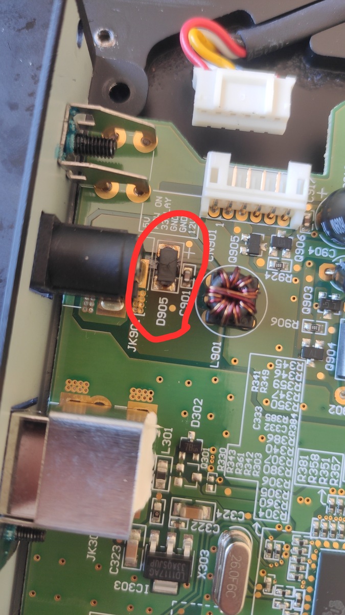

Grüß euch! Folgendes Problem: defekten Plattenspieler gekauft, auf der Platine sieht man ganz offensichtlich ein defektes Bauteil. Neben dem Bauteil steht "D905" auf dem Bauteil steht "GW 58 4002" Ich habe bereits heraus gefunden, dass es eine Diode (beim Messen gleiche Werte in beide Richtungen, also Kurzschluss) ist. Nur welche genau muss ich kaufen, damit das Teil am Ende wieder funktioniert? Eingang sind 5V, gleich dahinter ist diese Diode (siehe Foto) Danke euch!
SM6T220A von st.com https://www.st.com/content/st_com/en/products/protection-devices/eos-10-1000-microsecond-surge-protection/600w-tvs/sm6t220a.html im Datenblatt Seite 11 von 13: "Table 6. Marking SM6T220A GW" Die soll aber 220V schützen, an 5V ist die sinnlos. Vielleicht ist es doch ein anderer Typ

Christoph db1uq K. schrieb: > SM6T220A von st.com > https://www.st.com/content/st_com/en/products/protection-devices/eos-10-1000-microsecond-surge-protection/600w-tvs/sm6t220a.html > im Datenblatt Seite 11 von 13: "Table 6. Marking SM6T220A GW" Falsche Baugröße, falsche Spannung, falsches Marking.
http://www.marsport.org.uk/smd/mainframe.htm da stehen die SMD-Marking codes, und GW ist diese Diode. Aber an 5V macht sie keinen Sinn, ich würde weitersuchen.

Christoph S. schrieb: > Nur welche genau muss ich kaufen, damit das Teil am Ende wieder > funktioniert Wahrscheinlich keine. Die Diode soll eine Verpolung verhindern, war aber gegen das von deinem Vorbesitzer falsche Netzteil nicht stark genug. Vermutlic ist die Elektronik dahinter als auch defekt, Totalschaden..Löte die Diode aus, schliesse das richtige Netzteil polungrichtig an, und guck ob's geht.

Christoph S. schrieb: > auf dem Bauteil steht "GW 58 4002" Zeig mal.

MaWin schrieb: > Löte die Diode aus, schliesse das richtige Netzteil > polungrichtig an, und guck ob's geht. Die Chancen stehen gut.

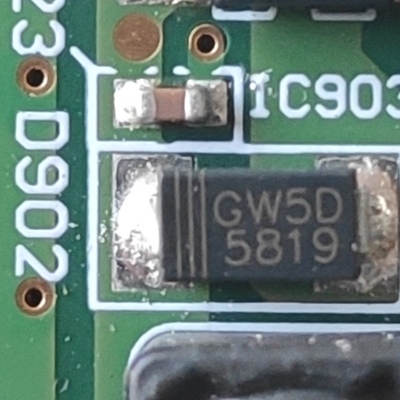

hinz schrieb: > Christoph S. schrieb: >> Ähnlich Anhang, oben steht GW58 und unten 4002 > > Anhang? Übersehen. Wie gesagt, anstatt GW5D steht GW58 und statt 5819 steht 4002
#6565330
Christoph S. schrieb: > Wie gesagt, anstatt GW5D steht GW58 und statt 5819 steht 4002 Das ist eine 1N4002 in SMA, taiwanesischer Hersteller, Name fällt mir gerade nicht ein.

Und auf dem Foto natürlich eine 1N5819.
hinz schrieb: > Christoph S. schrieb: >> Wie gesagt, anstatt GW5D steht GW58 und statt 5819 steht 4002 > > Das ist eine 1N4002 in SMA, taiwanesischer Hersteller, Name fällt mir > gerade nicht ein. Die Frage ist dann: sollte bei den beiden Kontakten (habe die Diode nun abgelötet) beim durchmessen nicht "OL" rauskommen..? Auch da habe ich einen Durchgang. Und: wird es mit einem neuen denn funktionieren?

hinz schrieb: > taiwanesischer Hersteller, Name fällt mir > gerade nicht ein. Goodwork Semiconductor

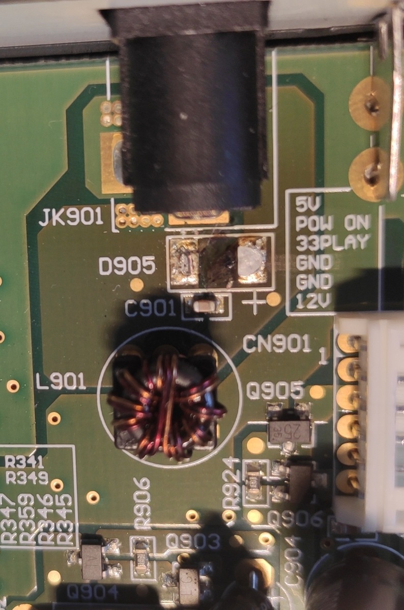

Christoph S. schrieb: > anbei bessere Bilder, ich habe die Leiterbahnfläche, so wie sie mir > erscheint, rot gekennzeichnet und weiß noch immer nicht, was da eine > Diode zu suchen hat, die quer darüber verläuft. Verpolungsschutz. Möglicherweise war ja sogar eine TVS geplant, aber dann doch zu teuer...
hinz schrieb: > Verpolungsschutz. > > Möglicherweise war ja sogar eine TVS geplant, aber dann doch zu teuer... Dann kann ich diesen praktisch weglassen und mich um den Transistor auf der Rückseite kümmern, der offensichtlich auch gelitten hat. Christoph S. schrieb: > ... Gerade seh ich, dass hier noch ein Baustein (vermutlich auch eine > Diode?!) nicht mehr ganz frisch aussieht.... Wie genau finde ich heraus, welchen ich hier neu kaufen und einlöten muss? der ist leider so mitgenommen, dass oben nichts mehr drauf zu lesen ist....

Christoph S. schrieb: > Wie genau finde ich heraus, welchen ich hier neu kaufen und einlöten > muss? der ist leider so mitgenommen, dass oben nichts mehr drauf zu > lesen ist.... Maße feststellen, auslöten, und schauen was er zu tun hat.

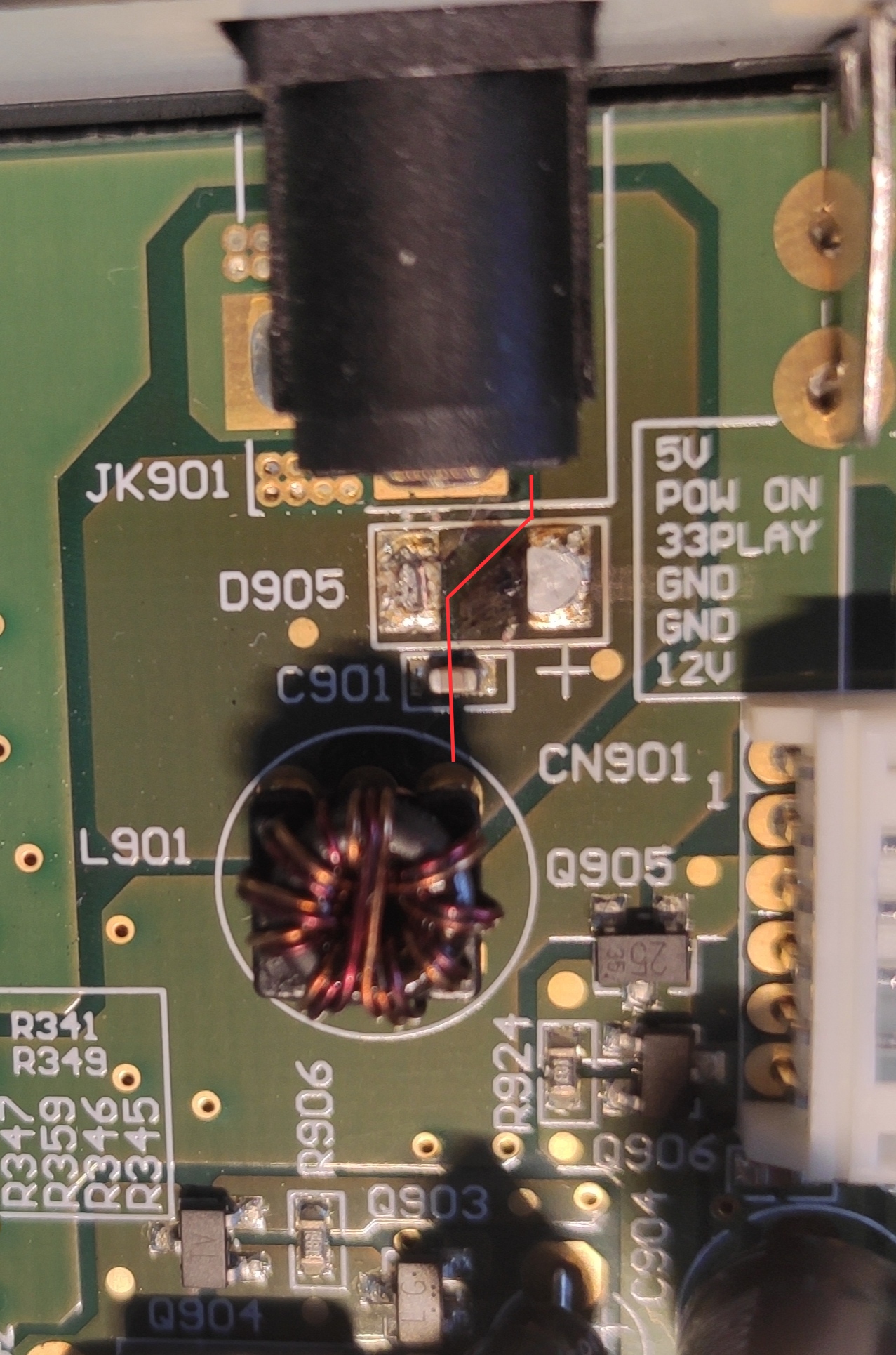

Christoph S. schrieb: > Netzteil und Plattenspieler passen zusammen, Außen Minus, Innen Plus. Christoph S. schrieb: > Leiterbahnfläche Eher die IsolationsTrennlinie. Es ist somit klar, dass die Diode vom Aussenkontakt zum Innenkontakt lief, und damit einen Verpolschutz darstellen sollte, und daher kaputt ging, weil der Vorbesitzer es verpolt anschloss, die Kupferflächen sind ja auch hinreichend heiss und damit braun geworden. Christoph S. schrieb: > Und was macht man dann damit Die Diode ist kaputt, hat den Rest nicht schützen können, der Rest ist auch kaputt, das Gerät für die Tonne und du hast beim Kauf kein Schnäppchen gemacht sondern dich veralbern lassen. Der durchgebratene Q902, tja, ob da mal UA draufstand, ist jedenfalls im SOT23-3 Gehäuse, kenne aber keinen Transistor damit, nur eine Z-Diode. Ohne Abzeichnen der Bauteile und Verbindungen, also des Schaltplanes aus dem Bereich, wird man es auch nicht rausfinden, aber dazu wurdest du schon bei der Diode vergeblich aufgefordert.

Deine Einschätzung bezüglich der Verpolschutzdiode ist schon richtig, Du könntest sie erstmal weglassen. Sie dient tatsächlich nur dazu Folgeschäden eines falschen Netzteils zu verhindern: Stecker passt doch, aber andersherum belegt... Der weitere "gebratene" Transistor ist Teil eines Spannungsreglers, der die 5Volt (oder mehr) auf stabile 3,3V reduziert und regelt - die Betriebsspannung für moderne Logik, der Stecker führt wahrscheinlich zum Bedienteil/displaymodul. Auch hier zeigt sich, dass vom Vorbesitzer (oder einem energischen "Macher" eines Dilettantencafes) eine Betriebsspannung zugeführt wurde, die erstens sicher verpolt war (Diode am Eingang), und "dann richtig herum eingestellt" zweitens zu hoch war. Der Spannungsregler für die 3,3Volt ist mit ein paar Bauteilen aufgebaut, vor allem dem danebenliegenden "IC", eine einstellbare Spannungsreferenz. Und eben jenem verbrannten Transistor. Auch ein Indiz für eine zu hohe Betriebsspannung. Suche doch mal nach der kompletten Platine als Ersatzteil. Gut beschriftet ist sie ja. Taugt schon mal als Suchbegriff. Vorher würde ich aber prüfen: Welche Eingangsspannung verlangt der Plattenspieler und liefert die das externe Fremd-Netzteil auch so, nicht zu hoch? Ist das Bedienteil auch "geschossen" ( mit exakt 3.3V versorgen ) oder nicht? Was kostet das Originalnetzteil von 1by one...
Nichtverzweifelter schrieb: > Deine Einschätzung bezüglich der Verpolschutzdiode ist schon richtig, Du > könntest sie erstmal weglassen. Sie dient tatsächlich nur dazu > Folgeschäden eines falschen Netzteils zu verhindern: Stecker passt doch, > aber andersherum belegt... > > Der weitere "gebratene" Transistor ist Teil eines Spannungsreglers, der > die 5Volt (oder mehr) auf stabile 3,3V reduziert und regelt - die > Betriebsspannung für moderne Logik, der Stecker führt wahrscheinlich zum > Bedienteil/displaymodul. Zum externen Bedienteil, das den Motor steuert, ja. > Auch hier zeigt sich, dass vom Vorbesitzer (oder einem energischen > "Macher" eines Dilettantencafes) eine Betriebsspannung zugeführt wurde, > die erstens sicher verpolt war (Diode am Eingang), und "dann richtig > herum eingestellt" zweitens zu hoch war. > Der Spannungsregler für die 3,3Volt ist mit ein paar Bauteilen > aufgebaut, vor allem dem danebenliegenden "IC", eine einstellbare > Spannungsreferenz. Und eben jenem verbrannten Transistor. Auch ein Indiz > für eine zu hohe Betriebsspannung. > > Suche doch mal nach der kompletten Platine als Ersatzteil. Gut > beschriftet ist sie ja. Taugt schon mal als Suchbegriff. Gefunden habe ich sie bereits, nur ist es wie mit anderen Dingen dieser Welt: reparieren lohnt sich nicht, wegschmeißen und neu kaufen ist die Devise nach der gehandelt wird. Eine neue Platine kostet die Größenordnung eines neuen Spielers, sollte man das Glück haben, überhaupt eine zu finden. > > Vorher würde ich aber prüfen: Welche Eingangsspannung verlangt der > Plattenspieler und liefert die das externe Fremd-Netzteil auch so, nicht > zu hoch? beides 5V, richtig gepolt. > Ist das Bedienteil auch "geschossen" ( mit exakt 3.3V versorgen ) oder > nicht? dies ist ein "einfacher" 4 Wege Schalter ohne Bausteinchen, dem wird es egal sein, ob er mit 5 oder 3,3 V versorgt wird...was dahinter aber kommt kann ich leider nur mit bloßem Auge vermuten: äußerlich sind keine Schäden mehr zu sehen. > Was kostet das Originalnetzteil von 1by one...

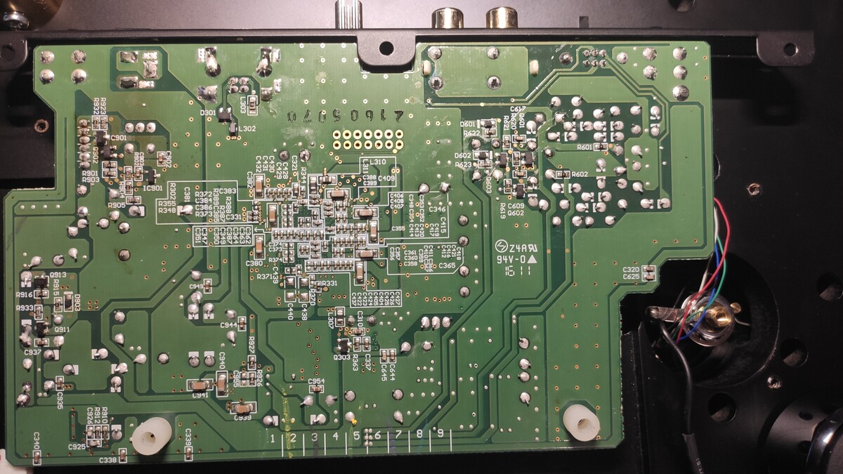

Von oben auf die Gesamtplatine gesehen befindet sich ganz rechts der Phono-Preamp, aufgebaut mit einem Doppel-OP vom Typ RC oder LM4580, der Schiebeschalter Line/Phono legt die Signale entsprechend auf die Cinchbuchsen. Ganz links befindet sich aber "das Netzteil". Aus der einzigen, zugeführten Betriebsspannung werden mehrere neue generiert: 12 Volt ist zu lesen, "D"igitalteil 3.3Volt (Mitte der Platine), 5Volt links am Stecker. Zu sehen ist links ein dreibeiniger Festspannungsregler 79M06 oder ..08. Letzte Ziffer unklar, geben tut es beide. Es werden also auch noch minus 6 oder 8 Volt gebraucht. Erzeugt werden all diese Spannungen und Polaritäten ggü. Masse mit mehreren Schaltwandlern und ihren zugehörigen Bauteilen ( die stehend montierten Ferritkernspulen a la 6R8). Aber eben alle aus der einen einzigen zugeführten Spannung. Diese Spannung war "way too much" und verpolt , wurde schon erwähnt. Ein durchlegierender Regler, wie wohl beim verbrannten Transistor Q... anzunehmen, bedeutet weitere Folgeschäden. Was Du also noch machen könntest: Mit einem "Labornetzteil" an den exakt beschrifteten Punkten einzeln Betriebsspannung zuführen, die dort auftretende Stromaufnahme bewerten, dazu braucht es aber Erfahrungsschatz, Du musst sicher erahnen können, welche Stromaufnahme am jeweiligen Einspeisepunkt normal wäre. Da gehts um mehrere Grössenordnungen. Erschwerend kommt hinzu, dass die Steuerplatine gewisse Spannungen aktiv ein- und ausschaltet (Standby!), den Motor, die Beleuchtung, so vorhanden, den leistungsfressenden "USB-Soundkartenteil", der Mororregler. Es kann also vorkommen, dass Teile des Gerätes Schaden erlitten haben, deren Teil-Versorgungsspannung vom Prozessor gar nicht aktiviert ist, Du ständig neue Folgefehler finden wirst. Klingt sehr, sehr unrentabel. Wenn natürlich nur der Motorregler gebraucht wird, das ganze USB-Analog zu digitalkonverter-Zeug nicht, dann könnte man über einen Umbau nachdenken zum primitivplayer ohne Ablaufsteuerung, Display, USB.
#6566182
Huch! Eine Salamischeibe, spät und mitten im Thread. Es ist... ...ein PS HX500 von Sony

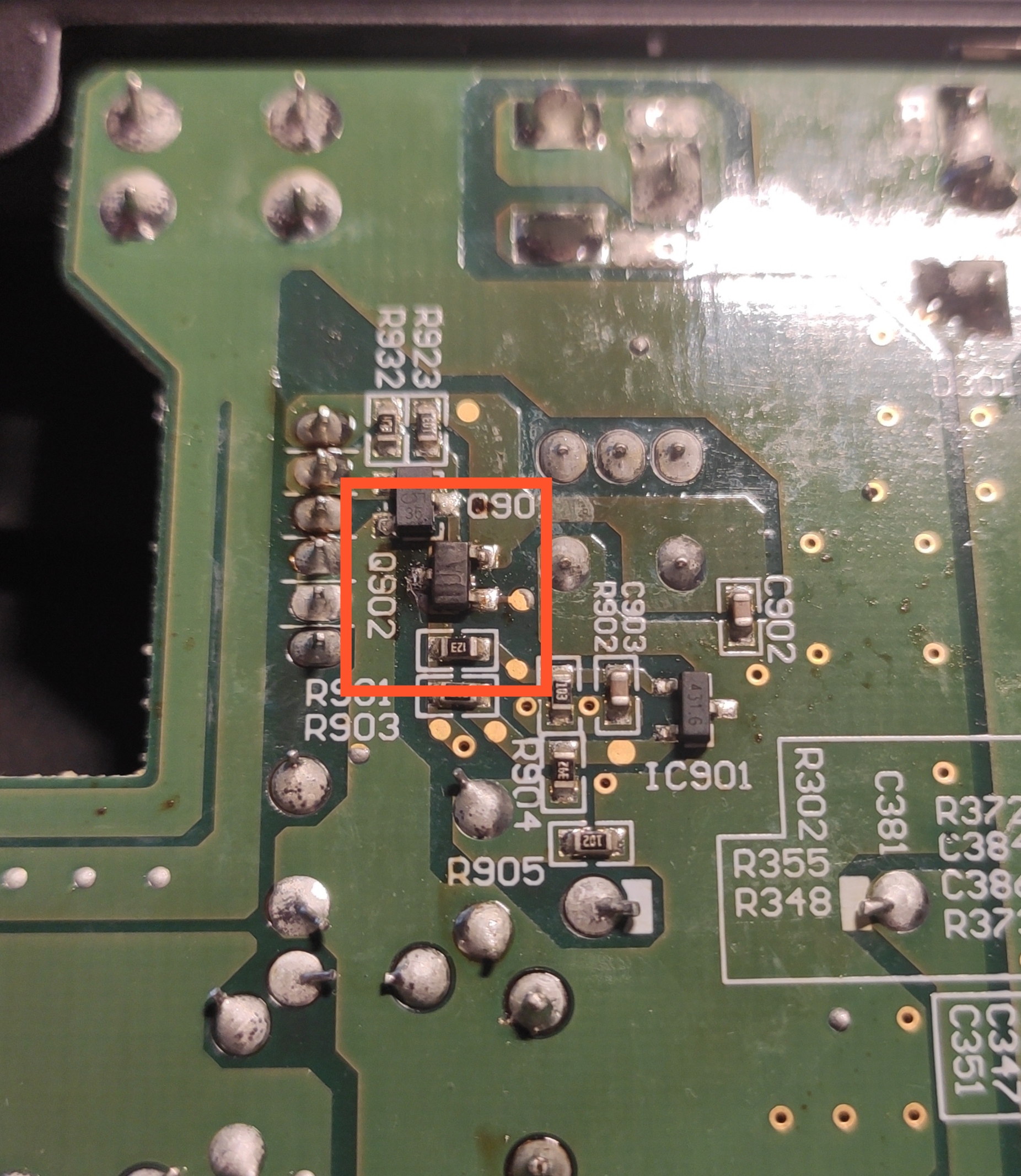

Christoph S. schrieb: > kläre mich auf Warum bin ich in der Lage, einen vermuteten Schaltplan zu zeichnen, obwohl ich nicht messen kann und nur 1 Photoansicht habe, und du nicht obwohl die Platine vor dir liegt, du jede Stelle mit der Lupe betrachten kannst und messen kannst ?

Es ist nur Faulheit. Q902 war also ein P-Kanal MOSFET wie Si3407
MaWin schrieb: > Es ist nur Faulheit. > > Q902 war also ein P-Kanal MOSFET wie Si3407 Nein, in dem Fall nur Unwissenheit, aber besten Dank!
