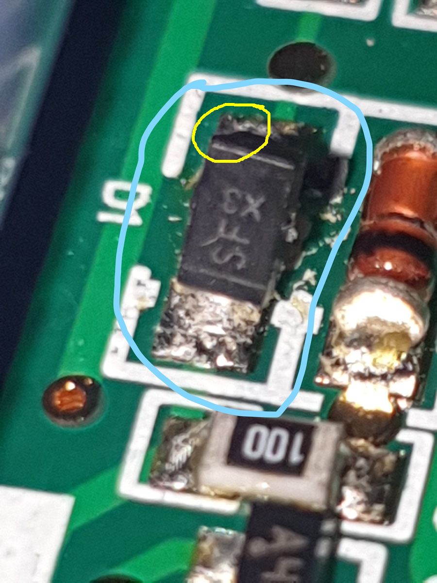

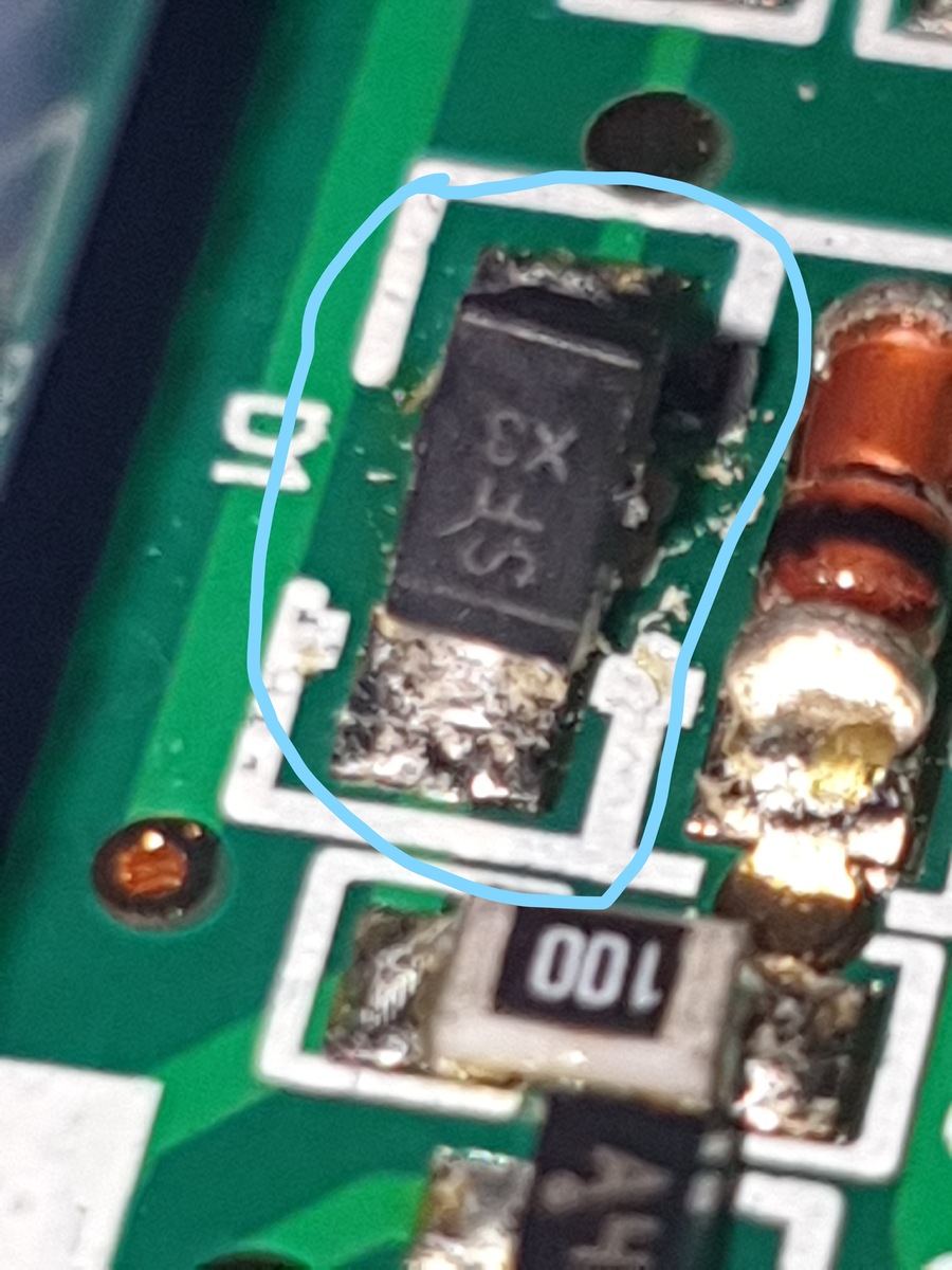

Hallo ich bin neu hier ich habe leider dieses Bauteil beim wechseln der 18650 Akkus beschädigt! das ganze ist ein Akku Pack von einer Bose Sound Box! Ich glaube ich habe mittlerweile herausgefunden das das wohl eine Diode ist! Oder? Der Akku Pack wird mit 20 V 400mA geladen und hat 4 Akkus Ausgang 16,8 Volt Da die Akkus eingeklebt waren war ich wohl an dieser Stelle unvorsichtig und hab das Bauteil nur ein ganz kleines bisschen abgebrochen! (Hehe) Wäre schön wenn mir jemand mitteilen könnte was ich da bestellen soll und was man da evtl. verbauen kann! gruß Pan HOBBY Bastler

Pan H. schrieb: > dieses Bauteil Maße?

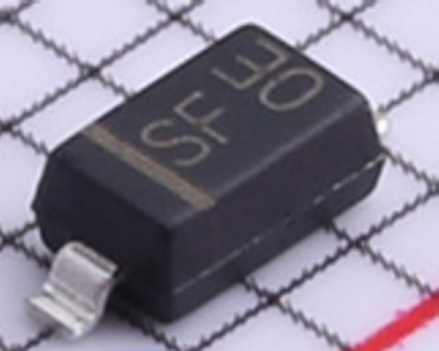

Die wirds sein. Siehe Anhang.

Pan H. schrieb: > siehe Anhang steht da aber ich sehe keinen Anhang außer das bild ich sehe dort noch einen Dateinahmen mit der Bauteilbezeichnung. Ist eine Shottky diode sb0540
#6571501
SB0540 SOD-123 B0540W-7-F - Diode Schottky 40V 500mA Surface Mount SOD-123 http://www.diodes.com/assets/Datasheets/ds30138.pdf ---

So, Flachkopf, nun hast Du also die Typbezeichnung. Du kannst Dir diese Diode bestellen, richtig herum einlöten (Markierungsstrich quer über dem Bauteil an einem Ende, genauso einbauen wie Altteil). Danach, wurdest Du vorgewarnt, könnte die Enttäuschung gross sein, weil die Box den Dienst verweigert. Obwohl Du alles richtig gemacht hast. Daher auch die Aussage "erkennt die Manipulation". Da es bei dem Pfennigartikel wurscht ist, probiere es trotzdem.

Danke Danke Danke! ja Dateiname jetzt isset logisch (hehe) hatte ich nicht erwähnt! Die Akkus lassen sich laden nur gibt das ding kein Strom an die Sound box ab! ich werd's einfach versuchen! so nütz mir das Pack eh nix! ich werde mich melden wie es ausgeht! (versprochen) Ach ja Panhead heißt Pfannen Kopf und ist die Bezeichnung für einen bestimmten Harley Motor!
Pan H. schrieb: > denn ohne neues Ersatzteil kann ich es nicht mal probieren!!! was genau möchtest du denn probieren? Auf dem ersten Bild kann ich kaum Beschädigungen entdecken. ist das die beschädigte Diode, und kannst du das mal näher erläutern, was genau beschädigt ist?

so mit einer 1N4001 geht es schon mal nicht! (hatte so eine hier weil ich mal einen 8x8 Cube gebaut habe). suche jetzt schon den ganzen Abend im Web rum wo ich eine SB0540 SOD-123 dabei habe ich gesehen das in dem Datasheet steht B0540W-7-F steht! die bekommt man aber nicht so einfach auch nicht 5 oder 10! entweder kein PayPal oder nur an Firmen! geht evtl. auch die SB0540 SOD-123? den ohne W-7-F in der Bezeichnung gibt es die bei Ebay! Wegstaben V. schrieb was genau möchtest du denn probieren? na ob die Soundbox wieder lmit dem Akku läuft! ich habe die Diode an einer Seite abgebrochen! Klaus R. Bose Sounddock Portable! Pan
Pan H. schrieb: > ich habe die Diode an einer Seite abgebrochen! ist es das erste Foto? Hast du die Diode ausgelötet und gemessen mit Multimeter? Könntest du bitte auf alle gestellte Fragen vollständig antworten? (Fragesätze sind die mit dem Symbol "?" am Satzende!)

Such halt nach MBR0540.

jungs ich danke euch erstmal! werde jetzt irgendwelche MBR0540 besorgen! das ist der grund warum ic kein foren mensch bin! mann bemäkelt rechtschreibung erklärt jemandem das ein satz der mit einem ? endet ne frage ist! oben steht alles drin! auf einer seite abgebrochen!!! nein nicht gemessen an diesen 2mm ding ist an einer seite der kontakt abgebrochen!

Pan H. schrieb: > ähh wo hatte ich (entschuldige mich schon mal im voraus eine frage > übersehen)??? na gut, dann mach ich mal den Erklärbär. Pan: "...und hab das Bauteil nur ein ganz kleines bisschen abgebrochen! (Hehe) " Wegstabenverbuchsler: > Auf dem ersten Bild kann ich kaum Beschädigungen entdecken. ist das die > beschädigte Diode, und kannst du das mal näher erläutern, was genau > beschädigt ist? Pan: "ich habe die Diode an einer Seite abgebrochen!" . Pan: "...an diesen 2mm ding ist an einer seite der kontakt abgebrochen!" Ja was denn nun? eine kleine Ecke abgebrochen? Oder doch der ganze Kontakt? Wenn es nur die Ecke wäre (wie auf dem ersten Bild sichtbar), dann sollte dadurch eher nicht die Funktion beeinträchtigt sein. Dann muss dein Problem woanders liegen. ..... Da deine Antwort nicht zielführend zur Lösung DEINES Problems war, habe ich es mit einer weiteren Frage versucht: > Hast du die Diode ausgelötet und gemessen mit Multimeter? Deine Antwort dazu war: "nein nicht gemessen" --> WENN du die Diode im eingebauten Zustand misst, kann es eventuell widersprüchliche Werte liefern. Wenn du die Diode ausgelötet hätttest, und hättest mit dem Multimeter ein "normales Z-Dioden-Verhalten" ermessen (bei Z-Dioden muss man da in einer besonderen Weise messen), dann wäre das wiederum ein Hinweis drauf, dass dein technisches Problem woanders liegt. ------ Egal, du kannst nicht sinnergreifend lesen, und bist eher ein unkommunikativer Mensch (zumindest in einer Foren-diskussion) Machs gut, hilf dir selber oder lass dir von anderen helfen (in Foren, oder im echten nicht-online-Leben)

So ich unsozialer mensch wollte mich wie versprochen nochmals melden! ja ihr hattet recht es funktioniert nicht! werde nun für ca.60€ ein neues akkupack kaufen. hätte mich aber geärgert wenn ich es nicht wenigstens versucht hätte! (um nicht neue fragen aufkommen zu lassen ich meinte das dingelchen für ein paar cent zu reparieren!) danke euch wie auch schon vorher vielmals für die Hilfe! euer ungeliebter Pan ähh sonn blödsinn brauch eure liebe nich!
