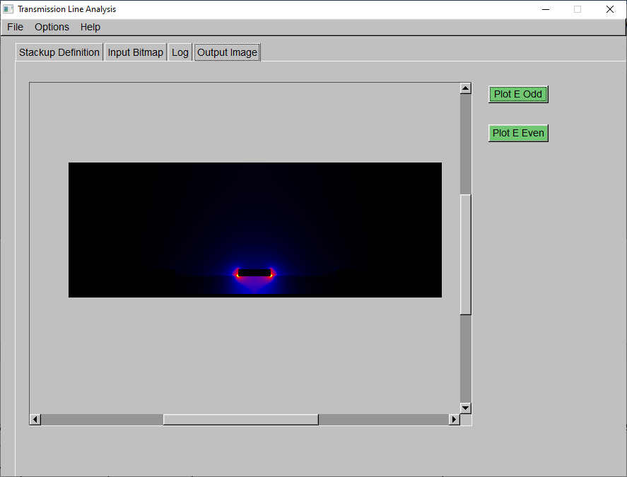

Alternative wäre FEMM, ist zwar 2D aber durch Nutzung von
Symmetrieachsen so eine Art 2 1/2 D (siehe Beispiel)
Für Transmission Lines gibt es noch das Programm Transmission Line
Analysis (siehe Beispiel)
