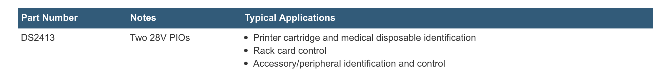

Stefan ⛄ F. schrieb: > Er kam aber nicht sehr weit, weil die > Daten offenbar verschlüsselt waren Wenn Maxim diese 1-wire Speicher als secure bewirbt, dann werden die das auch sein (DS28E10 usw.).

Gerade gefunden, Werden in Druckern also eingesetzt.
