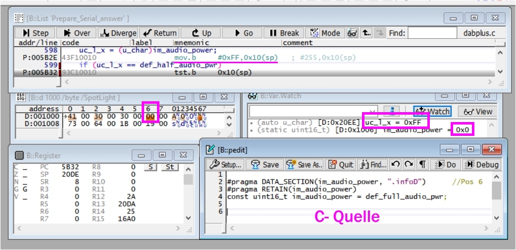

Vielleicht für Experten eine dumme Frage, aber ich bin erstmalig auf
folgendes Problem mit dem TI CCS Compiler gestoßen.
Ich benutze das Information Memory Sement_D für paar fixe Werte. Diese
Werte können aber per Kommando via serieller Schnittstelle aber geändert
werden.
Das klappt auch soweit mit dem Initialwert. Wird jetzt allerdings der
Wert verändert, geht die Benutzung des neuen Wertes schief. Im IM wird
der Wert zwar verändert, aber es wird nach wie vor der alte Wert
verwendet.
Wie im Bild zu sehen, wird die Konstante nicht aus dem Information
Memory geladen, sondern als fixer Wert aus dem Code heraus. Wobei der
Initialwert 0xFF war, der veränderte Wert im IM ist jetzt aber 0x00. Das
Bild zeigt das Laden der Variablen uc_l_x mit dem Wert aus dem
Information Memory (sollt 0x00 sein, so war es jedenfalls geplant).
Hoffe ich konnte mein Problem klar darlegen.
Was mache ich da falsch? Kann mir bitte jemand helfen beim Beheben des
Problems?
