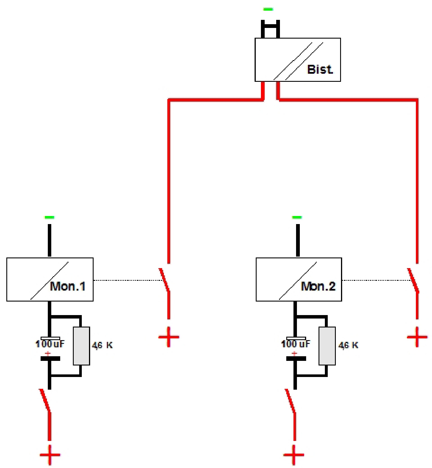

mit Schaltung 1 (siehe Skizze) funktioniert, so wie ich es brauche, mein
Einschaltimpuls für je zwei monostabile TQ2-12V - Signalrelais TQ, 2
Wechsler, DC, 12V, 1A, 1.03kOhm, Panasonic, womit ich die
Umschaltkontakte des  bistabilen TQ2-L2-12V - Signalrelais TQ, 2
Wechsler, DC, 12V, 1A, 720Ohm, Panasonic ansteuere.
Wenn ich es wie in Schaltung 2 versuche, entstehen Fehlschaltungen bzw.
ein Kontakt schaltet einfach nicht mehr. Lässt sich so etwas überhaupt
so machen? Es ist schließlich ein bist. Relais.
Der Taster bleibt übrigens für mehrere Sekunden gedrückt. Ich möchte die
Umschaltkontakte aber nach getanen Job möglichst schnell wieder stromlos
haben.
Gruß Harry

Statt 100uF mal mit 47uF Elkos probieren und als Entladewiderstand statt
4k6 einen 22k einsetzen.

Ich würde die Elkos eher größer auslegen. Scheinbar reicht der
Stromimpuls nicht aus um die Relais sicher schalten zu lassen.

Hast Du die Skizzen auf einer Flipchart erstellt und abfotografiert?😀

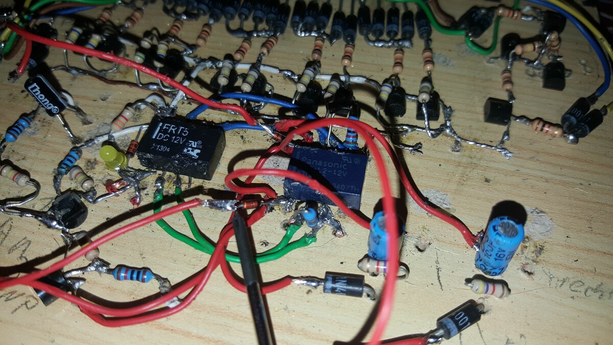

Auf dem Blild sind rechts unten die beiden mon. Relais und links daneben
das best. Relais.

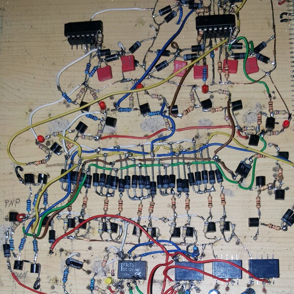

von Tilo R. (joey5337) Benutzerseite
Tu dir einen Gefallen und kaufe Lochrasterplatinen.

von Harald S. (harry2)
Das hatte ich vor ein paar Jahren schon mal durch. Die sind mir zu klein
für meine Sache und wenn irgendwas fest verlötet ist, ist es jedesmal
ein Gefummel das wieder abzubekommen. Im Moment geht das so besser. Der
Schaltfehler hat außerdem nichts mit der "Unterlage" zu tun.
Mit Corel Draw gezeichnet. Was nimmt man denn für so etwas zweckmäßiger
Weise?
von Ach Du grüne Neune (Gast)
Deine Schaltung ist ein richtiges Kunstwerk geworden. Damit kannst du
dich auch in der Künstlerszene richtig sehen lassen.

In Deinen Bildern 1.jpg und 2.jpg sind die Elkos falsch gepolt!

> Lässt sich so etwas überhaupt so machen?
Quatsch, Kondensatoren in Reihe zur Spule zu legen.
Wenn du es sowiso über Taster steuerst, brauchst du keine!
Kondensatoren.
Dann muss der:
http://www.atx-netzteil.de/relais_ein_ausschaltverzoegerungen.htm#Blatt%203
siehe Blatt 4 Nr.3 Einschaltimpuls keine Ahnung gehabt haben, wo ich mir
das sehr schwer vorstellen kann. Ich habe es von da übernommen.

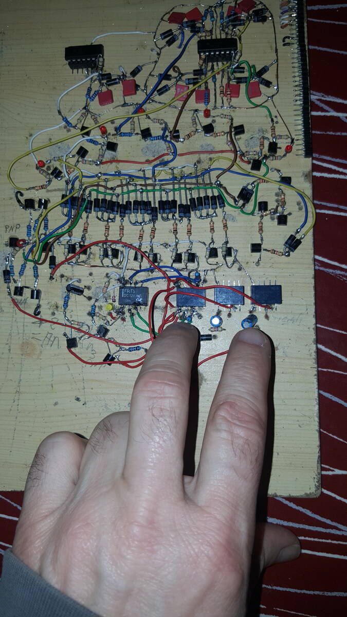

MCUA schrieb:
> Vor allem schön Platz sparend
Da bin ich ganz bei dir, wobei eine Lochrasterplatine für mich auch nur
ein Provisorium ist.
So, wie diese Schaltung jetzt läuft könnte sie schon auf eine
Lochrasterplatine, wobei das nicht die Garantie ist, irgendwas nicht
doch falsch eingelötet zu haben. Das sind aber erst zwei Fahrkreise und
ein dritter kommt noch dazu. Die Züge haben dann ein anderen "Fahrplan"
und das bist Relais und die Reedschalter werden nach einem anderen
Schema, was ich bis jetzt noch nicht weiß, angesteuert. Und was ich
nicht weiß löte ich auch nicht auf eine Lochrasterplatine.
Übrigens bin ich mir sicher, dass es richtig funktionierende elektr.
Schaltungen schon vor der Erfindung dieser Lochrasterplatinen gab. Das
eine hat nichts mit dem anderen zu tun. Die leitenden Teile
funktionieren auch ohne Kunststoff richtig, solange sie nicht mit den
falschen zusammen kommen.
> Kondensatoren.
Mit Taster 1 öffne ich ein monostabiles Relais um den Kreis 1 tot zu
legen und lege gleichzeitig das bist. Relais um, damit der andere Kreis
solange Strom hat, bis ich loslasse. Bei drücken von Taster 2 passiert
das selbe nur seitenvertauscht. Drücke ich beide Taster, sind beider
Kreise tot, was ich auch brauche. Ohne den Einschaltimpuls hätte ich
dann auf beiden Pole des bist. R. Strom, was es mir bestimmt übel nehmen
wird.

@TO (Harald S.)
Du hast zwar ein + Symbol an die Elkos gezeichnet. Das Symbol ist aber
falsch herum, + beim Elko ist der offene Teil (Viereck) vom Symbol.
https://www.mikrocontroller.net/attachment/491403/DAD82EF8-A67C-4677-8100-1132F69A6316.jpeg
Harald S. schrieb:
> Weise?
Alles, außer Corel Draw;-)
Ich nehme Target, andere Kicad, Eagle und Vieles andere mehr. Die
Auswahl ist groß. Kleine Skizzen mache ich auf dem Tablett.

Jörg R. schrieb:
> Blatt 4 Nr.3 nachzubauen!
Gezeichnet ist der richtige Begriff. Bei der corel drawmalerei habe ich
da nicht aufgepasst. Verbaut war ist Teil richtig.

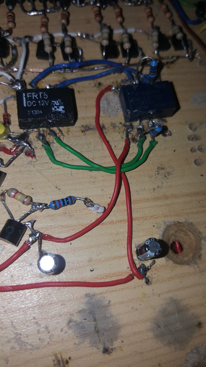

So hab ich es jetzt gemacht. Danke für den Tip.  Hab nochmal neu
verdrahtet den Widerstand untertage verlegt und es sieht schon weniger
wüst aus.
wüst aus.
