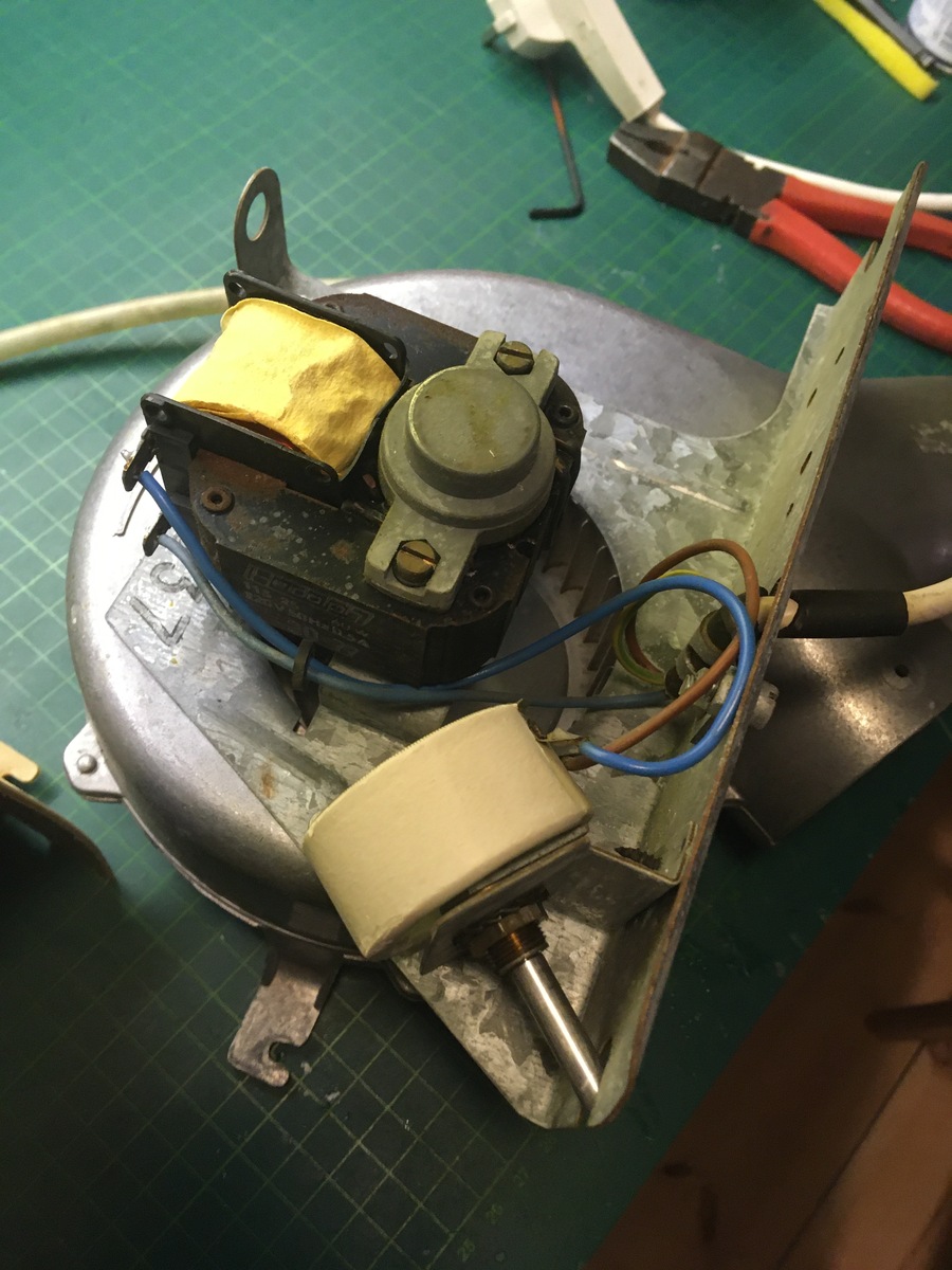

Guten Abend,
seit der letzten Reparatur eines Gerätes bin ich etwas hypersensibel
geworden, was das Thema Asbest angeht. Es gab ja Zeiten, da wurde das
Zeug einfach überall verbaut. Und da ich gerade vor einem alten
Trumavent-Gebläse sitze, dachte ich mir ich frage lieber einmal mehr
nach, als mich dann hinterher zu ärgern.

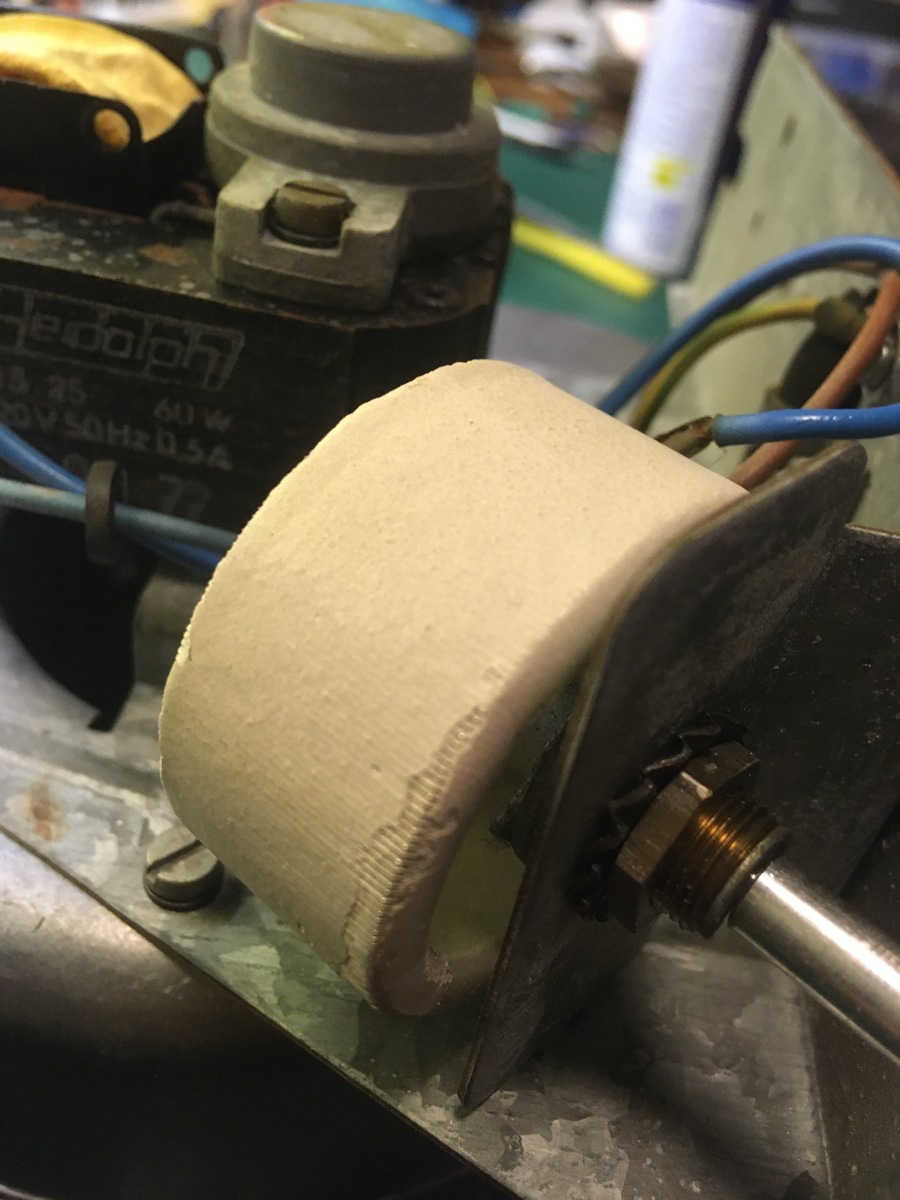

Es geht um den Drehwiderstand, der mit weißem Zeug isoliert ist, welches
an einigen Stellen schon etwas abgebröckelt ist. (siehe Fotos)
Wurde da jemals zu irgendeiner Zeit Asbest zur Isolation genommen?
Für Hinweise wäre ich sehr dankbar...

OP #6567015
> Bei solchen Potis? Nöö. Und wenn, dann wäre das Asbest gebunden, also
> praktisch ungefährlich.
Die Aussage "praktisch ungefährlich" ist nicht wirklich beruhigend, wenn
das Zeug bröselt und in einer Lüftungsanlage steckt. :)
Danke auf jeden Fall schon mal für die Antworten!
#6567153
...Leider steckt Asbest auch noch auf vielen Dächern (Well-Eternit), der
Witterung ausgesetzt, die freigelegten Fasern werden vom Winde verweht
und wir schnaufen sie ein.
Wenn die Obrigkeit Asbest als wirklich personengefärdende Substanz
einordnen würde, gäbe es ein Gesetz, diese Dächer alle paar Jahre zu
streichen, um die Fasern zu fixieren.
Gibt es aber nicht, stattdessen eine Arbeits-Beschaffungs-Maßnahme für
Sanierungs-Betriebe. Die "Sanieren" dann auch Asbest, das tief im
Mauerwerk verborgen und damit ungefährlich ist...
Konsequenz sieht anders aus.
Zur Reparatur von Keramikpotis kannst Du problemlos Fugenkitt für
Wandfliesen verwenden. Dann korrodiert auch der Widerstandsdraht bei
Hitze nicht.
