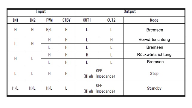

Die Programmierlogik ergibt sich ja aus der Wahrheitstabelle (siehe
Anhang)
