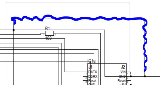

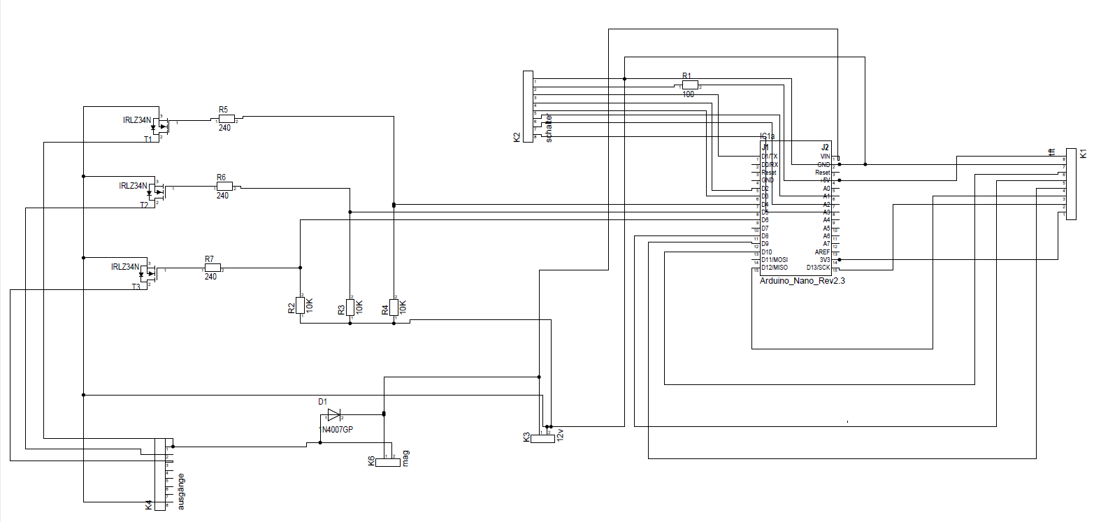

Hallo, ich habe mal versucht meinen Schaltplan? zu machen.

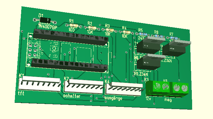

Ich wollte nun 3 Platinen herstellen lassen und zuvor hier fragen ob ich
einen Fehler in der Leitungsführung gemacht habe.
Der Plan sieht wirklich nicht schön aus, aber ich komme mit target noch
nicht ganz zurecht :-D
An die Stiftleisten kommen dann ,TFT, Schalter mit LER Beleuchtung, und
die Ausgänge die vom IRL34N geschalten werden, in einem ist eine
Freilaufdiode wegen dem Magnetventil .
Danke.
#6567095

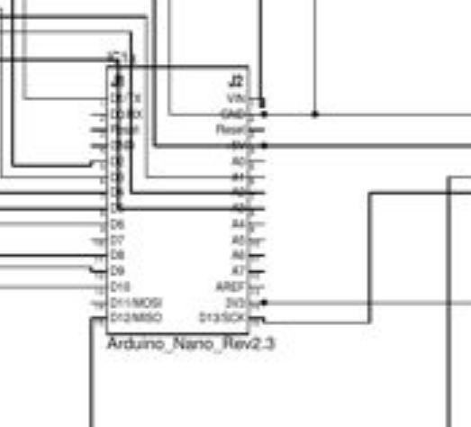

Merke: durch Bauteile oder Module gehen NIE!!! Leitungen durch. Links
Eingänge, rechts Ausgänge, wenn möglich. Ansonsten habe ich keine Lust,
mir den Schaltplan unterm Mikroskop anzuschauen. Er ist für mich nicht
lesbar. Ach, und es gibt auch Massesymbole und auch für
Betriebsspannungen. Man braucht die Striche nicht übers ganze Blatt zu
führen.

Es gibt bei einem Schaltplan nicht, ein möglichst großes Blatt mit
möglichst langen und verwobenen Linen zu füllen.

Wie ja bereits angesprochen wurde, hast du bei deinem ersten Versuch
alles falsch gemacht, was man hätte falsch machen können. Das ist aber
nicht weiter schlimm, sofern du dir dessen bewusst wirst. Da du dir das
vermutlich alles selbst beigebracht hast, ist es jetzt einfach an der
Zeit, Schritt für Schritt das ganze soweit zu verbessern, bis du deine
drei Platinen in Auftrag geben kannst.
Aufgrund der Wahl des Werkzeuges "Target" tippe ich mal stark darauf,
dass du die Platinen bei (bzw. über) Conrad fertigen lassen möchtest.
Sonst würde mich die Wahl des Werkzeugs doch sehr irritieren.
Das erste, was du machen solltest, ist Labels verwenden. Das gilt analog
auch für Spannungen also GND ("Minus") und deine Versorgung +12V.
Du wirst sehen, wie stark das deinen Schaltplan aufräumt. Dann erst
können wir über die Wahl deiner Bauteile und deren Verschaltung
sprechen.

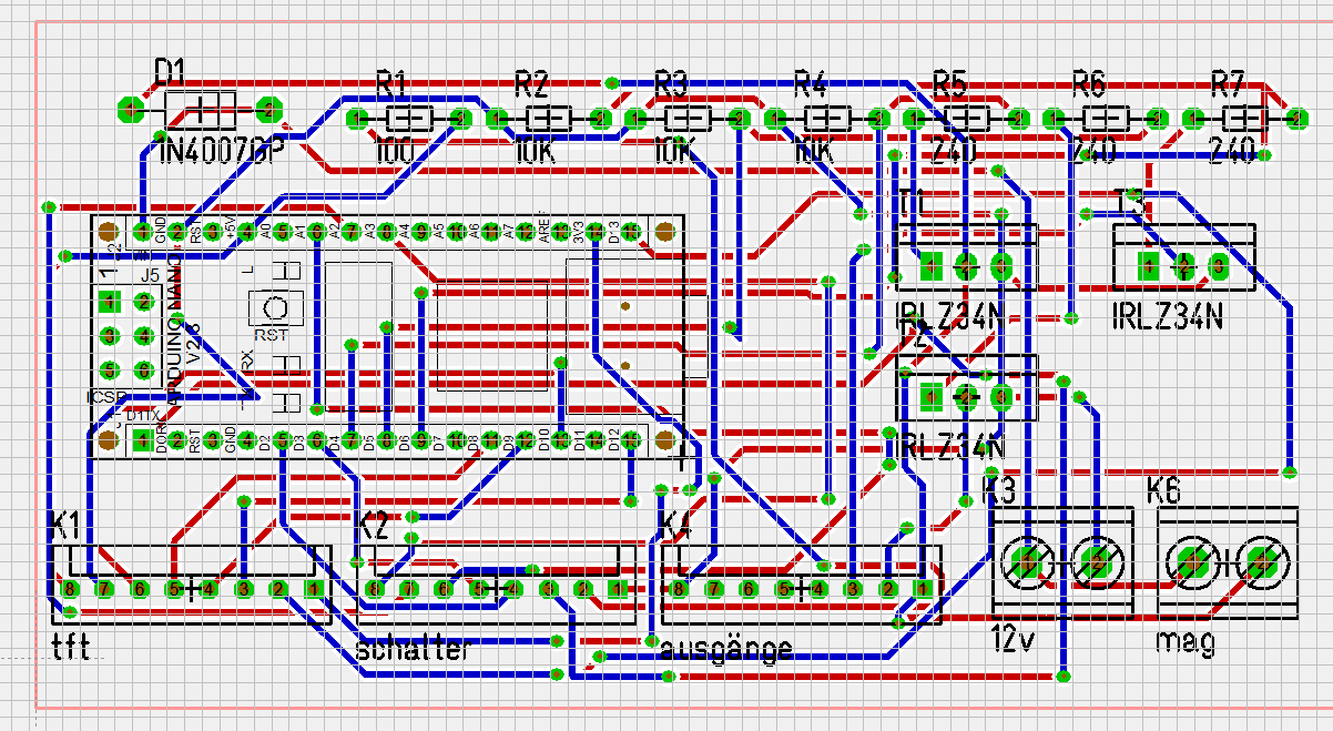

Ich habe Target gewählt weil ich früher schon Platinen gefräst habe.
Diese würde ich auch fräsen, aber durch meine tolle Anordnung und dem
Autorouten sind viele Durchkontaktierungen die ich mir nicht antun will
Dennoch, egal wie der Plan aussieht, manche Leute möchte ich in Real
gerne sehen .

Das Problem fängt beim Schaltplan an und zeigt sich dann besonders Krass
im Board. (Ich hoffe du erlaubst mir, die Bilder für Lehrzwecke zu
verwenden?)
Die Schaltung ist so simpel, dass im Grunde gar keine Vias notwendig
wären, da du ja nur THT (also Durchsteck-Bauteile) verwendest, die
grundsätzlich auf beide Layer gehen.
Selbst 2 Layer finde ich hier schon übertrieben, 1 Layer mit wenigen
Drahtbrücken wäre auch genug und ehrlich gesagt, für 3 Platinen wäre
hier auch Lochraster gut genug.
Daher mein Vorschlag von oben. 2 Schritte zurück und noch mal auf
Anfang.

Pascal, ich möchte einen Punkt anmerken:
/Schaltpläne werden nicht für das Layoutprogramm gezeichnet/.
Schaltpläne sind eine formale Sprache wie C-Code oder VHDL. Sie sind
nur für uns Menschen, damit wir die Zusammenhänge besser verstehen.
Und genauso wie wir sinnvolle Variablennamen wählen und Code zu
Funktionen gruppieren, sollte es auch im Schaltplan sein. Das einzige
Ziel des Schaltplans ist Lesbarkeit.
Ich nehme jetzt nur das Beispiel der 3 Fets:
a) Leiterbahnen sollten nicht länger oder mehr als nötig sein. K4
schreit danach, direkt links neben die FETs positioniert zu werden.
b) die drei Kombinationen von je ein Fet und 2 Rs kann ruhig kompakter
sein. Gut ist, dass alle 3 identisch gezeichnet sind, das macht am
einfachsten deutlich, dass sie identisch sind.
c) jeder Knick in der Leitung, bedeutet vergebliche Aufmerksamkeit
(Beispiel R6)
d) für GND und einige Versorungsspannungen sind sprechende Symbole
deutlich lesbarer.
Am Ende macht das Programm eine Netzliste daraus. So wie ein C-Compiler
Assembler ausspuckt. Es gibt durchaus Netzlisten, die mit Kommentaren
genauso übersichtlich sind wie der Schaltplan. Für große FPGAs wurden
früher direkt Netzlisten gemacht, ohne Schaltplan.
In einem Schaltplan muss die Funktion lesbar sein, wie in einem guten
C-Code. Durch Benamung, Gruppierung, Symbole. Nicht durch Kommentare
oder Doku. Notfalls sogar z.B. ein eigens Bauteil K4 anlegen, wenn das
in genau der Belegung in verschiedenen Baugruppen verwendet wird.
