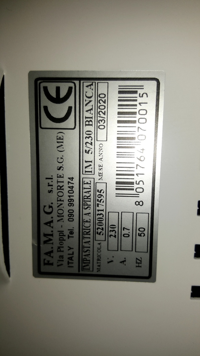

Hallo Leute, ich habe gestern eine Super schnäpchen mit Teigmaschine FAMAG Grilletta 5 Basic gemacht und ich möchte sie gleich umbauen. Nämlich meine Maschine ist ohne Geschwindigkeitsregulierung und Ich möchte sie eine einbauen. Wo und welche regulierung kann ich kaufen? Danke Lg
Kire J. schrieb: > Kann mir jemand sagen ob ich mit ein solche teil was anfangen kann? Wenn der Teigkneter einen Universalmotor hat, sollte das klappen, das ist dann so wie die Regelung in z.B. Bohrmaschinen. Edit: Du hast den Link entfernt, auf den sich mein Beitrag bezog.
Laut bild ist ein Induktion Motor am frage! @Matthias S Ja Ich habe das Link von Geschwindigkeitsregulierung entfernnt weil das Teil (Laut Amazon Bewetrungen) ein China Schortt ist.
Mach das Gerät mal auf und mache gute(!) Bilder vom Motor.
Kire J. schrieb: > Wo und welche regulierung kann ich kaufen? Teuer. Die Maschine nutzt einen Induktionsmotor, also Kondensatormotor, und hat als Last keinen Propeller (wie Pumpe oder Ventilator) sondern Knethaken. Man braucht zur Drehzahlregelung einen Frequenzumrichter für Kondensatormotore, die sind aufwändig, daher selten und teuer: https://www.conrad.biz/de/frequenzumrichter-peter-electronic-vd-i-037e3s-037-kw-1phasig-230-v-1491809.html (für Kondensatormotoren) https://de.aliexpress.com/item/33012264241.html (0.45kw/0.75kw/1.5kw/2.2kw AT2 VFD single phase 220V in and single phase out frequency converter Drive single phase motor speed 51...127 EUR)
MaWin schrieb: > Die Maschine nutzt einen Induktionsmotor, also Kondensatormotor Wenn das ein Motor mit mechanischem "Normmaßen" ist, dann könnte er durch einen normalen 3-phasigen Drehstrommotor ersetzt werden. MaWin schrieb: > Man braucht zur Drehzahlregelung einen Frequenzumrichter für > Kondensatormotore, die sind aufwändig, daher selten und teuer Und zudem funktioniert die Drehzahleinstellung mit einem Kondensatormotor auch nur in einem recht begrenzten Drehzahlbereich ohne nennenwerten Drehmomentverlust, denn "die Dimensionierung des Kondensators ist für einen einzigen Belastungsfall von Drehzahl und Drehmoment optimiert" (von https://de.wikipedia.org/wiki/Kondensatormotor).

Also von diesem Maschine mit selbe Motor gibt es eine Version von dem Hersteller mit Drehzahlregelung. Also wenn Hersteller hat das geschafft dann schaffen andere es auch. Leider ist auf motor kein Aufkleber. Und motor ist unter Last! Drauf ist Antriebscheibe was treibt Schüssel und mit Achse mit hilfe von Kette und Zahnräder knetthacken. Mfg P.S. Auf folgende link ist selve Maschine mit viele bilder und drehzalsteuerung zu sehen. https://www.grillsportverein.de/forum/threads/auspackln-famag-im-10-s-10v-spiralkneter.326447/

@AltesEtwas (Gast) Nach ratschlag von hinz habe mich entschieden ein Neu Motor und passende steuerung zu kaufen. Motorenhändler habe ich bereits gefunden. Nur ist frage Welche motor muss ich bestellen. Auf jeder fall sollte 370W 230V 0.5PS sein. Ich muss hinbekommen das, dass sich den Knetthacken zwichen 90 und 240 U/min dreht. Wieviel U/min ist aktuelle motor muss ich erst ausmessen.Er dreht den Hacken mit übersetzung von mehrere zahnräder und ketten mit 90 U/min. Natürlich eine Preiswerte und recht kleine Steuerung brauche ich auch. Danke mfg
AltesEtwas schrieb: > Warum bitte soll es so schwer sein, einen Kondensatormotor mit einem > Frequnzumformer zu betreiben? > Letztlich ist es nichts anderes als ein Dreiphasenmotor, Eben nicht.
Kire J. schrieb: > Nur ist frage Welche motor > muss ich bestellen. Das Originalersatzteil.

Ich hab eine ähnliche Herausforderung, die IM5 auf IM5 10V zu bringen und mich mal direkt an den Hersteller gewandt. FAMAG sagt, dass man das Modell grundsätzlich umbauen kann - wir haben da lediglich noch ein bisschen Schwierigkeiten mit dem G-Übersetzer. Besonders günstig soll es aber wohl nicht sein; sie schätzen Kosten um die 400 Euro (eigentlich nicht wirtschaftlich).
Ich hab um ein Angebot mit Nennung der benötigten Ersatzteile gebeten; sobald ich mehr weiß, kann ich mich ja nochmal melden.
VG -K.
FAMAG hat sich wieder gemeldet. Sie verweisen auf deren Partner "ColtradeShop". https://coltradeshop.com/it/
Dieser bietet ein Set zum Umbau für 450 Euro.
Ist für mich nicht sinnvoll, habe mir daher IM-5-S-10V-HH bestellt und verkaufe meine bisherige Maschine. Dann habe ich gleich einen kippbaren Kopf zur leichteren Reinigung und eine tauschbare Schüssel.
