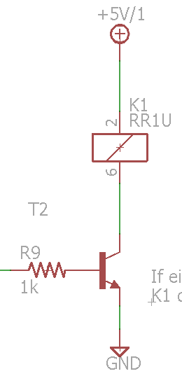

Hi zusammen,
ich versuche gerade folgendes Rätsel zu lösen:
Ich habe eine einfache npn-transistorschaltung, die ein Reed-Relais
durschaltet (siehe bild). Das Relais ist das hier:
https://docs.rs-online.com/7510/0900766b81643247.pdf
Nun kommt es regelmäßig dazu, dass das Relais nach dem einschalten
verklebt. Auf das relais/die PCB klopfen löst das ganze wieder. Nun ist
verkleben ja ein Anzeichen für ein Problem mit der Last. Meinem
Verständnis nach sollte eigentlich alles OK sein wie es ist: Die relais
coil hat 200 Ohm innenwiderstand. Bei 5V-npn dropoff und 200 Ohm fließen
vll um die 12mA. Minimaler schaltstrom ist 1mA.
Die 5V kommen aus einem professionellen multi-rail netzteil.
Wenn ich einen Vorwiderstand zur Strombegrenzung vor das Relais packe
(bis runter zu 200 Ohm) sollte immernoch genug strom fließen, aber das
Relais schaltet nicht mehr.
Meine Frage: Was entgeht mir? Wie beschalte ich das Relais richtig,
damit es nicht verklebt?
Beste Grüße
Klaus

>Nun ist verkleben ja ein Anzeichen für ein Problem mit der Last.
Irgendwas brimnst Du gewaltig durcheinander.
Die Ansteuerung des Relais ist doch nicht die Last. Die Last ist an den
Schaltkontakten angeschlossen. Die sind nicht mal eingezeichnet.
Stimmen die 5 Volt (nachgemessen)?

Und ja, ich Dummkopf. Mit 'Last' meinte ich den Ansteuerungsstrom,aber
der verklebt ja nicht die Kontakte.
Die +5V sind nachgemessen.
die Schaltkontakte schalten die +5V einer USB 2.0 leitung durch (liegen
schlicht zwischen einem USB in und USB out Stecker). Sonst ist da nichts
(dioden etc).
Gast #6568032
Also zur Klarheit: Das Relais arbeitet als Schalter in der USB
Versorgungsspannung. Die +5V im schaltbild sind NICHT die die selben +5V
aus dem USB, sondern aus einem Netzteil.
Gast #6568033
Die Leitung alleine wird dein Relais nicht überlasten. Aber das, was an
der Leitung dran hängt. Hier dürfte insbesondere der Einschaltstrom
(aufladen von Kondensatoren) von Interesse sein.

Stefan ⛄ F. schrieb:
> Abgesehen von dem Kontaktproblem solltest du eine Freilaufdiode
> hinzufügen damit der Transistor so lange hält, wie vorgesehen.
Vielleicht hat der Transistor auch schon einen Schaden und der Reststrom
ist so groß, dass das Relais nicht mehr von alleine abfällt
(Haltestrom)?
Diese Möglichkeit ist zwar nicht sehr wahrscheinlich aber nicht
ausgeschlossen.
Alternative Möglichkeit: es fließen aus anderen Gründen noch Restströme
(Transistor nicht sauber gesperrt, der Aufbau hat einen Fehler, ...).
@Klaus: Als Test: Statt klopfen mal die +5V abschalten. Fällt das Relais
dann ab?
>(dioden etc).
Doch, da ist noch mehr, z.B. irgendwelche Kondensatoren, deren Ladestrom
die Kontakte verschweißen können. Reed-Relais brauchen da nicht viel ...
