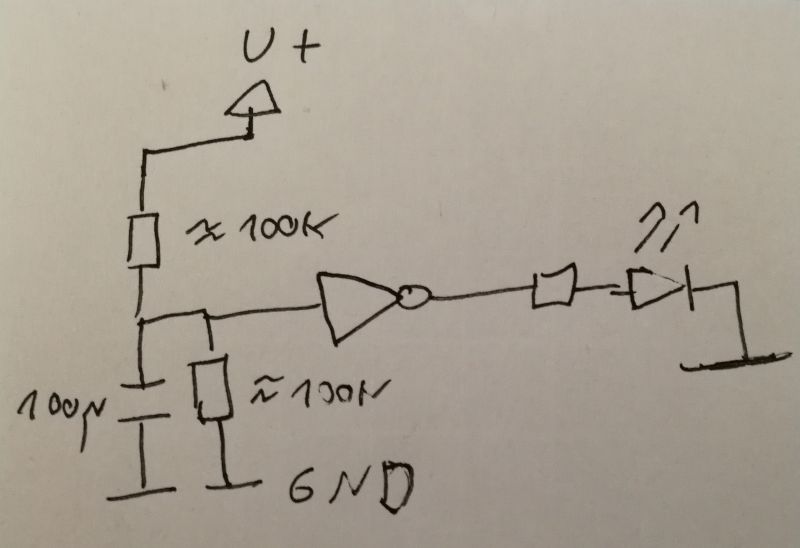

Hallo zusammen, ich suche die einfachste, günstigste und platzsparendste (smd) Möglichkeit beim Anlegen der Betriebsspannung (soll 5V und 12V unterstützen) eine LED (bis ~5-10mA) für einen Moment (500ms bis 1sekunde, kann falls es die bauteilauswahl vereinfacht auch noch weiter abweichen) leuchten zu lassen. Ich schätze mal mit nem NE555 müsste das gehen oder? Der hat mir aber zu viel Ruhestromverbrauch, und TLC555 erscheint mir zu teuer. Gibt es da nicht ein Monoflop das klein und günstig ist und genau diese einfache funktion erfüllt? Hat jemand eine Empfehlung? Danke :)

Alec T. schrieb: > die einfachste, günstigste und platzsparendste Mit roten oder gelben LEDs geht es deutlich besser als mit blauen oder weißen. Der Strom ist bei 12V nämlich viel größer als bei 5V, also 10:3 mit gelben bzw. 9:2 mit blauen. Bei grünen LEDs muss man aufpassen, die gibt es mit 2V und mit 3V. Diese Schaltung funktioniert nur, wenn die Spannung schnell genug ansteigt. Also wenn man einschaltet oder einen Stecker einsteckt. Wenn die LED definiert leuchten soll, auch wenn die Spannung langsam ansteigt, wird es viel aufwendiger. Dann reicht auch ein echtes Monoflop nicht.

Bauform B. schrieb: > Alec T. schrieb: >> die einfachste, günstigste und platzsparendste > > Mit roten oder gelben LEDs geht es deutlich besser als mit blauen oder > weißen. Der Strom ist bei 12V nämlich viel größer als bei 5V, also 10:3 > mit gelben bzw. 9:2 mit blauen. Bei grünen LEDs muss man aufpassen, die > gibt es mit 2V und mit 3V. > > Diese Schaltung funktioniert nur, wenn die Spannung schnell genug > ansteigt. Also wenn man einschaltet oder einen Stecker einsteckt. Wenn > die LED definiert leuchten soll, auch wenn die Spannung langsam > ansteigt, wird es viel aufwendiger. Dann reicht auch ein echtes Monoflop > nicht. Ne, ist schon einschalten, allerdings kann die Quelle variieren, Ist in der Regel wohl n Buck-Regler. Sieht eigentlich schon ganz gut aus, die 220u sind halt schon recht groß, und ob das bei 5V ausreicht ist halt die Frage. Sieht grenzwertig aus. Muss ich mal messen.

Vielleicht sowas in der Art? Ev. mal in den Simulator packen und geeigneten Inverster suchen.

Alec T. schrieb: > ich suche die einfachste, günstigste und platzsparendste Klingt wie "Ich suche schwarze Schimmel mit 2 Beinen". Platzsparend ist technisch kein Problem, Microchips sind 1x1x0.5mm klein. Nur musst du dir ggf. eine Sonderanfertigung bestellen (kann so 100000 EUR kosten) und die mit winzigsten mikroskopisch genauem Werkzeug verbauen, das ist sich nicht einfach. Deine Anforderungen sind in der Kombination also schwachsinnig. 5-12V ohne extra Spannungsregler bedeutet, dass man keine Mikrocontroller verwenden kann, sonder Analogschaltkreise nutzen sollte. 0.5-1s ist ungenau genug, man kann das Aufladen eines Kondensators nutzen und Vergleich mit einer Spannungsgrenze, z.B. 67% der Versirgungsspannung. Da kommt man gleich zum Komparator, und relativer Schaltschwelle, man braucht keine Referenzspannung. Ein TLV1805 mit 3 SMD Widerständen und 1 Kondensator ist so klein wie ein NE555 alleine, doch ob du dessen SOT23-6 verarbeiten kannst, liegt ganz bei dir. Meistens sind die, die am lautstärksten Kleinheit fordern, merkwürdigerweise nur mit dicken Wurstfingern ausgestattet .
MaWin schrieb: > 5-12V ohne extra Spannungsregler bedeutet, dass man keine > Mikrocontroller verwenden kann, sonder Analogschaltkreise nutzen sollte. > 0.5-1s ist ungenau genug, man kann das Aufladen eines Kondensators > nutzen und Vergleich mit einer Spannungsgrenze, z.B. 67% der > Versirgungsspannung. Da kommt man gleich zum Komparator, und relativer > Schaltschwelle, man braucht keine Referenzspannung. > > Ein TLV1805 mit 3 SMD Widerständen und 1 Kondensator ist so klein wie > ein NE555 alleine, doch ob du dessen SOT23-6 verarbeiten kannst, liegt > ganz bei dir. > > Meistens sind die, die am lautstärksten Kleinheit fordern, > merkwürdigerweise nur mit dicken Wurstfingern ausgestattet . 0603 und SOT-23 ist bei mir Standard. Sorry, hätte ich dazu sagen sollen/können. Danke für deine Hinweise, schaue ich mir mal an.

Bauform B. schrieb: > Diese Schaltung funktioniert nur, wenn die Spannung schnell genug > ansteigt. Alec T. schrieb: > die 220u sind halt schon recht groß Es geht auch noch kleiner. Die RC-Kombination ersetze durch 50k und 4,7µF auf die Basis eines BCxxx. Im Kollektorkreis liegt die LED mit Vorwiderstand. Kannst auch einen Darlington im SOT-Gehäuse nehmen, dann reichen 100nF und ein paar MΩ. Es muss nicht immer ein IC sein.
bingo schrieb: > MIC1555: SOT23-5 + 1xR + 1xC bis 18 Volt > https://www.microchip.com/wwwproducts/en/MIC1555 Würde das funktionieren wenn man TRG hart auf Gnd legt oder Brauch der nen definierten Eingangsimpuls? Hab ich dem DB nicht so recht entnehmen können.
Alec T. schrieb: > Würde das funktionieren wenn man TRG hart auf Gnd legt oder Brauch der > nen definierten Eingangsimpuls? Für deine spezielle Anwendung kannst du TRG entweder mit GND oder mit OUT des MIC1555 verbinden. Das liegt daran, dass bei den MIC155x THR Vorrang vor TRG hat. Bei den mir bekannten anderen 555 ist es umgekehrt, siehe http://www.led-treiber.de/html/getaktete_treiber.html#555-Tipps, Fußnote 4. Der zeitbestimmende Kondensator (z. B. 1 µF) kommt bei dir zwischen THR und GND, der zeitbestimmende Widerstand (z. B. 1 MOhm) kommt dann zwischen THR und VS. Die LED kommt schließlich mit einem geeigneten Vorwiderstand zwischen OUT und GND.
> Dieter D. schrieb: > > Es geht auch noch kleiner. Die RC-Kombination ersetze durch 50k und > 4,7µF auf die Basis eines BCxxx. Im Kollektorkreis liegt die LED mit > Vorwiderstand. Kannst auch einen Darlington im SOT-Gehäuse nehmen, dann > reichen 100nF und ein paar MΩ. Es muss nicht immer ein IC sein. Hab die verschiedenen Varianten mal simuliert, und die Version gefällt mir glaub ich Preis/Leistungstechnisch am besten. Die anderen ICs sind sicherlich eleganter und definierter, aber auch einfach x-mal so teuer, und sparen auch nicht mehr platz. Danke für die Tipps an alle.
