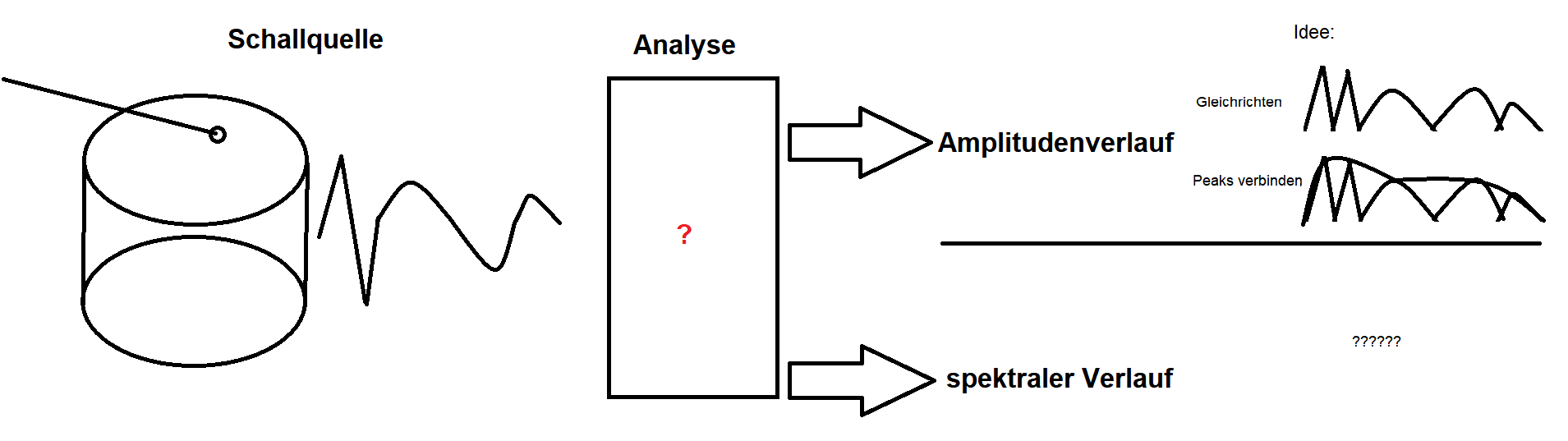

 ich möchte aus einem Audiostream
oder einer Aufnahme
den Lautstärken-Verlauf
und den spektralen Verlauf extrahieren.
Das Ganze soll genau sein:
also zeitlich genau, Laustärke und Spektrum auch zu jeder Zeit genau.
Habt Ihr Tips für mich, wie ich da ran gehen könnte?
in der angehängten Skizze ist eine grobe Idee, wie ich den
Lautstärkenverlauf analysieren bzw. extrahieren könnte!???
Beim spektralen Verlauf habe ich keinen blassen Schimmer.

nooob schrieb:
> Das Ganze soll genau sein: also zeitlich genau, Laustärke und Spektrum
Genau. Wie genau denn bitte?
Lade dir audacity runter und schalte von Waveform- auf
Wasserfall-Ansicht um.
Was dir klar sein sollte - die ursprüngliche Envelope des generierenden
Systems bekommst du so nie heraus.
Ersatzweise zum Spitzenwertgleichrichter kann auch die Summe über die
Spektralanteile des Wasserfalldiagramms zu einem bestimmten Zeitpunkt
herhalten.
mfg mf
Samplegenau bitte danke :)
> audacity Wasserfall-Ansicht
Mit dem Spektrum möchte ich mehr machen als bloß plotten, brauche also
die Daten.
Wasserfall-Ansicht ist ja eine FFT!?
Bei meinem Halbwissen ist das Problem bei FFT, dass sie zum einen
zeitlich ungenau ist (Window-Size verschmiert) und zum anderen die
Frequenzbänder ungenau sind!???
Wie kann ich das exakter machen?
(Meine vage Idee:
Signal um 0 und 1 und 2 und 3 und ... und 63 Samples verzögern.
Diese 64 Delaylines in 64 FFTs mit einer Windowsize von jeweils 64
Samples routen.
Die 64 Ergebnisse irgendwie so kombinieren, dass ich samplegenau ein
genaues Spektrum erhalte!?)
Warum nicht?
> die Summe über die
verstehe. nur damit bin ich wieder am Anfang. Wie das Spektrum
analysieren?
Prinzipiell habe ich unendlich lange Rechenzeit zur Verfügung, muss
nicht in Echtzeit sein.
Freue mich über weitere Tips ""
> analysieren?
Einlesen :-) Spektrale-Hüllkurven werden in div. Audio-Codern
eingesetzt. Um  mit dem angesprochenem Problem der
Zeit-Frequenz-Unbestimmtheit (Heisenberg-Unschärfe) umzugehen, gibt es
eine Reihe von Möglichkeiten/Stichworten:
  * STFT (Short Time Fourier Transform)
  * SDFT (Sliding Window DFT)
  * MDCT (eine "lapped" Transform / modifizierte DCT-IV type)
  * Wavelet Filterbank mit QMF (Quadratur Mirror Filter)
  * Window Switching - also variable Fenstergröße abhängig vom zu
analysierenden Audiomaterial (Kastagnetten z.B. erfordern eine kleinere
Windowsize als ein länger gehaltener Akkord)
... und noch viel mehr. Was für Dich am besten passt, hängt vom
jeweiligen Material, der geplanten Anwendung und dem zu spendierendem
Aufwand ab. Octave/Matlab (zzgl. LTFAT) haben Algorithmen für viele der
oben genannten Verfahren.
Oder Du schaust Dir die Sourcen eines bestehen Audio-Coder Projekts wie
z.B.
https://github.com/Opendigitalradio/ODR-AudioEnc/tree/master/fdk-aac an.
Ich kenne dieses Projekt nicht näher, aber sehe, dass eine libSBRenc
dazugehört (SBR steht für "Spectral Band Replication").
