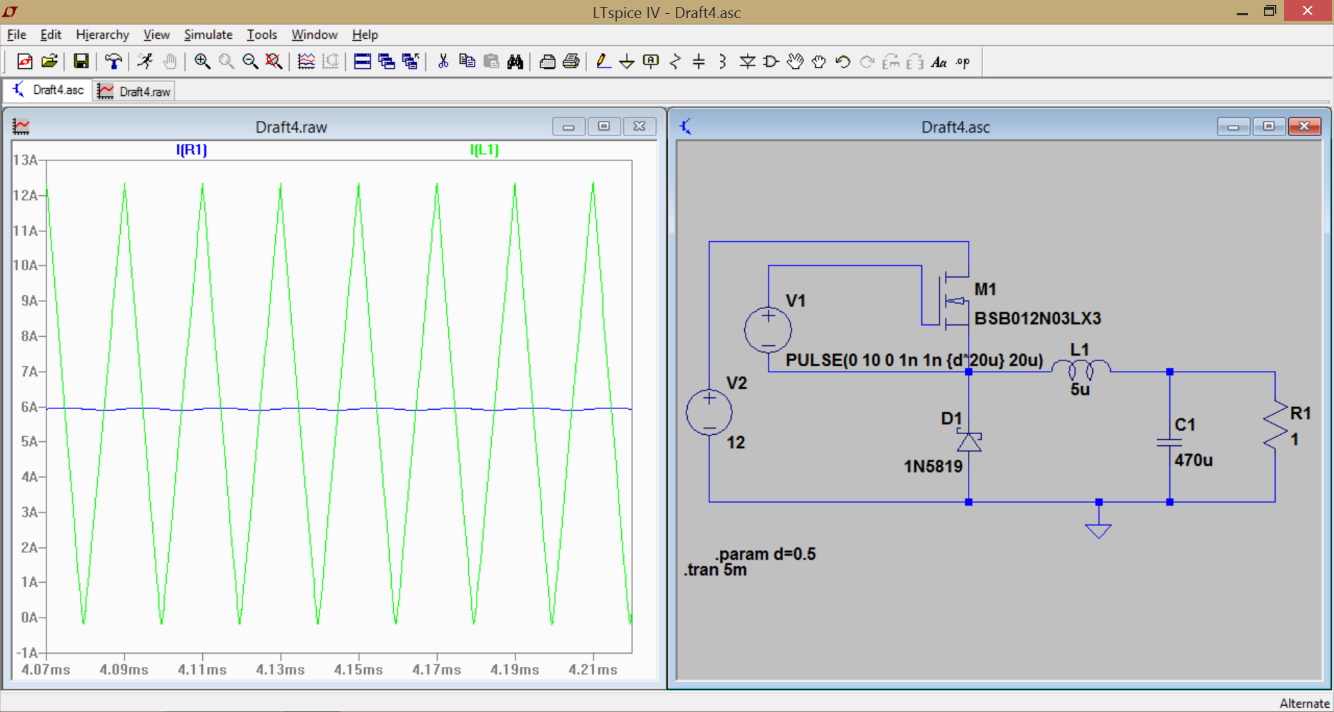

Gast #6568888
A. S. schrieb:
> Und für den MC34063A weiß man, dass dieser Spitzenstrom eben 2*I_Max
> ist?
Ich denke, es geht nicht um spezielle Eigenschaften des MC34063 sondern
einfach nur darum, wie groß generell beim Buck das Verhältnis von
mittlerem Ausgangsstrom zu maximalen Momentantwert werden kann. Weil
beim Buck der Strom durch die Spule annähernd dreiecksförmig verläuft,
ist der größte Faktor, der dabei auftreten kann, eben 2.
Wenn der dreieckförmige Stromverlauf in der Off-Phase des Transistors
bis auf Null heruntergeht, dann ist der Spitzenwert des Stroms grade
zwei mal dem Mittelwert. Wenn der Strom in der Off-Phase nicht bis auf 0
absinkt, dann ist das Verhältnis von Spitzenwert zu Mittelwert kleiner
als 2. (siehe Beispielsimu im Anhang)

Achim S. schrieb:
> Weil beim Buck der Strom durch die Spule annähernd dreiecksförmig
> verläuft, ist der größte Faktor, der dabei auftreten kann, eben 2.
Übrigens nicht nur beim Buck.
(prx) A. K. schrieb:
> Der MC34063A ist dem Prinzip nach für lückenden Betrieb konzipiert
Exakt an der Grenze zum Lückbetrieb ist der Faktor eben genau 2, weil
"sich unten gerade noch berührende, allerdings nicht(!) überlappende"
Strom-Dreiecke nun einmal zweifache Höhe des Mittelwerts/Ausgangsstrom
haben dann. Bei größeren Lücken aber steigt der Effektivwert an.
Im kontinuierlichen Modus hat man praktisch eine "Überlappung" - und
der mittl. Ausgangsstrom = Höhe der Überlappung + 1/2*Höhe der Dreiecke.
Die Überlappung bildet einen kontinuierlichen Gleichstrom-Fluß, daher
auch dieser Name.
