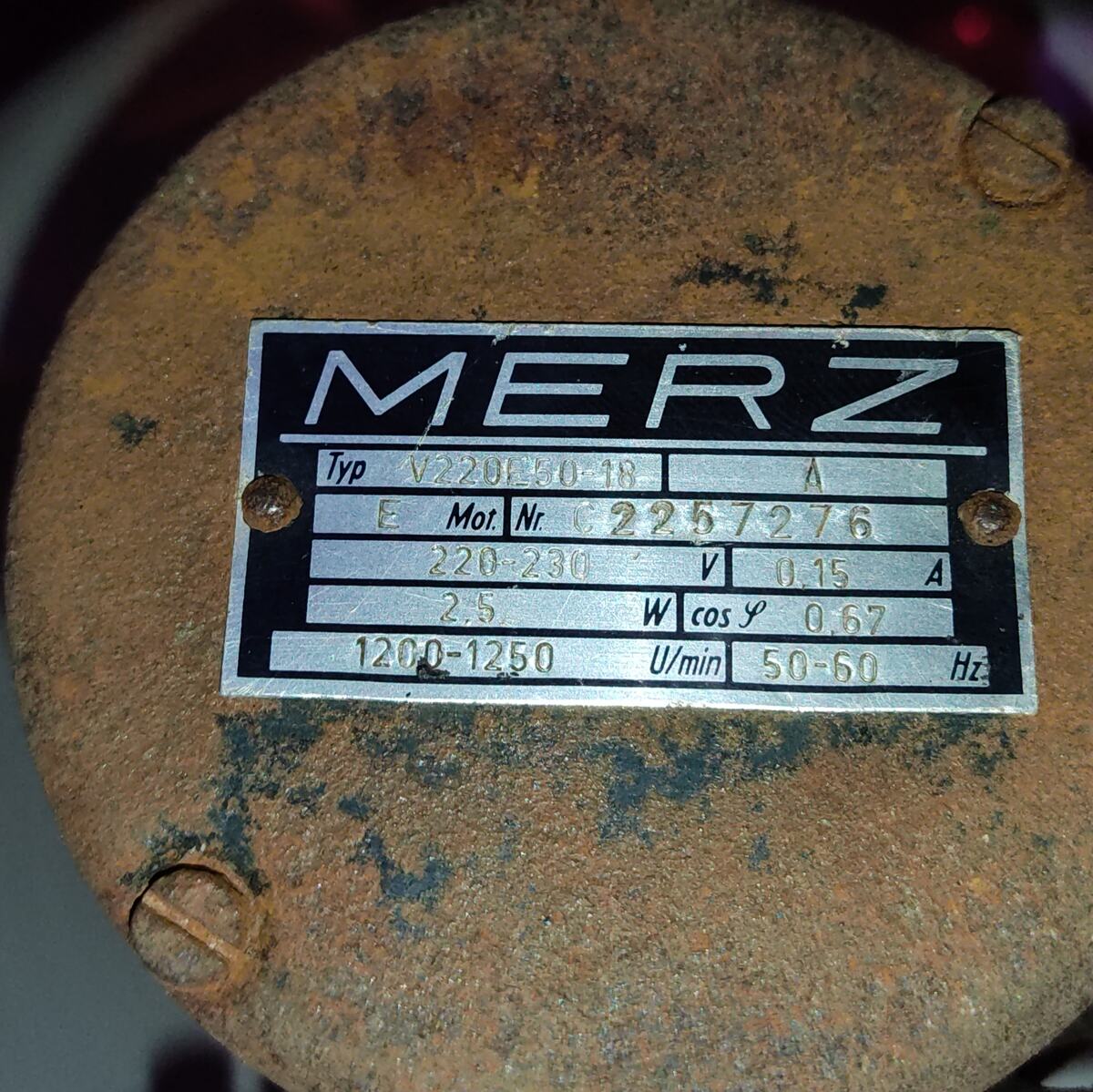

Hallo, Habe hier einen kleinen Lüfter mit 220v Motor ohne Kondensator Läuft extrem ruhig und Frage mich was für eine Art Motor das ist. Drinnen sind keine Bürsten oder so

Der muss aber mehr als 2,5W haben weil macht viel wind Das teil was sich dreht scheint irgendwie aus alu zu sein und außen spulen im Gehäuse

Das könnte eine Abwandlung eines Spaltpolmotors mit der Polpaarzahl 2 sein. Bei diesen Motoren wird die Phasenverschiebung durch Kurzschlussringe auf einem Teil des Pakets sein. Durch die Polpaarzahl 2 ist die Synchrondrehzahl nicht bei 3000 Umdrehungen pro Minute sondern nur bei 1500, wozu die Nenndrehzahl von 1200 Umdrehungen pro Minute passen würde.

@Günni Ah interessant, danke Ich werde gleich mal gucken ob der wirklich nur 2,5W zieht (mit so nem Energiemessgerät für die Steckdose) @Leerling Ich war echt überrascht den Namen zu lesem, nachdem ich die dicke Schmldderschicht vom Typenschild abewischt hatte. 2,5W ist die Abgabeleistung an der Welle. Die (Wirkleistungs-)Aufnahme lässt sich aus Spannung, Strom und cosphi ausrechnen. Bei dem unterirdischen Wirkungsgrad ist wahrscheinlich ein Spaltpolmotor.
#6569366
Es ist zweifellos ein Spaltpolmotor. Wenn da auf dem Typenschild steht: 220 V, 0,15 A, also 33 VA, wie kann dann bei cos Phi = 0,67 eine Wirkleistung von nur 2,5 W heraus kommen? Müssten das nicht 25 W sein? (Hat sich Herr Merz hier auf seinem Bierdeckel wieder verrechnet? Oder missverstehe ich was?) Dieter W. schrieb: > 2,5W ist die Abgabeleistung an der Welle. Ich kenne solche Leistungsangaben nur als elektrische Wirkleistungsaufnahme. Selbst wenn es die mechanische Leistung wäre, würde das nur 10% Wirkungsgrad bedeuten, 1/3 des zu erwartenden Wirkungsgrads eines Spaltpolmotors. Aber ich bin kein Spezialist für E-Motoren. Merz schrieb: > Ich werde gleich mal gucken ob der wirklich nur 2,5W zieht (mit so nem > Energiemessgerät für die Steckdose) Hoffentlich ist das nicht so ein billiges, was unter einigen Watt nur noch Hausnummern oder gar nichts anzeigt, oder sogar nur die Scheinleistung.

Der Zahn der Zeit (🦷⏳) schrieb: > nur 10% Wirkungsgrad Passt schon.

Bei "normalen" Verbrauchern ist die auf Typenschildern angegebene Leistung die aufgenommene Wirkleistung. Bei Motoren ist es aber tatsächlich die abgegebenen mechanische Leistung. Die Rechnung: Der Zahn der Zeit (🦷⏳) schrieb: > 220 V, 0,15 A, also 33 VA, wie kann > dann bei cos Phi = 0,67 eine Wirkleistung von nur 2,5 W heraus kommen ist richtig, ergibt aber die aufgenommene Wirkleistung, die 22 W beträgt. Spaltpolmotoren haben prinzipbedingt einen sehr Wirkungsgrad (abgegebene mechanische Leistung dividiert durch aufgenommene elektrische Wirkleistung). Die Erzeugung der Phasenverschiebung mit den Kurzschlussringen ist viel billiger als die Verwendung von Motorkondensatoren, auch weil nur eine Wicklung benötigt wird. Aber wegen des schlechten Wirkungsgrades eignen sicn die Motoren nur für kleine Leistungen. Für größere Leistungen kommt man um Kondensatoren für Erzeugung der Phasenverschiebungen nicht herum.

Ist ein Brennenstuhl PM irgendwas Zeigt jetzt 0,17A und 26,8W an... Warum schreiben die denn so einen Mist da hinten drauf ? Und nur 10% Wirkungsgrad von elektische Energie in Rotationsenergie ist aber wirklich schlecht... Ich glaube an der Welle sind mehr als 2,5W

Merz schrieb: > Warum schreiben die denn so einen Mist da hinten drauf ? Nur weil du es nicht kennst, soll es Mist sein? > Und nur 10% Wirkungsgrad von elektische Energie in Rotationsenergie ist > aber wirklich schlecht... Bei solchen Motoren durchaus üblich. > Ich glaube an der Welle sind mehr als 2,5W In Glaubensfragen bist du hier falsch.
