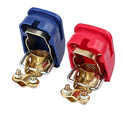

Hab mir folgenden Schalter gekauft und gestern erhalten:
https://www.ebay.de/itm/Auto-Batterie-Trenner-Unterbrecher-Haupt-Trenn-Schalter-Pol-Klemme-6V-24V-/202684316827#rwid
Kennt jemand das Teil? Wie soll das funktionieren? Wenn ich die
Plastikschraube nur ein wenig öffne, dann hängt der "Kontakt" lose
umher. Bei einer kleiner Erschütterung kann es dann zum Funkenüberschlag
kommen und der ganze Kübel brennt ab...
Wenn ich die schraube ganz entferne, fällt der "kontakt" heraus....
#6569365
Du drehst die rote Mutter von Hand auf, nimmst das Kabel komplett ab
Das Ganze ist dafür gedacht das man z.B. ein Cabrio überwintern will,
die Elektronik zu viel Strom zieht, man zu faul ist einen Ringschlüssel
zu holen um den Batteriepol abzuklemmen

Also - ich habe über diese Dinger bislang auch schon Schmor- und
Brandgeschichten gehört.
Ich verbaue gern die klassuschen Nato-Knochen.
Das sind Batterie-Trennschalter mit großem abziehbarem Griff.

das macht das zwar etwas mehr Sinn, auf der anderen Seite ist der
Begriff "Trennschalter" ohne zweifel ungünstig gewählt...

Ok, verstehe ich. Aber dann ich doch gleich eine der beiden originalen
Polklemmen ganz regulär abnehmen. Bei vielen KFZ geht das sogar ohne
Werkzeug.

> dafür musst dann aber Kabel durchs Fahrzeug ziehen?
Wenn 20 cm Kabel "durchs Fahrzeug ziehen" bedeutet: Ja.
Muss man ja nicht unter Fahrersitz oder rustikal am Armaturenbrett
montieren.
> das gezeigte Teil ist eher dazu da, die Batterie ohne Werkzeug für Tage
> / Monate komplett abzuklemmen
Genau dafür wurde der Natoknochen konstruiert. Und wenn der im LKW
funktioniert, dann auch im PKW.

Bei einem modernen Auto handelt man sich gar nicht so selten Ärger ein.
Es möchte nach einer längeren Abschaltung die Eingabe eines Zugangscodes
oder an das Initialisierungsgerät der Werkstatt angeschlossen werden.
Es gibt einige Bekannte die Nutzen das Teil für Ihre Autobatterie im
einfachen Wohnwagen.

Zum sicheren Trennen taugt das Teil so leider nicht. Abschrauben und den
Kontakt komplet abnehmen ist eine Lösung aber dann hängt das Kasbel lose
im Bereich der Polklemme rum und bei Erschütterungen gibt es u.U. auch
wieder Kontakt --> auch suboptimal.
Man könnte sich eine U-förmige einige mm dicke Kunststoffscheibe
basteln, die man dann zwischen gelöster Mutter und Kontaktklemme
schiebt. Dann kann man die Mutter wieder festziehen und der Kontakt ist
stabil getrennt... Aber dann muss man dieses Teil irgendwo deponieren,
dass man es findet, wenn man es braucht...

Ohne dir damit zu nahe treten zu wollen, das ist doch offensichtlich
gewesen.
Peter schrieb:
> Abschrauben und den Kontakt komplet abnehmen ist eine Lösung aber dann
> hängt das Kasbel lose im Bereich der Polklemme rum und bei
> Erschütterungen gibt es u.U. auch wieder Kontakt --> auch suboptimal.
Erwartest du in nächster Zeit starke Erdbeben? Steht dein Fahrzeug im
Windkanal und kann so geschüttelt werden?
Übrigens könnte man ja wenn man ängstlich ist auch einfach etwas
Klebeband um den Kontakt wickeln oder das Kabel einfach wegbiegen und
irgendwo festklemmen...  ach stimmt das wäre ja zu einfach.
