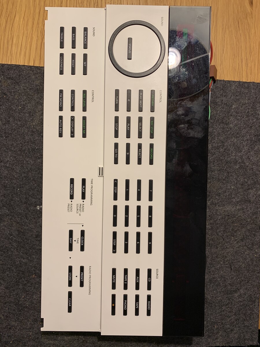

OP #6569415
Hallo Manfred,
danke für die ausführliche Antwort. Ja, es ist eine Fernbedieung aus den
80ern von B&O. Ich werde das mit den zwei 9V-Blöcken ausprobieren. Ich
dachte, das das vielleicht der interferierte Tester in meinem Messgerät
kann, war aber sehr verwirrt was die Anzeige angeht.
Das ist übrigens die Fernbedienung.
VG
Mirco

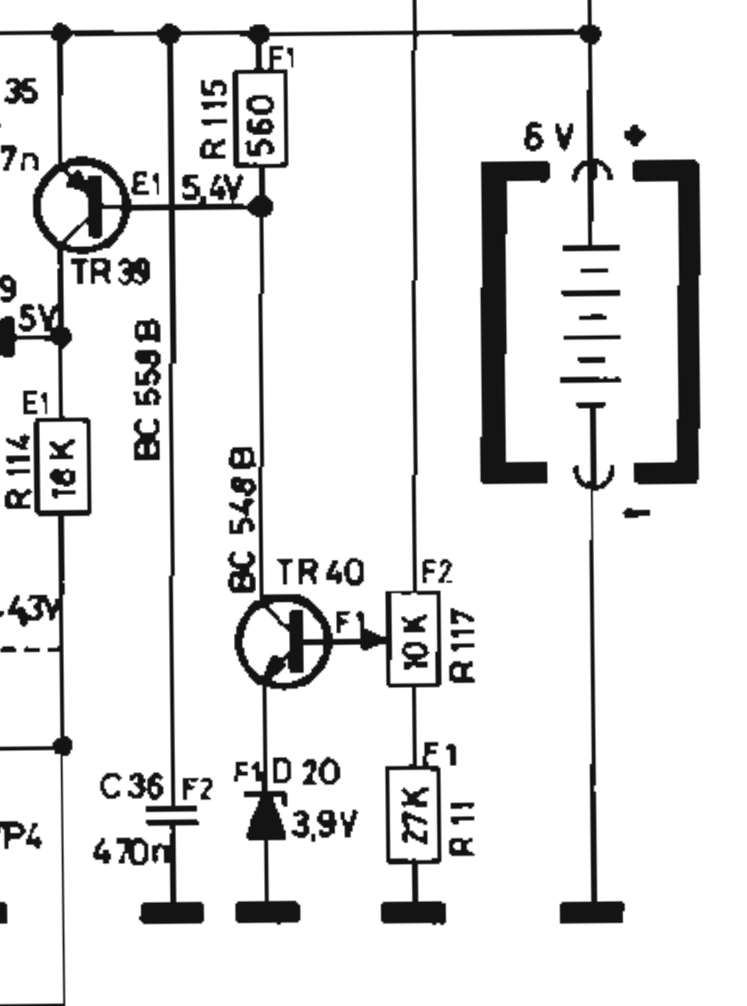

Mirco M. schrieb:
> Im Schaltplan sieht sie so aus.
Das passt irgendwie nicht: In Deinem Plan sehe ich eine Batterie mit 6
Volt und eine Z-Diode (D20) mit 3,9 Volt. Wenn die Schaltung mit nur 6V
gespeist wird, wo sollen da mehr als 12V her kommen, die eine 12V-Diode
begrenzen müsste?
Gibt es dort noch weitere Schaltungsteile, die evtl. die Spannung
hochsetzen, irgendwas mit Ultraschall?

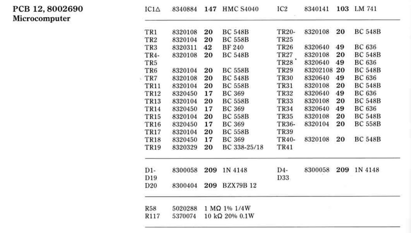

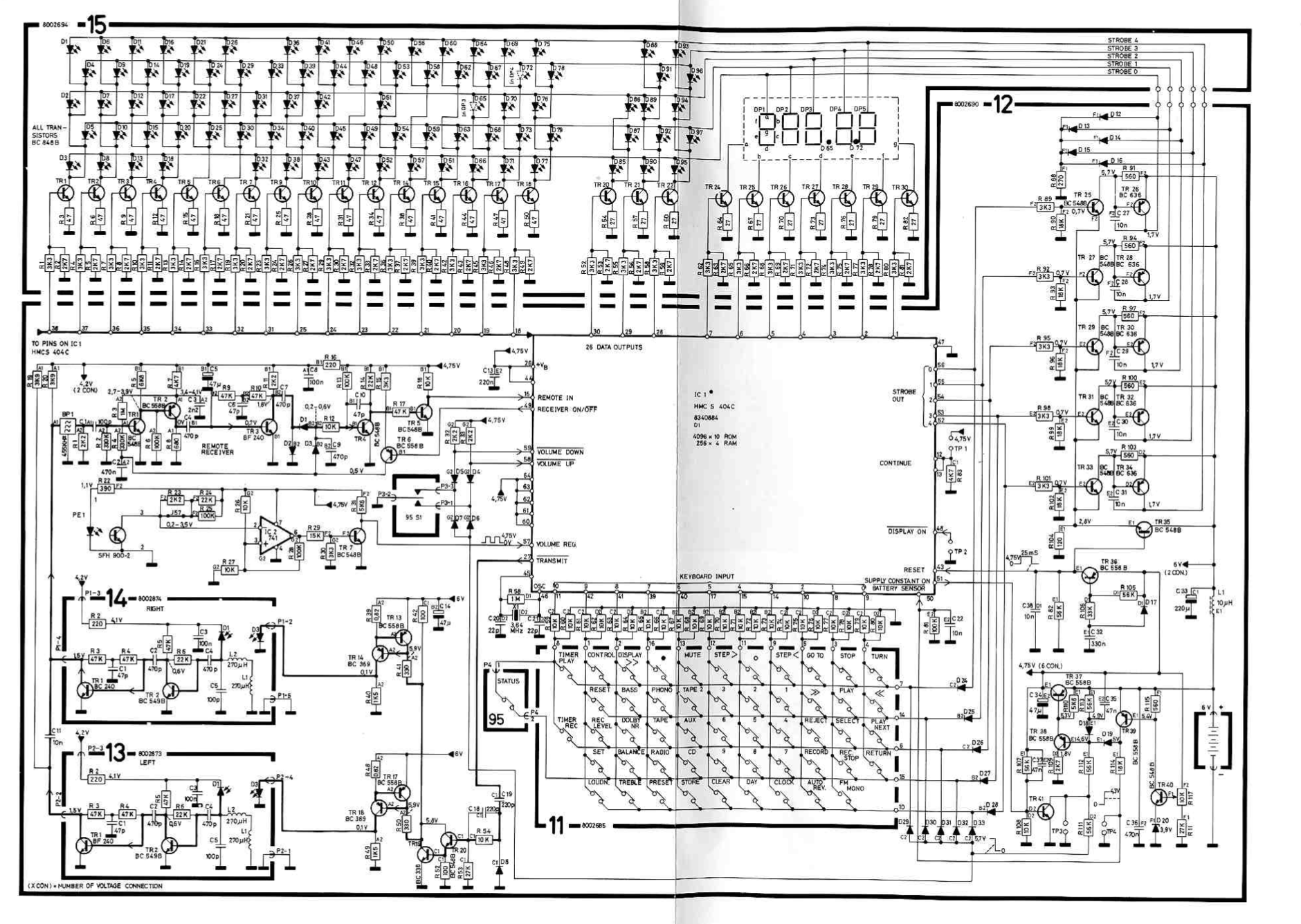

Die Bezeichnung habe ich aus den technischen Unterlagen (siehe Bild).
Eigentlich gibt es nicht, was die Spannung erhöht. Den gesamten
Schaltplan lege ich auch mal in die Anlage. Sie hat eine
2-Wege-Kommunikation mit Infrarot, aber das hat ja nichts mit der
Spannung zu tun.

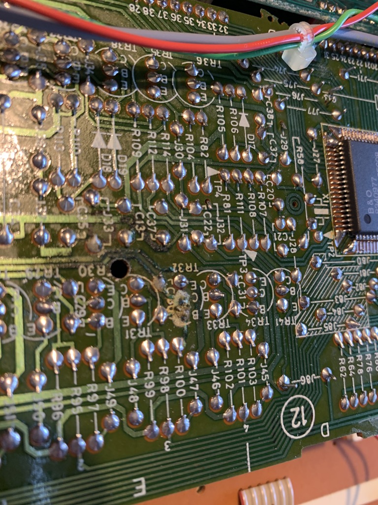

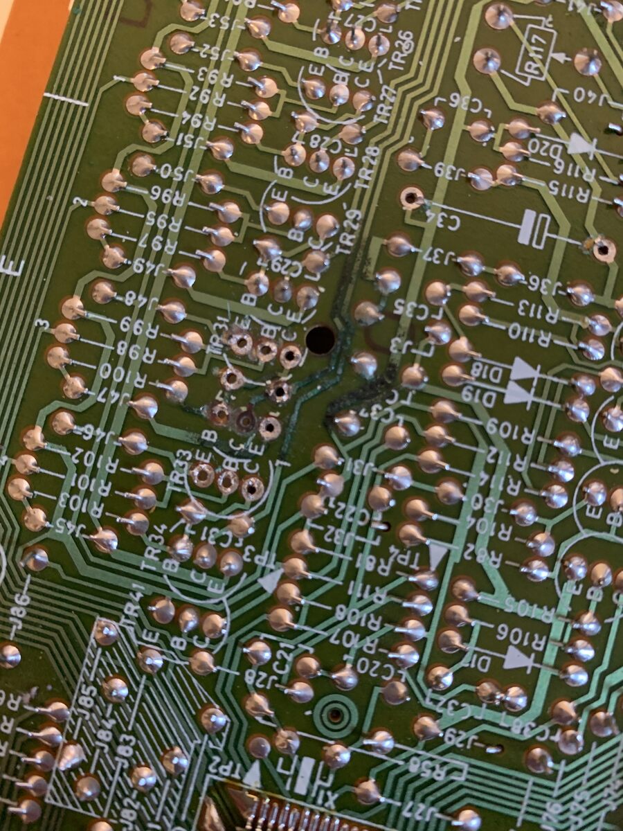

OP #6569442
Aus irgendeinem Grund verschmort war auf jeden Fall der Anschluss von
Transistor 32. Dem Fehler gehe ich nun gerade auf den Grund, muss aber
erst eimal diesen Typ Transistor bestellen.
Auch die Leiterbahnen im den defekten Transistor herum sehen mehr als
merkwürdig aus. Ich frage mich, was da passiert sein mag.
#6569852
Denke ich auch - wird wohl eine Keimstelle sein.
Ansonsten denke ich mal, daß die sich in der Bauteileliste etwas vertan
haben, und keine 12V-Z-Diode meinten, sondern das, was im Schaltplan
steht, also 3,9V. Die 2,7V Deines Meßgerätes könnten da schon stimmen,
da es mit deutlich weniger als die spezifizierten 5mA arbeitet. Letzte
Gewißheit ergibt die Meßmethode von Manfred (nicht die von Andreas M.,
denn der Strom ist da ja unbekannt ...)
OP #6602850
Ich wollte mal eine Rückmeldung geben. Das Gerät funktioniert wieder.
Ich habe die Leiterplatten freigelegt und ersetzt. Das Gerät komplett
gereinigt und auch die defekten Transistoren ausgetauscht. Jetzt läuft
alles wieder.
