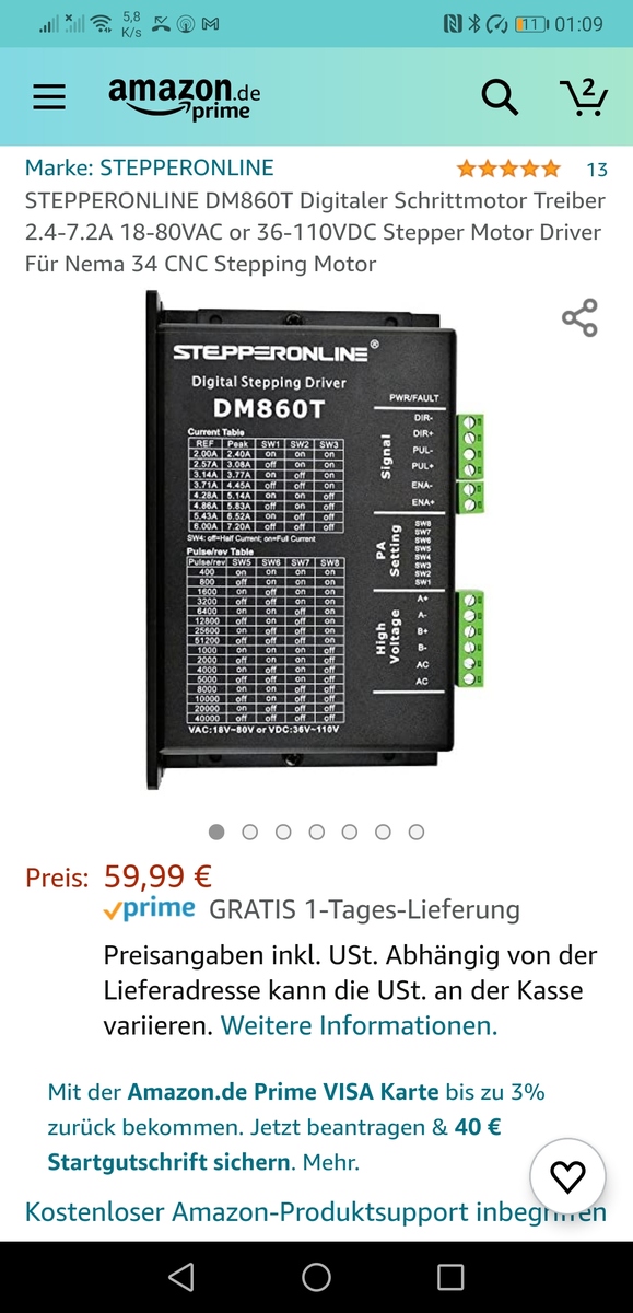

Hey Leute,
ich habe folgendes Problem und zwar ein schrittmotortreiber von einer
älteren Maschine ist kaputt gegangen. Dies wollte ich austauschen und
mann schaue keine Funktion das ankommende Signal zur Steuerung der
einzelnen Schritte mit einem Oszilloskop gemessen und siehe da das ein
PFM signal von 3,8 v anliegt da ich jedoch ein PWM signal für
Schrittmotortreiber benötige ist die Frage ob es möglich ein PFM Signal
in ein PWM Signal umzuwandeln.
PS Die hersteller vertreiben das Modell des alten Schrittmotortreibers
nicht mehr.
Vielen Dank für jede konstruktive Antwort im voraus.
Viele Grüße Florian
OP #6569485
Die Signale zur Freigabe und richtung bekomme ich ja. Nur die Schritte
sind als pfm signal hatte ich auch nicht gedacht ist aber leider so.
Deswegen die Frage ob das Signal umwandeln kann.

#6569487
Nochmal ganz konkret: Woran machst Du fest, daß die Schrittanzahl über
PFM übermittelt wird? Das macht überhaupt keinen Sinn.
Was gibt er aus wenn die Achse steht?
Was gibt er aus wenn sich die Achse, sagen wir mal, um 10 Schritte
bewegen soll?
Zeig mal die Oszi Screenshots dazu.

#6569499
Vermutlich enthält die Dauer der Impulse keinerlei Information. Ich gehe
davon aus daß es, wie bei einer normaler Schrittmotorsteuerung üblich
ist, einfach die Anzahl der Impulse ist, die entscheidend ist.
Daher meine Frage was er tut, wenn Du nur eine kurze Strecke (10
Schritte, so daß Du den ganzen Vorgang auf dem Oszi siehst) fährst. Mach
das mal mit den 3 verschiedenen Geschwindigkeiten, dann siehst Du es.
Ich behaupte mal: Du brauchst da gar nichts umzusetzen.
Das einzige was zu klären wäre, ist die Polarität des Steuerleitungen
und der Pegel, der mit 3.8V ja sehr knapp an den erforderlichen 5V der
Steuerung liegt. Wenn Du Pech hast, muß Du eine Pegelumsetzung
vornehmen.
