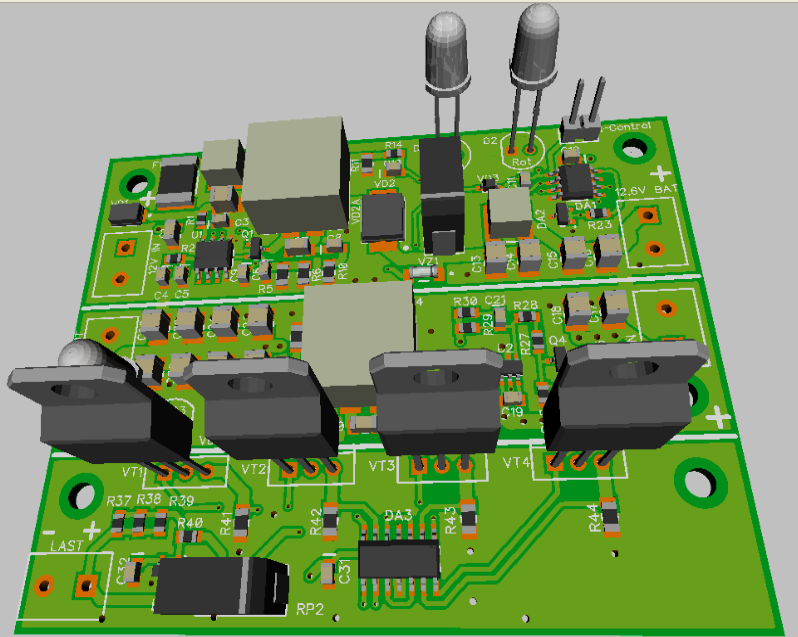

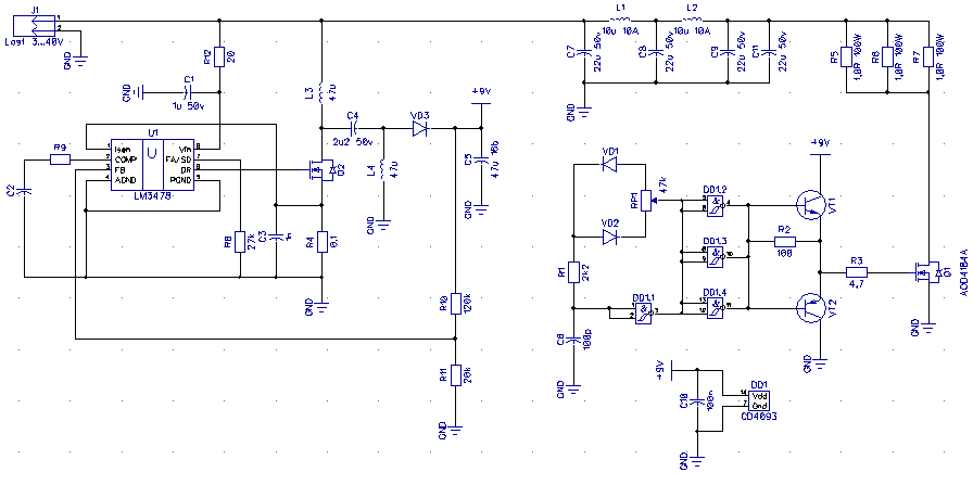

Guten Tag!
Ich möchte eine aktive Last machen, um Speiseteile zu testen.
Arbeitsbereich 5...30 Volt 0,25...8 Amper. Bisher habe ich solche
Schaltungen noch nie gemacht. Ich habe die Schaltung entworfen. Als
Kühlkörper möchte ich Alu-Winkel verwenden. Ich möchte euch bitten, zu
kucken: ob das so alles funktionieren kann? Oder habe ich etwas verpaßt?
Vielen Dank im voraus!
von Jens Weiß (Gast)
ja, das kann so funktionieren.
Wichtig ist, dass die Transistoren im SOA betrieben werden. Die solltest
du gut überdimmensionieren.
Und der zweite Punkt, auf den du achten musst, ist der OP, der über den
Shunt den Strom misst.
Wenn du da günstige OPs wie den LM324 einsetzt, dann achte auf den
Offset.
Wenn die Spannung am OP Eingang zu klein wird, damit man die
Verlustleistung am Shunt klein hält, dann teilt sich der Strom nicht
gleichmäßig über alle Zweige auf. Wenn du da ein Problem hast, dann
gehen die Zweige der Reihe nach hoch.
Also verwende einen guten OP mit niedrigem Eingangsoffset und am Besten
Rail to Rail.
Und verwende einen Shunt, der dir eine gute Spannung liefert. Also nicht
1mOhm. Eher 100mOhm verwenden.
Dann kann das funktionieren.
Grüße, Jens
von Maxim B. (max182)
TIP120 hat 5A und 65W. Ich denke, wenn ich nicht gerade bei 30 Volt alle
8 Amper raushole, sollten die Möglichkeiten von 4 Transistoren reichen.
Ich denke, mit Alu-Winkel kann ich vielleicht für 60 W Kühlung rechnen,
kaum mehr...
LM324A hat im schlimmsten Fall 3 mV Offset. Mit Emitterwiderstand 0,1
Ohm (wie auf dem Bild) entspricht das 30 mA Differenz. Solange W nicht
überschritten wird, ist gleichmäßige Verteilung von Strom (wie ich
denke) nicht von Bedeutung.
LM324A ist kein "Rail to Rail", kann aber nah zu GND arbeiten, ich
denke, das genügt... Der kann Vcc-1,5V ausgeben, Darlington hat BE so
ca. bis 1,4 Volt, dazu noch 8x0,1 Ohm = 0,8 Vmax auf dem E-Widerstand.
So scheint ab 3,7 V ausreichen, und Arbeitsbereich beginnt nicht vor 4
Volt (5V-20%)...
Kondensatoren bei Vop und bei OV auch vorgesehen... So scheint, ich habe
nichts vergessen?
Kann diese Schaltung zu Oszillieren neigen, wenn Spannungsquelle in
Strombegrenzung kommt?

Ich bestelle jetzt eine Platine, und es bleibt noch genug Platz bis
100x100, ich möchte deshalb Platine für Last gratis machen :) Ich kann
sie dann mit Bandsäge abtrennen.
Wenn ich ein Schwergerät mache, mit Gebläse, dann sollte dazu wohl auch
Anzeige für Strom, Spannung und Leistung kommen. Auch mehr Transistoren,
um Wärmequelle weniger punktartig zu machen. Aber irgendwann später
vielleicht...
von Manfred (Gast)
Maxim B. schrieb:
> Amper.
Die elektrische Maßeinheit heißt Ampere, mit E am Ende.
Es wäre nett, eine Schaltung so darzustellen, dass im Plan die Bauteile
lesbar beschriftet sind.
Ja, vielleicht sogar schon bei sauberer Speisung.
Ich halte es für extrem ungeschickt, die Schaltung aus dem Prüfling zu
speisen. Soll die bei 4 Volt noch funktionieren? Spendiere dem OP ein
Steckernetzteil, das macht die Regelung unabhängig von der Spannung des
Prüflings.
Was siehst du dort nicht? Ich glaube, nur die Körpergröße von C und R
steht hier nicht. Strom-R sind 1206, alles Andere 0805. TS432 in SOT-23,
LM324 in SO-14. Wo C auch mit niedrigster Spannung passen, schreibe ich
nur Kapazität.
> speisen.
Gerade das möchte ich.
> Prüflings.
Das wäre nicht so interessant. Keine Kunst mehr. Das kann jeder machen.
Nein, ich möchte nur 2 Leitungen, wie bei dem gewöhnlichen Widerstand.

Die kostet nichts. Ich habe etwas Anderes bestellt, und es blieb noch
Platz bis 100x100 frei. Hätte ich diesen Abschnitt auf der Platine nicht
gemacht, würde Preis gleich bleiben. Alles zusammen kostet weniger als
10 € für 5 Stück. Wie nur 8 Liter Diesel. :)
Hier ist 3D-Modell von dieser Platine.
Oder meinst du etwa, mit veränderbaren Tastverhältnis vorhandene
Lastwiderstand an Last zu koppeln und dadurch wirksame Widerstand
ändern? Etwa wie auf dem Bild?
Aber Aufwand... So kompliziert, nur weil Widerstand höhere Erhitzung
ertragen kann als Transistor? Dazu wird hier nicht der Strom eingestellt
sondern Lastwiderstand, das ist weniger bequem...

> Udo S. schrieb:
>> Ausserdem fehlt der Basisvorwiderstand und vor allem die Kompensation
> Mit geeigneter Kombination OPV/Transistor bracht man das nicht.
Ja man braucht es nicht unbedingt, aber es kann den OP vor zuviel
Ausgangsstrom bewahren. Je nach Op ist das unnötig.
Elliot schrieb:
> Hier dürfte viel mehr die Zuleitungsinduktivität von der zu belastenden
> Quelle und die Versorgung des OPV aus dieser ein Problem sein. Ich weiß
> nicht in wie weit die OPV-Modelle das Verhalten gut abbilden, jedenfalls
> ist es in der Simulation kein Problem die Schaltung schwingen zu lassen.
Die Hauptursache dürfte die fehlende Kompensation durch einen R und
einen C in der Gegenkopplung sein.
Wobei MaWin da bei parallel geschalteten Stromquellen wie hier was
interessantes dazu geschrieben hat, ich weiss nicht ob es in der DSE FAQ
war.
von Elliot (Gast)
Udo S. schrieb:
> je kleiner der Emitterwiderstand, desto weniger Spannungsänderung
> benötigt der Darlingtontransistor an der Basis damit der Kollektorstrom
> ansteigt. Das Gegenteil sollte also der Fall sein.
Für die Stromänderung im Transistor ist nicht die Spannungsänderung an
der Basis maßgebend, sondern die an der Basis-Emitter-Strecke (dUbe),
und die ist für gleiche Kollektorstromänderungen (dIc) unabhängig vom
Emitterwiderstand gleich.
Mit Diffusionswiderstand ist der differentielle Innenwiderstand dUbe/dIc
des Transistors gemeint (also der Kehrwert der Steilheit). Der ist nur
vom Kollektorstrom abhängig.
Bei konstanter Versorgungsspannung ist die Schaltung stabil. Wenn aber
eine Zuleitungsinduktivität vorliegt, wird die Versorgung moduliert. Je
nach Betriebsspannungsunterdrückung verträgt der OPV das oder eben
nicht.
Udo S. schrieb:
> Aber
> das Bild ist so klein dass ich die Bauteilbezeichnung teilweise nur
> raten kann.
Ich habe das von Bildschirm gemacht. Bei mir sieht das gut aus auch in
Forum. Ich kann natürlich auch über Export machen. Ich dachte nur, daß
kleinere Bilder für Forum besser sind, um Server nicht zu überlasten.
Was Auswahl von LM324 betrifft, oder besser gesagt, LM224 - ich habe 100
St. parat. Etwas, was ich verwende, wenn ich "einen OV" brauche. :) Ich
kann natürlich auch etwas Anderes verwenden. LM10 ist inteessant...
Udo S. schrieb:
> Ausserdem fehlt der Basisvorwiderstand ...
Ohne den Basisvorwiderstand zerlegt es Dir schnell mal den OP bei
Spannungen von über 20V. Einige OP machen etwas Probleme, wenn die
Eingangsspannungen nur wenige Millivolt über der negativen
Versorgungsspannung liegen.
Gegen das Schwingen wäre der Vorwiderstand auf einen Tiefpass zu
erweitern eine mögliche Lösung. Die Schaltung muss ja nicht dem Sollwert
um viele Zehnerpotenzen folgen können, als der TO mit dem
Schraubenzieher in der Lage wäre das Poti zu verstellen.
