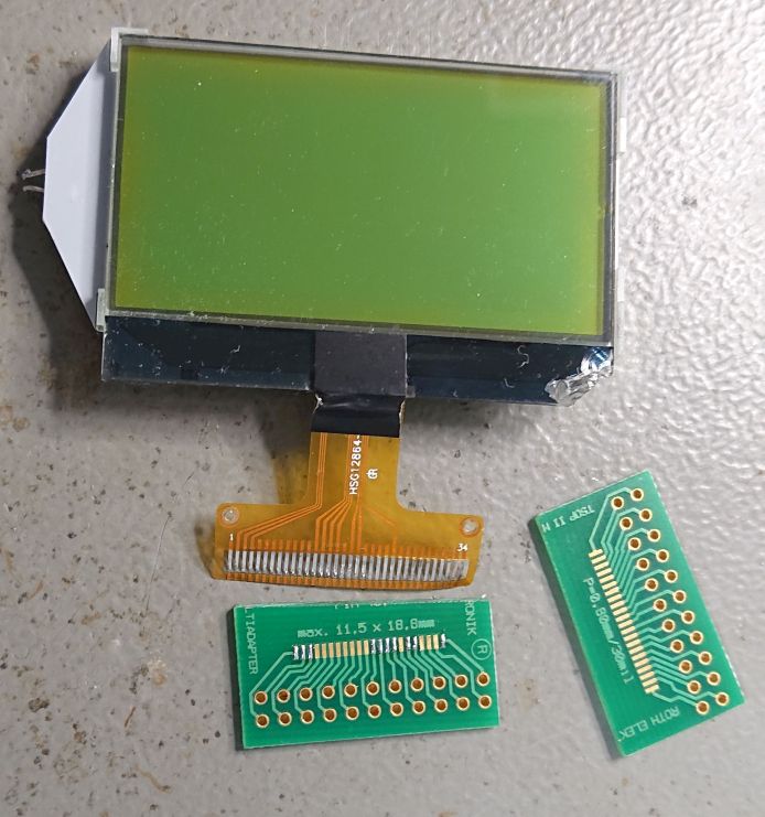

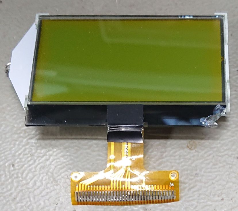

#6572313
Michael schrieb:
> Genau das gleiche könnte ich dir zusenden.
Damit könnte ich auch dienen. Habe auch noch solch ein Display LX-12864B
aus einem defekten LCR-T4 herumliegen.
Bei dem Tester war der Controller defekt. Und bei dem Preis lohnt sich
Reparatur kaum noch.
Das Display war noch intakt als ich es abgelötet habe. Inzwischen hat es
dasselbe Problem wie deins. Eine Ecke ist abgeplatzt. Zum Testen müsste
ich es provisorisch kontaktieren. Aber falls es noch funktioniert, ob es
einen Versand dann auch noch übersteht?

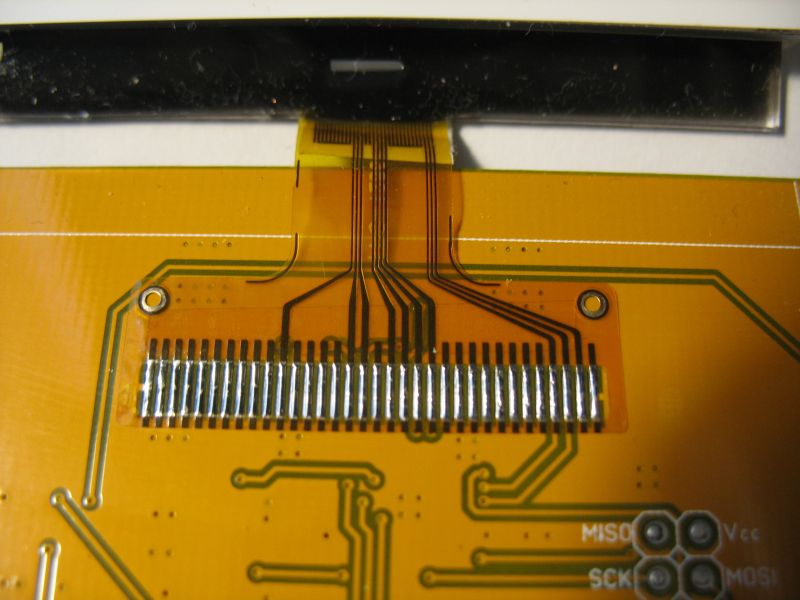

#6572639
Markus schrieb:
> Was mich aber noch interessieren würde: Wie hast du das ausgelötet ohne
> das Flex-Kabel zu beschädigen?
> Ich hätte es mit einem normalen Lötkolben und ganz viel Zinn versucht.
Ist schon ne Weile her. Ich meine ich hab das auch mit dem Lötkolben
gemacht.
Auf einer Seite das Flex mit einer Pinzette leicht hochziehen und dann
von dieser Seite aus mit dem Lötkolben in einem Rutsch die komplette
Reihe entlang. Dann kannst du das wie bei einem Reißverschluss abheben.
Oder falls vorhanden mit einer Heißluft-Lötstation das Lot aller Pins
durch schnelles hin- und herfönen gleichzeitig kurz flüssig machen und
dabei leichten Zug auf das Flex ausüben.

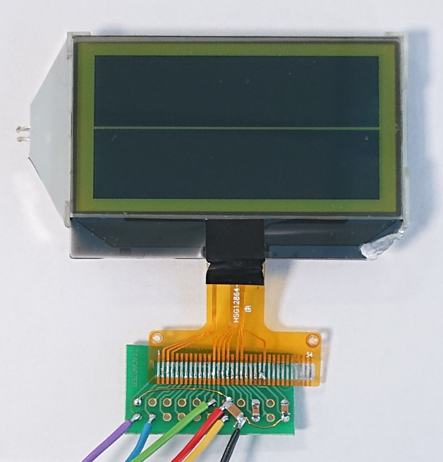

#6574721
Markus schrieb:
> Will dir bei den schlechten Aussichten nicht zumuten, das zu prüfen.
Das Display prüfen ist kein großer Aufwand. Dazu habe ich es an einen
SMD-Adapter gelötet damit es steckbrettauglich wird.
Und wie du befürchtet hast, hat es zumindest eine der Leiterbahnen
erwischt.
In der Mitte fehlt eine komplette Zeile.

#6575226
Markus schrieb:
> Ich wüsste nicht, wie
> man alle Pixel ansteuern kann. Da war bestimmt ein Controller nötig,
> oder?
Der Controller ist ein ATMega48A mit dem ich SPI Port-Expander MCP23S17
auf einem Steckbrett getestet habe. Das Display braucht dann nur drei
Kondensatoren, 3,3V Versorgung CS SI SCK und A0.
Dann wird die Init-Sequenz aus dem Datenblatt gesendet und anschließend
werden mit dem Kommando 0xA5 (set all pixel ON) alle Pixel aktiviert.

#6575458
uhm schrieb:
> 1h?
Eher 0,5h
den Flexanschluss auf den Adapter löten, die Kondensatoren und Drähte
dran,
dann die Drähte aufs Steckbrett auf dem der Controller und
Programmierstecker schon vorhanden waren. Den SPI Code eines anderen
Projekts verwendet und die Init Sequenz aus dem Datenblatt eingefügt.
Hat mich interessiert ob das Teil noch geht. Die abgeplatzte Ecke
berührt gerade so die schräg verlaufenden Leiterbahnen im Inneren.
