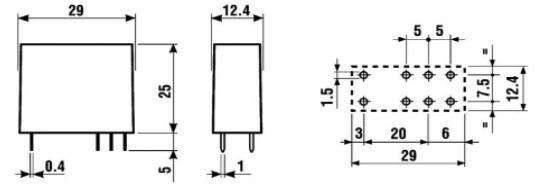

Hallo Freunde,
ich habe Probleme den Bohrdurchmesser des Relais FINDER 40.61.9 zu
ermitteln. Leider habe ich kein Relais, sonst hätte ich das selbst
ausgemessen.
Auch das Datenblatt verwirrt mehr, als das es hilft.
Ich habe den relevanten Ausschnitt mal angefügt.
Ich lese das so, dass der PIN rechteckig mit den Abmessungen 0,4mm und
1mm ist. Also müsste doch eine Bohrung mit max. 1,1mm ausreichend sein.
Wenn man weiter nach rechts schaut, steht da 1,5mm? Soll das der
Bohrdurchmesser sein?
Und wenn ja, warum so groß, wenn doch der Pin max 1mm breit ist?
Danke.
Richard
von michael_ (Gast)
Erstmal solltest du über die Diagonale deines rechteckigen PIN
messen/berechnen.
Und es muß auch noch etwas Luft sein, um die Toleranz der PIN
untereinander auszugleichen.

a²+b²=c²
von Mathearsch (Gast)
Ich will nicht vorkauen, aber: Diagonale ziehen von 2 gegenüberliegenden
Ecken des Pins. Dann könnte es sein, daß Du meinen post verstehst.
von MaWin (Gast)
Ja
 > Wenn man
> weiter nach rechts schaut, steht da 1,5mm? Soll das der Bohrdurchmesser
> sein?
Man kriegt dann leichter alle 8 Anschlussfahnen rein.
von Richard (Gast)
Mathearsch schrieb:
> a²+b²=c²
= 1,08 -> 1,1mm

Und Du bist Dir sicher, das Du Dein Bohrloch auf vier Zehntel
Millimeter genau bohren kannst?
von Gerald K. (geku)
Der größte Abstand der Pins beträgt 25mm.  Bei einem Layout im 2,54mm RM
liegen die Pins um 0,4mm enger. Bei einer Bohrung von 1,5mm passt das
Relais auch ins 2,54mm RM (1,5mm - 0,4mm = 1,1mm).

Noch ein Vorteil: Je größer die Bohrung, umso leichter kann man das Zinn
absaugen. Idealerweise berührt überhaupt nur ein Pin die
Durchkontaktierung, weil man ja alle Pins auf einmal rausziehen muss.
Wenn man das mit allen Toleranzen zusammenzählt, sind 1.5mm immer noch
knapp.

Du hast 1,08mm ausgerechnet, also bleiben an den engsten Stellen 0,21mm
Ecke zur Bohrung, wenn der Pin mittig sitzt.
Der Leiterplattenfertiger hat eine Bohrungstoleranz nach unten, die Du
nicht kennst, sagen wir mal, bei 1,35mm wechselt er den Bohrer. Dann
bleiben noch 0,13mm. Für eine industrielle Wellenlötung will man
0,1..0,2mm Luft haben, damit das Lot zuverlässig durchsteigt - also
passt 1,5mm sauber hin.

Das glaube ich Dir nicht und ist auch nicht Ziel der Übung. Der Pin
sitzt quer zum Abstand, in dieser Achse sind die 0,4mm nicht voll
ausnutzbar, weil das flache Beinchen schon vorher anstößt.

Du solltest vielleich begreifen, dass es keinen Spaß macht, 8 Pins
halbwegs gleichzeitig in Löcher zu dressieren, die gerade mal 0.2mm Luft
bieten.
Mir scheint, du hast noch nie mehrpolige THT Bauteile in einer
Leiterplatte bestückt.

Nachdem die Pins rechteckig sind  können die 1,5 mm Bohrungen nur der
footprint sein
Toleranzbetrachtungen hat der Hersteller schon berücksichtigt.

eventuell sind die 1,5mm auch nur die Durchmesser der leichten
Vertiefungen auf der "Bodenplatte" des Relais dort wo die Pins -also die
Lötanschlüsse- sich befinden.
Die "Bodenplatte" ist bei vielen Relais halt um die Pins herum ganz
leicht vertieft.
Über den Sinn und das warum kann man sicherlich streiten -es ist aber
oft so.
Zeichnungen verraten nicht alles, gerade bei mechanisch größeren und in
keiner Weise normierten Abmaßen schadet es nicht sich mal die realen
Bauteile -auch Stellvertreter oder generell die Sorte von Bauteil-
anzuschauen und in die Hand zu nehmen.
>> footprint sein

Wenn du die Platine selbst fertigst und bohrst, warum fragst du dann?
Du nimmst deinen Super-Bohrersatz mit 0,05mm Abstufung und bohrst
solange auf, bis es passt.
Was sagt denn dein Layout-Programm? Dort ist doch alles fix und fertig.
In EAGLE ist der Drill mit 1,32mm angegeben.

Die Frage nach dem Bohrerdurchmesser lässt sich aus deiner Zeichnung
beantworten: 1,5 mm. Das war gestern so, das ist heute so.
Zur Sicherheit würde ich aber noch morgen abwarten. ;-)
