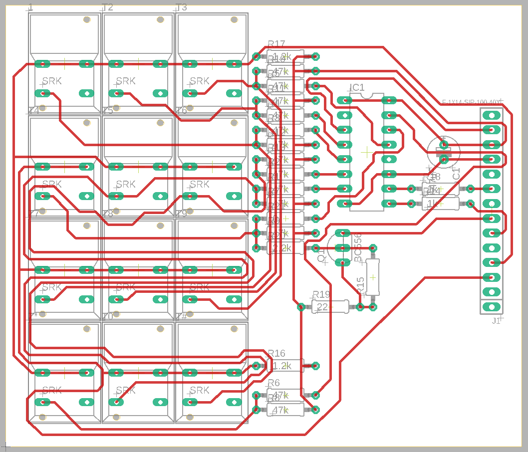

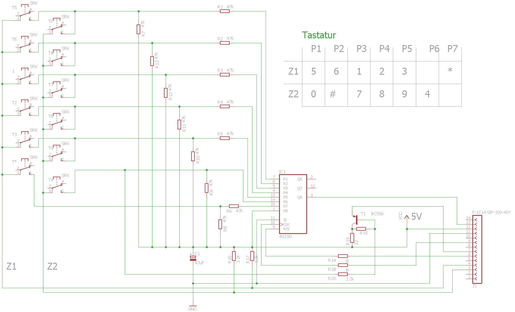

Hallo zusammen.
Wäre hier jemand so freundlich mir zu diesem Schaltplan ein Layout zu
erstellen.
Bitte für eine einseitige Platine.
vielen Dank
> erstellen.
Soll ich dir vorher, während du wartest, noch einen Kuchen backen?
Bei dem IC sehe ich keinen Abblockkondensator.
Welche Tasten, Stecker usw. verwendet werden sollen darf sich der Helfer
wohl auch selbst ausdenken?( ;-(

Dazu musst du dem Layouter mehr Detail bekanntgeben.
Welches Package haben die Widerstände?
Was für Taster sind das, welches Package haben die? Welches Package hat
IC1 und T1?
Wie groß darf die Platine maximal werden? Wie klein dürfen die minimalen
Abstände werden? Wird das von Hand bestückt oder mit Paste oder Lötbad?

Ich fange mal bei den Taster an.
6x6x5 mm 4 pin  bez. BG-YM-91570
Widerstände 1/4 W
Bauteile alles THT kein SMD
 IC ist ein Schieberegister (wird gesockelt)
Platinengröße  nicht so relevant.(einseitig)
Stecker wird keiner benötigt.
Kabel ist fertig und wird an der Platine angelötet.
Die Tastermatrix würde ich noch hinbekommen aber dann hört es auf.
Die Fertigplatinen sind leider falsch untereinander gebrückt.
Wird alles von Hand geätzt und bestückt.

von Joachim B. (jar)
das kam als PNG aus deinem CAD Programm? echt jetzt?
und jeder der helfen KÖNNTE soll das neu selber eingeben?
von Martin K. (mkleber)
Joachim B. schrieb:
Habe den Plan so bekommen.

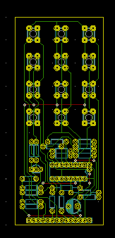

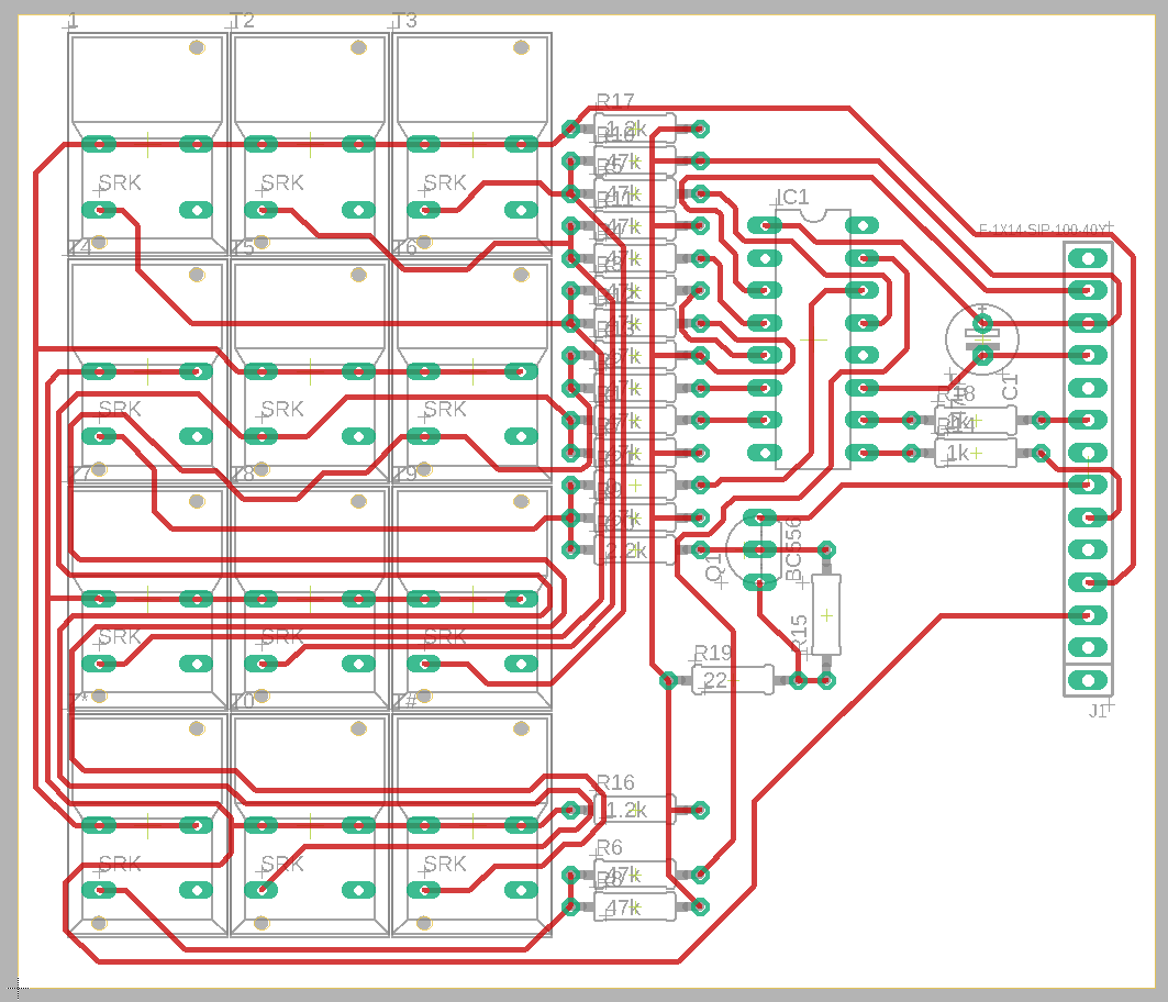

von Gustl B. (-gb-)
Sonar 79 schrieb im Beitrag #6571377:
> Ein DIL Sockel 16-polig könnte helfen! Egal, ob aus China, Uruguay oder
> Kwa-Zulu Natal.
Ich hatte mit gesockelten ICs bisher nichts am Hut, aber wenn es
wirklich nur diesen einen Sockel für ICs mit 16 Beinchen gibt, dann
nehme ich den gerne her.
> Könnte sein, was? Die Wahrscheinlichkeit dafür ist immens!
Jo, stimmt. Aber das ist eigentlich kein Footprint um ein Kabel
festzulöten sondern für einen Stecker/Buchse. Daher habe ich gefragt.
Klar kann man da ein Kabel ranlöten wenn man will.
> Tja, welche Footprints wird ein Transistor BC556 haben?
Den gibt es in für verschiedene Footprints. Daher die Frage. Könnte ja
sein, dass der Threadersteller die Bauteiel schon bestellt hat, dann
sollten die auch passen. Und nein, Beinchen zurechtbiegen ist sehr
schlechte Praxis.
> ...und so ein 4,7µF
> Kondensator, der an 5 V hängt -den könnte man ja für 16 Volt auslegen
> und das wird dann eventuell KEIN Becherkondensator mit
> Zentralbefestigung sein, den man extra mechanisch abfangen muss...
Ja, könnte man. Aber hier ist die Aufgabe ein Layout zu machen und
nicht die Bauteile auszusuchen, das ist Aufgabe vom Threadersteller.
> Ist das jetzt Realsatire oder einfach nur Wahnsinn?
> Ich konnte jetzt nicht anderes! Der Eine reisst die Fresse auf und kann
> nichts, der Nächste scheitert an vollkommen klar vorliegenden Dingen!
Na wo ist denn dein Layoutvorschlag? Sehe ich nicht ...
Edit:
Um das auf 2 Lagen zu entflechten brauchte ich einen zusätzlichen 0 Ohm
Widerstand.
Edit:
toidi schrieb:
> Soll das ic noch Versorgungsspannung bekommen oder erhält das die
> Energie aus deinen Beschimpfungen?
Vielen Dank, habe noch eines hochgeladen.
