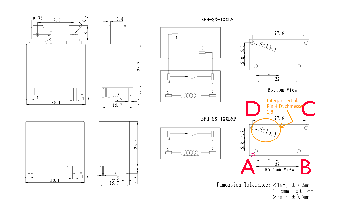

ich will für das Relais afe-bph-ss-105lm einen Kicad footprint
erstellen. Als Bohrlochdurchesser habe ich 1.8mm genommen. Ich war mir
erst nicht sicher, ob das der Pin des Relais ist oder der empfohlene
Bohrlochdurchmesser, aber ich denke das müsste passen.
Mir erschließt sich allerdings nicht die Pinzuordnung 1-4. Wo liegt da
die Spule?

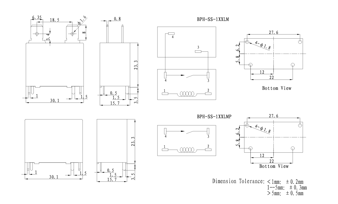

Persönliche Seite #6570217
Hallo Helga.
Die Pinne sind rechteckig 1mm x 0,5mm. Für <1mm ist eine Toleranz
+-0,2mm angegeben und für 1-5mm eine Toleranz von 0,3mm.
Der nötige Durchmesser für eine Bohrung alleine würde sich aus Wurzel
aus Länge zum Quadrat plus Breite zum Qadrat ergeben. Klassischer
Pythagoras.
Also Länge mit Toleranz 1,3mm und Breite mit Toleranz 0,7mm, und der
Durchmesser käme dann zu 1,476 gerundet 1,5mm Durchmesser. Da noch
einmal 0,2 mm Spiel dazu, dann bist Du bei 1,7mm
Es haben allerdings die Abstände der Löcher zueinander auch noch einmal
0,5mm Toleranz (weil diese über 5mm Abstand haben). Allerdings kann sich
das auf die beiden Bohrungen verteilen, also brauchst Du nur 0,5mm pro
Loch. Die 0,2mm Spiel kannst Du auch noch abrechnen, also bist Du bei
insgesammt 0,3mm.
Insgesammt für das Loch nach dieser Rechnung sollten dann 2mm
Lochdurchmesser passen. Erfahrungsgemäß ginge das mit 1,8mm aber auch
noch, Du brauchst dann aber mehr Kraft und Fummelei beim Einsetzten, und
das Auslöten würde auch schwieriger. Wenn Du sehr weit auf der sicheren
Seite sein möchtest, nehme 2,2mm.
> die Spule?
Die Spule ist die "Locke" zwischen 1 und 2.

Gast #6570260
Hallo, vielen Dank für die Rechnung!
Ist die Spule an den Pins A und B, die ich rot markiert habe? Die
Zuordnung ist mir nicht klar. Bin mir nicht sicher, ob das so gemeint
ist, dass das linke Bild identisch ist mit den Positionen rechts
Persönliche Seite #6570299
Hallo Helga.
Davon gehe ich aus.
> Die
An dem, was Du mit "D" gekennzeichnet hast, steht
"4-Durchmesserzeichen1,8"
Das interpretiere ich als "Pin 4, Durchmesser 1,8mm"

Gast #6570316
Helga schrieb:
> Als Bohrlochdurchesser habe ich 1.8mm genommen. Ich war mir erst nicht
Die 1,8 mm sind der empfohlen Durchmesser. Wie immer im footprint
angegeben.
Die 4 bedeutet 4 *, da 4 Bohrungen.
Üblicherweise wird Pin 1 markiert.

Gast #6570452
Wenn man genau schaut sind die quer stehenden quadratischen Pins näher
an einander als die aufrecht stehenden Pins. (Links zu sehen)
http://www.aferelay.com.hk/pdf/BPH.pdf
Die quer stehenden Pins sind die Spule und enger zusammen.
Die aufrecht stehenden Pins sind somit der Steuerstromkreis.
(Mittig zu sehen)
Aber ich würde das wahrscheinlich auch  vorab ausmessen.

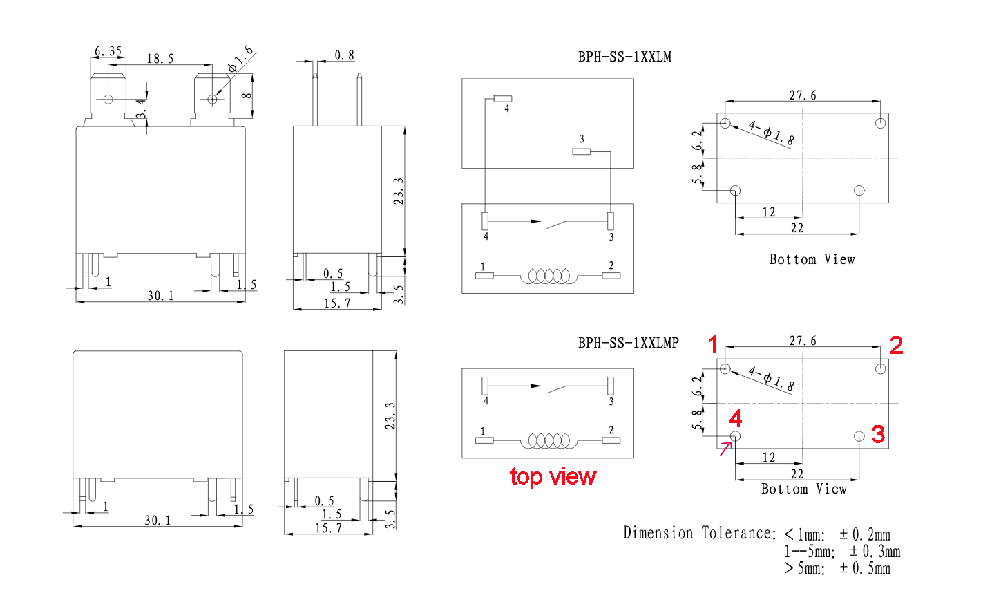

#6571002
Helga schrieb:
> Hallo,
> Die unteren Pins A.B sind laut Hersteller die Spule.
Naja, es ist schon arg grenzwertig, top- und bottom view nebeneinander
zu platzieren. OK, wenigstens steht recht bottom view dran. Das heißt
aber NICHT automatisch, daß linkt top view ist!
Diese bottom view Seuche ist sowieso Käse, vor allem heutzutage.
Praktisch ALLE CAD-System haben eine Darstellung der Bauteile und
Platinen von OBEN, also top view. Da muss man auch nix spiegeln und
umrechnen! Bottom View braucht man bestenfalls für eine Reparatur bzw.
in der Entwicklung, wenn man von unten messen will.
#6571016
Was soll A, B, C, D? Die sind im gesamten Dokument nicht genannt, also
muss man sie nicht erfinden. Man muss bestenfalls die Pinnummern des
Symbols den Pads zuordnen, weil die Deppen zu faul waren. Siehe Anhang.

Gast #6571303
Nick M. schrieb:
> Ha! Dafür geht immer die Y-Achse nach unten. DAS bringt mich um.
Für den Bildschirm (in Pixeln) unter Windows stimmt das zwar, aber nicht
für CAD-Systeme, das hat nichts miteinander zu tun. Jedenfalls solange
man nicht selbst Grafiksoftware schreibt.

Gast #6571304
Falk B. schrieb:
Ich würde meinen du liegst falsch mit der Nummerierung. Links sieht man
das die Quer liegenden Pins näher beisammen sind. Mittig sind die quer
liegenden Pins mit 1 und 2 bezeichnet. Ergo wären die näher beisammen
liegenden Pins 1 und 2 und nicht wie von dir eingefügt 3 und 4.
Gast #6571305
ich habe bewusst Buchstaben genommen, um keine Verwirrung zu stiften mit
den Zahlen auf der linken Seite. Das Bild mit den Buchstaben habe ich
dem Hersteller geschickt und die meinten, A und B wäre die Spule. Das
musste ich wissen
