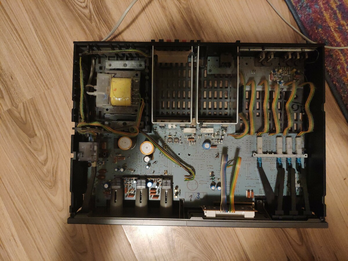

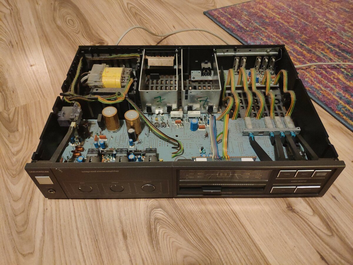

ich habe einen Verstärker den ich nach einigen Jahren Pause wieder in
Betrieb nehmen wollte, leider scheint irgendwas kaputt gegangen zu
seien. Es hat einmal kurz 'plop' in den Lautsprechern gemacht und die
Beleuchtung auf dem Bedienfeld hat kurz aufgeleuchtet, ansonsten kommt
kein Ton.

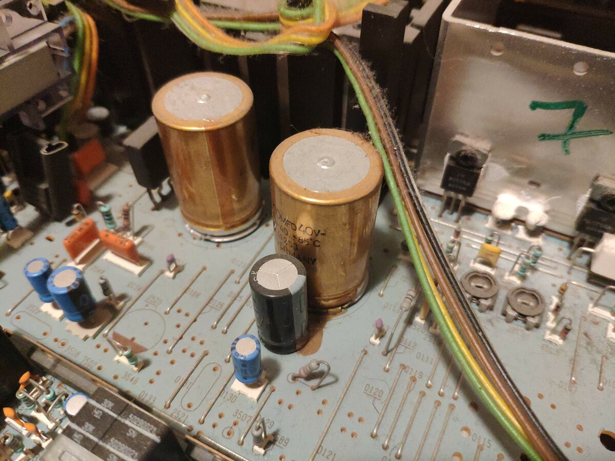

Woran könnte es liegen, optisch scheint bis auf eine braune Brühe unter
einem Kondensator alles OK zu seien. Meine laienhafte Vermutung wäre das
es an der Stromversorgung liegt? Sollte ich die drei großen
Kondensatoren mal tauschen?
Hat es Zweck den nochmal zu reparieren?
Danke & Gruß,
 Johannes
Diese braune Brühe wird wohl nur Kleber sein, um den einen C etwas zu
fixieren.
Ansonsten könnte es zwar sein, daß die Cs durch die längere Lagerung
ohne Strom etwas "de-formiert" sind, und erstmal eine Formierung hätten
brauchen können, und dadurch erstmal nicht ganz so spannungsfest sind,
und deswegen die Sicherung kam. Aber das ist nur eine der vielen
Möglihkeiten ...
Ansonsten klingt es so, also hättest Du noch nichtmal ein Multimeter, um
überhaupt etwas messen zu können. Damit wird das alles sowieso nur
Rätselraten.
> fixieren.
Warum dann nicht bei den Anderen?

#6570678
Wenn du nicht weisst, wo die Sicherung ist: Ganz sicher ist sie das 1.
bis 3. Bauteil im Leitungskreis der Primärseite deiner Stromzuführung.
Dies zu verfolgen und das Bauteil zu finden, ist deine erste
Herausforderung.
Hast du denn schon mal versucht, dir ein Servicemanual oder Schaltplan
von dem Gerät zu organisieren? Eine beliebte ANlaufstelle ist z.B.
elektrotanya.com
Im Radio-Museum hab ich auch ein entsprechenden Eintrag gefunden, und
vieleicht auch einen Link zu den Schaltplänen:
https://www.radiomuseum.org/r/quelle_universum_integrated_stereo_amplifier_v7455.html
Suche nicht nur ausschließlich nach exakt diesem Modell, sondern auch
nach zeitlich nahen Vorgängern oder Nachfolgern, die könnten in
Haupt-Baugruppen durchaus auch die selben Schaltungen verwenden.
Suche mit eher weniger Stichworten als mit nehr Stichworten. Suche
gegebenenfalls international.
"v7455 Schaltplan" könnte deutsche Treffer geben. "v7455 wiring" oder
"v7455 diagram" oder "v7455 schematic" könnte dir eine Mange
internationaler Treffer geben. "philips amplifier" könnte dir vielleicht
auch weiter helfen (ich weiß nicht wieviele Verstärker-Modelle die raus
gebracht haben)
(Firma: matzetronics) #6570723
Radiomuseum kann man vergessen - keine Unterlagen und nicht mal
technische Daten.
Johannes K. schrieb:
> Es handelt
> sich bei dem Verstärker anscheinend um einen umgelabelten 'Philips FA
> 141'
Und siehe da, Tanya hat diesen Schaltplan, den vom Universum nicht:
https://elektrotanya.com/philips_70fa141_sm.pdf/download.html
Ich fühle mich versucht, zu fragen: Warum möchtest du die Grotte
reparieren?

Moin, die Elkos sehen eigentlich OK aus (ja sagt nichts über die inneren
Werte), diese Paste ist Kleber für die Lötanlage. Wird gern bei
"schweren" Bauteilen gemacht. Meiner Erfahrung nach sind diese Elkos
eigentlich in Ordnung, auch das Schaltbild ist relativ simpel und
animiert fast zum Nachbauen ;)
Blöde Frage: Hast Du die Lautsprecher richtig angeschlossen? Ich hab das
SM gelesen und noch nie einen Verstärker gehabt, der eine solche
Anschlussbelegung am Lautsprecherausgang hat.
Andernfalls ja, das ist Billigware aus den 70ern/80ern und lohnt nicht
zum reparieren, (schreibt der Typ, der mit aller Kraft seinen Philips
Goya Farbfernseher von 1969 am Leben hält)... ich meine, wenn keine
besonderen Erinnerungen dran hängen, dann eher nicht.
