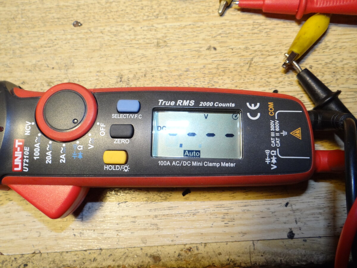

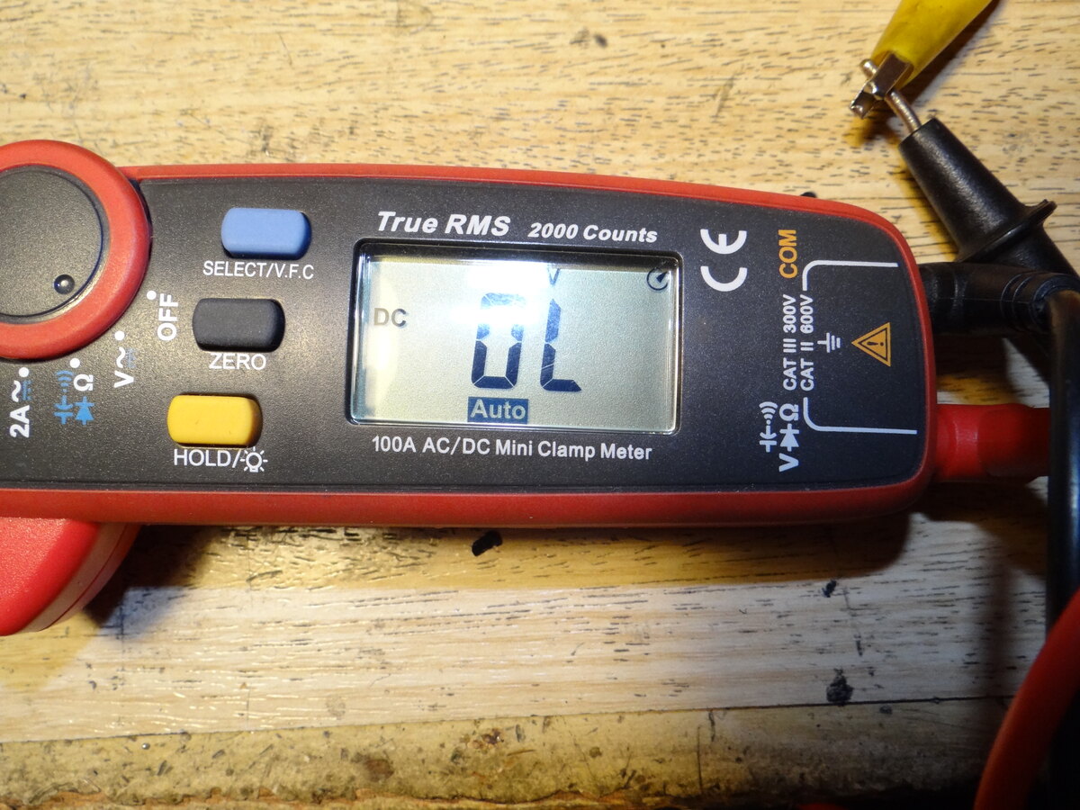

Hallo Zusammen, verstehe ich die Welt nicht mehr oder bin ich von den Chinesen reingelegt worden. Ich habe vor ca. 1 Jahr dieses Zangenampere/Volt/Ohmmeter gekauft. Nur zwei-dreimal mit gemessen, dann lange nicht benutzt. Jetzt ist es defekt (?) Das Ohmmeter misst nur im Durchgangsprüfmodus und zeigt dann 10-20% falsch an. Im Ohmbereich geht es gar nicht. Im Voltbereich zeigt es schon bei Anlegen von 1V OL (Overload) an und piept. Das andere Bild zeigt den Zustand bei 0,0V. Da piept es nicht. Das NCV reagiert richtig bei elektrischen Feldern. Der Kalibriermodus reagiert (Select + Hold drücken, dann Einschalten)und macht irgendwas. Eine Überlastung hat nach bestem Gewissen nie statt gefunden. Frage: Kennt jemand dieses Problem? Gibt es eine Resetmöglichkeit? (Batterien raus hilft nichts.) Ist es evtl. doch ein Hardwareproblem? Ist das geplante Obsoleszens und ich darf es entsorgen..?

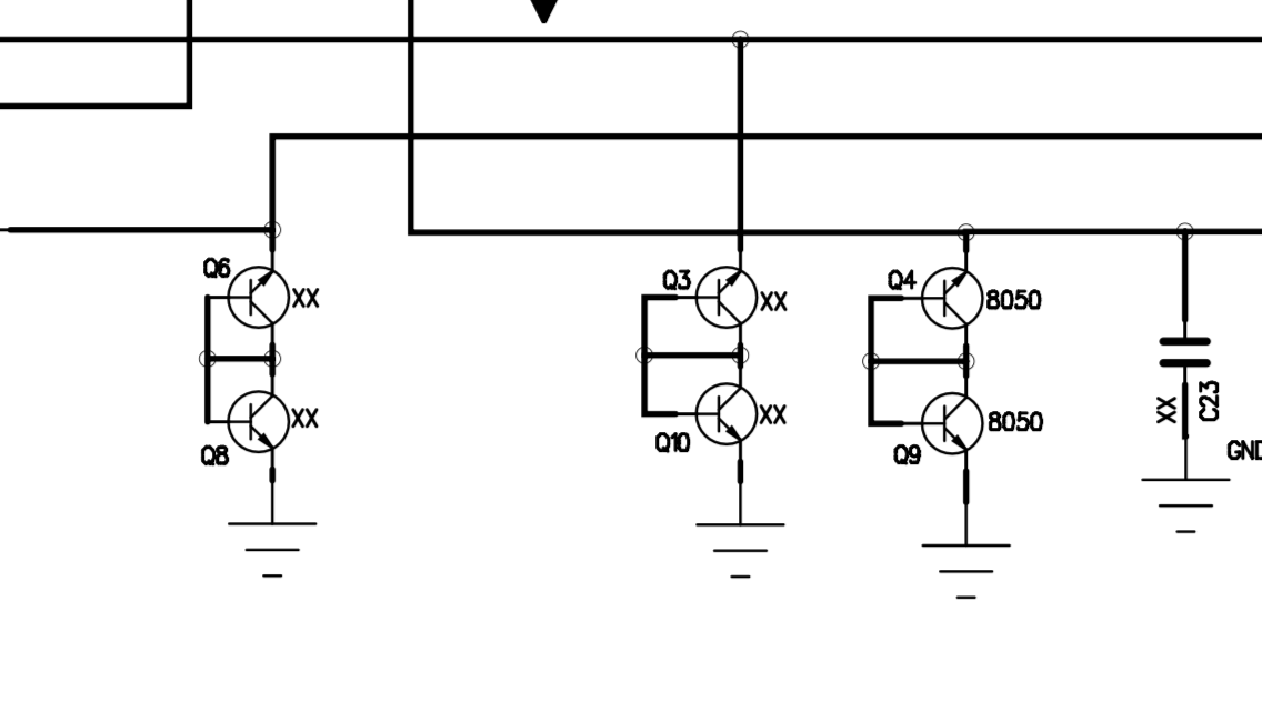

Gewährleistung habe ich nicht. Direkt in China gekauft. Ich habe noch komische Bauelemente gefunden. 2 Stück SOT23 SMD Transistorgehäuse, Aufdruck Y1. Das wären 11V Zenerdioden. Aber der 3te Anschluss des Gehäuses muss mit irgendwas verbunden sein, sonst geht es in der Schaltung nicht weiter. Die beiden Zenerdioden, wenn es welche wären, sind antiparallel geschaltet, hängen dann aber in der Luft. An der Anode-Kathode (Basis-Collector) messe ich 0 Ohm. Wenn die Teile raus sind, ist der Fehler unverändert. Irgendwie kann dass keine Zenerdiode sein. Ein NPN Transistor SS8050 wird auch unter Y1 aufgeführt...

Dietmar P. schrieb: > Ich habe noch komische Bauelemente gefunden. 2 Stück SOT23 SMD > Transistorgehäuse, Aufdruck Y1. Das wären 11V Zenerdioden. Aber der 3te > Anschluss des Gehäuses muss mit irgendwas verbunden sein, sonst geht es > in der Schaltung nicht weiter. Wahrscheinlicher ist, dass das antiseriell geschaltete Transistoren sind. Die BE-Strecke wirkt dann wie eine Zenerdiode mit ca. 6V. Beispiel ist aus einem UT61E

listo schrieb: > Wahrscheinlicher ist, dass das antiseriell geschaltete Transistoren > sind. Die BE-Strecke wirkt dann wie eine Zenerdiode mit ca. 6V. > Beispiel ist aus einem UT61E Dieses Beispiel ist vom UT210E;) Scheint also ein beliebtes Pattern bei den UniT Entwicklern zu sein.
Danke Stephan. Ich habe es gerade wieder zurück gelötet. Der "Kurzschluss" war durch das Layout gegeben und von Collektor zu Emitter war ausgebaut ein Zenereffekt um 7,2V zu messen, also Transistoren. Das Overlay zeigt auch Q als Bauteilbezeichnung, nicht D. Hast du ein Schaltbild...? (Die Batterien sind neu) Das war also nicht der Fehler.

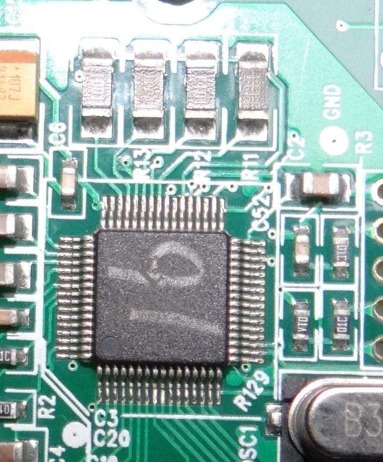

Gar nicht so einfach die Referenzspannung zu finden, weil das IC keine Markierung hat wo PIN 1 ist. Nach Datenblatt aus RU ist die Ref. über einen Kondensator angeschlossen (?) Das ein Fehler in der simplen Eingangsbeschaltung wäre, ist leider auch nicht der Fall. Ich würde mal raten, dass der EEProm flüchtig geworden ist und die Daten jetzt (vom Rumliegen) falsch sind.

Dietmar P. schrieb: > Gar nicht so einfach die Referenzspannung zu finden Schaltplan plus die bilder von eevblog - es ist doch eigentlich klar wo REFO sein muss? Hmm-mm

Das mache ich noch mit der Referenzspannung. Aber, wie geschrieben, man weiss nicht wie die Pins gezählt werden, weil keine Pin 1 Markierung da ist. Dann ist das Beinchen-Spacing ca. < 1mm. Schwierig da ohne Kurzschluss was zu messen. - Jetzt mache ich das Foto und erkenne plötzlich die MArkierung. Die Batteriekontakte sind alle neuwertig. Lag ja nur unbenutzt rum. Es sind 2 x AAA Zellen drin.Es ist nichts ausgelaufen.
Dietmar P. schrieb: > weil keine Pin 1 Markierung da > ist. Sogar zweifach. Auf dem Gehäuse und im Silkscreen. Hast Du denn jetzt mal die Batterien gewechselt? Dietmar P. schrieb: > Ich würde mal raten, dass der EEProm flüchtig geworden ist und die Daten > jetzt (vom Rumliegen) falsch sind. Was für ein EEprom? Welchen Nutzen hätte so ein Instrument von einem EEprom und warum sollte sowas nach 1J seinen Inhalt verlieren? Ich glaube das Problem sitzt vor dem Gerät und stochert planlos in dessen Eingeweiden herum.

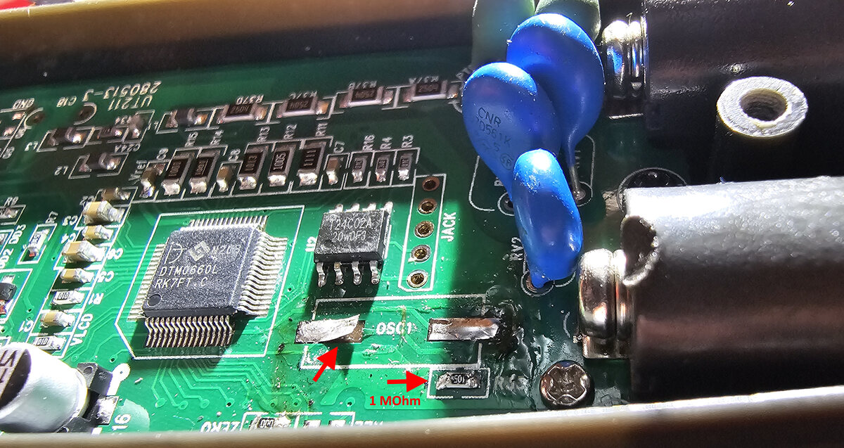

Mein UT211b wollte nicht mehr einschalten bzw. nur nach draufklopfen. Hatte zunächst die Kontakte vom Drehschalter in Verdacht aber die waren nicht das Problem. Also muss doch eine Fehlersuche in der Schaltung vorgenommen werden. Dabei war das hier verlinkte Schaltbild hilfreich. Zunächst habe ich zum Ankoppeln der Batterie zwei Stifte angelötet. Für einen Pol habe ich einen Messpad ausgewählt (runde, glänzende Leiterbahn). Das Lötzinn wollte darauf nicht so recht haften. Musste da etwas länger "braten" mit der Folge, dass das Pad sich von der Leiterplatte gelöst hat. Etwas zu bald meine ich. Die Leiterbahnen haften nicht besonders gut auf der Trägerplatine.
Habe dann einen anderen Punkt ausgesucht, mit Krokodilklemmen die Batterie angeschlossen und mich durch Klopfen und ein schalten vorgetastet. Der Quarz hat relativ empfindlich reagiert. Wenn das Gerät nicht schaltet, schwingt der nicht. Dem Quarz ist ein 1 MOhm wiederstand parallelgeschaltet. Habe den gemessen, der war Ok. Habe dann an den Quarzkontakten gemessen und da waren es aber 25 MOhm. Oha, da gab es ein Problem. Eine Seite vom Quarz Anschluss hatte keine Verbindung zum Widertand. Habe den Quarz angelötet und mir die darunter verlaufende Leiterbahn angesehen. Die war kaum sichtbar aber von der dünnen Weiterführung zum Widerstand getrennt. Damit man das besser sieht, habe ich das Pad im Bild etwas angehoben. Der Quarz wurde von Hand gelötet, was man am Flussmittel und Lötspuren erkennen konnte. Vermutlich gab es die gleichen Probleme die ich auch (siehe oben) hatte und der Lötpad ist abgerissen.
Habe den wieder mit der Leiterban mit einem dünnen Draht durchverbunden, den Quarz wieder eingelötet und siehe da, das Gerät schaltet wieder zuverlässig ein und zeigt auch keine seltsamsten Dinge im Display beim Umschalten der Messbereiche an wie nur Punkte.
Vermutlich werden viele dieses Problem bekommen. Möge es dem einen oder anderen Helfen, dieses ansonsten gute und recht genaue Gerät wieder seinem Zweck zuzuführen. Der Kapazitätsmesser ist übrigens auch sehr genau.
