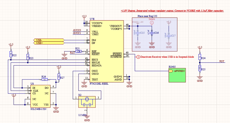

Fragt sich nur, was mit meinem FT4232 los ist. Macht mir Pin 60
vielleicht probleme?

Gast #6576113
Volker B. schrieb:
> Das solltest Du denjenigen fragen, der "Deinen" Schaltplan gezeichnet
> hat.
Danke, Volker, das frage ich mich auch.
Man kann ja nicht von irgendwelchen Schaltplänen ausgehen, die sonstwo
herkommen (im Zweifel auch nicht der eigene), sondern orientiert sich an
Herstellerunterlagen (Datenblatt/Referenzkit). Daher nochmal anhängendes
Bild.

Sorry, aber ich kann dem angehängten Schaltplan nicht entnehmen, dass
der Quarz Lastkondensatoren enthält. Ich kann nur sehen, dass zwei der 4
Pads des Quarzgehäuses auf Gnd-Potential liegen, genau so, wie es bei
vielen Quarzen im SMD-Gehäuse üblich ist.
Sorry, aber ich verstehe Deine Probleme nicht, aber das liegt dann wohl
an mir. Erstaunlich nur, dass meine Schaltungen funktionieren...
Grüßle
Volker
P.S.: Hier das Datenblatt eines willkürlich herausgegriffenen Quarzes:
https://www.mouser.de/datasheet/2/3/ABM8W-1775189.pdf
Und, oh Wunder, der Hersteller empfiehlt die Pads 2 und 4 auf Masse zu
legen.

Ich danke euch für die Aufklärung und die Recherche zu der ich scheinbar
unfähig war. Werde es bald austauschen.
Aber ich muss on Top auch einem vorherigem Beitrag Recht geben, wo es
hieß, dass der FE1.1 eigentlich recht robust ist:
Nachdem ich nämlich die Pufferkondensatoren an intern_1.8V und
intern_3.3V ordentlich ergänzt habe, läuft er auch mit meinem ungenauen
(5%) Resonator mit integrierten (überflüssigen) 10pF.
[Möchte keinem den Tipp geben so einen Quatsch nachzumachen! --> Es sei
nur erwähnt dass der FE1.1 selbst so etwas mit sich machen lässt]
Vielen vielen Dank an euch!

Völliger Schwachsinn. Spätestens beim Dateitransfer von einem USB-Stick
bricht die Kommunikation zusammen. Brav die nachgeorderten Quarze
eingelötet (ohne Capazitäten) und alles rennt.
Danke!
