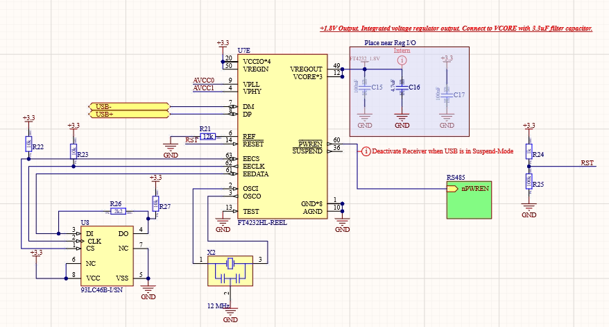

Moin,
ich habe den
https://www.mouser.de/datasheet/2/163/DS_FT4232H-1621254.pdf
hinter einem F1.1 verlötet, doch leider bekomme ich das Gerät nicht zum
laufen.
3.3V ist stabil
1.8V auch
GNDs sind alle dran und Kurzschlüsse auch durchgemessen
(Unter der Lupe sieht auch alles sauber aus)
Im Grunde sieht es genau nach dem gleichen Fehler wie hier aus:
https://www.eevblog.com/forum/microcontrollers/ft4232-not-starting/
Doch das entfernen des Eproms+PullUps hat leider nicht geholfen.
Pin60 bleibt auf high (3.3)
Pin36 auf low
Muss die Hardware noch irgendwie getriggert werden?
"lsusb -t" gibt mir alle Geräte außer den FT4232 aus :(
Habt ihr eine Idee? Der Chip ist ja eigentlich erprobt.
LG

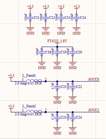

Bist Du Dir sicher, dass der verbaute Quarz die Lastkondensatoren
integriert hat? Falls Du einen Resonator verbaut hast, hält der die
Anforderung gem. Datenblatt nach einer Frequenzgenauigkeit von +/- 30ppm
ein?
Grüßle
Volker
Nachtrag: Was ist denn der Sinn des Spannungsteilers am /Reset-Eingang?
Lt. FTDI genügt ein Pullup von 1k. Bist Du Dir sicher, dass R24 und R25
korrekt bestückt sind?
Dass der FT4232 zwingend High-Speed USB-Kabel benötigt, ist Dir bekannt?
Wo kommen denn AVcc0 und AVcc1 her? Ein VOLLSTÄNDIGER Schaltplan wäre
hilfreich :-(
OP Persönliche Seite #6572444
> ein?
Wie kann ich das testen?
https://www.murata.com/en-eu/products/productdetail?partno=CSTNE12M0G52Z000R0
Exakt der gleiche läuft erfolgreich am FE1.1, welcher sich auf der
Platine 3cm davor befindet.
Aufgrund von
https://www.murata.com/en-global/support/faqs/products/timingdevice/ceralock/mnt/cch0006
Habe ich das Bauteil bereits gedreht (so dass es genauso orientiert ist
wie am FE1.1, denn aufgedruckt ist nur ein "Z0" oder ähnlich war mit
nicht nach Pin1-Markierung aussah)
Ich kann zumindest hinter dem Teiler (Pinseitig) 3,2V messen.
S.o. 3cm diff Pair Weg
> hilfreich :-(

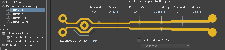

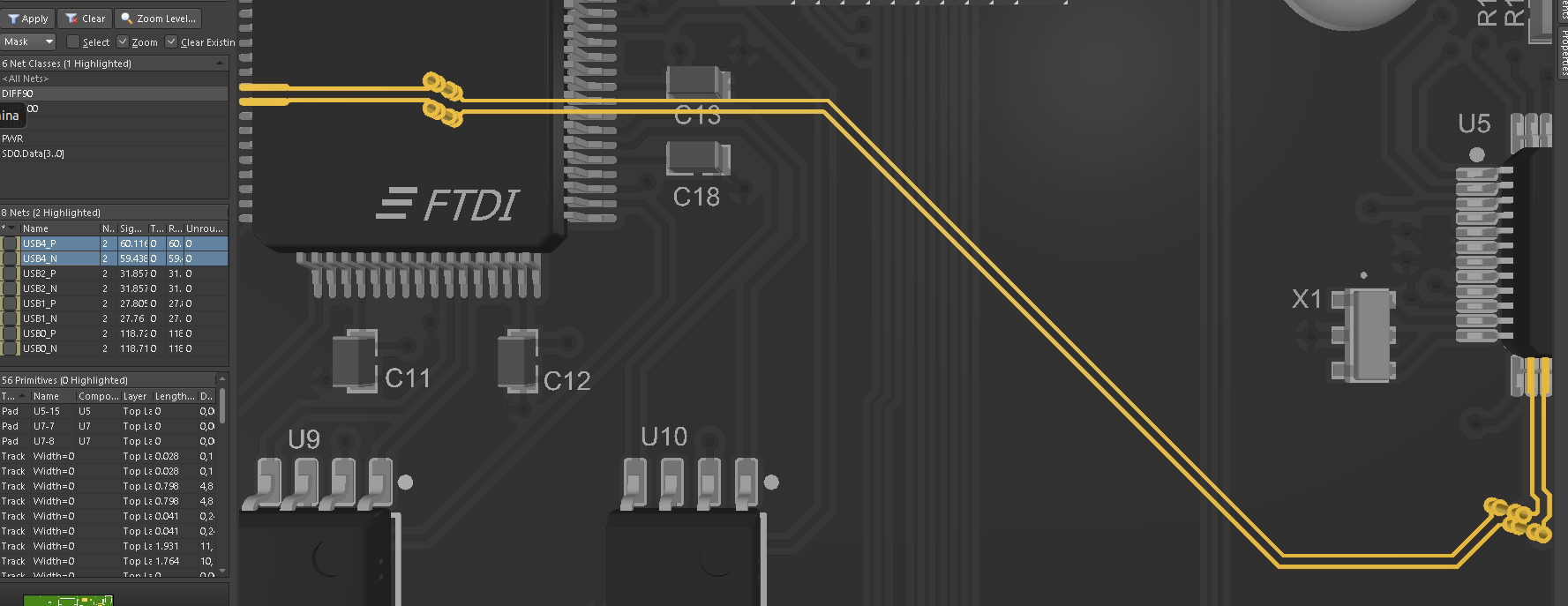

Jetzt sehe ich gerade in meinem PCB, dass sich USB4 aus meiner
Netzklasse "DIFF90" verabschiedet hatte.
Habe ich irgendeine Chance den Prototypen dennoch zu testten auch wenn
hier nun vermutlich falsche Impedanzen vorliegen?

Wobei mein RuleCheck nicht wirklich meckert, wenn ich die Diff wieder
auf das Paar anwende (mit etwas Glück ist es nur aus dem Schaltplan
geflogen nachdem ich die Bahnen bereits zusammen mit DIFF90 gezogen
hatte)

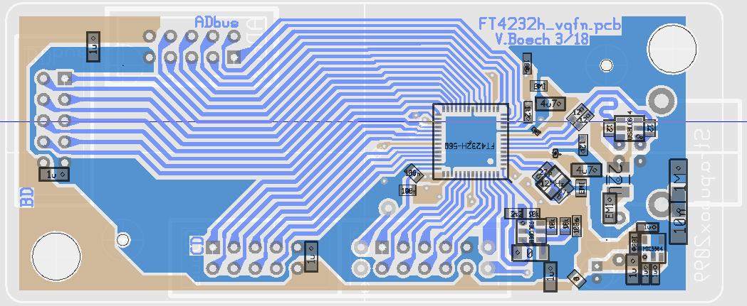

P.S.: Ich kenne den FT4232 als sehr gutmütiges Bauteil. Im Anhang das
Layout einer einseitgen, selbstgeätzten Leiterplatte, die hervorragend
funktioniert!

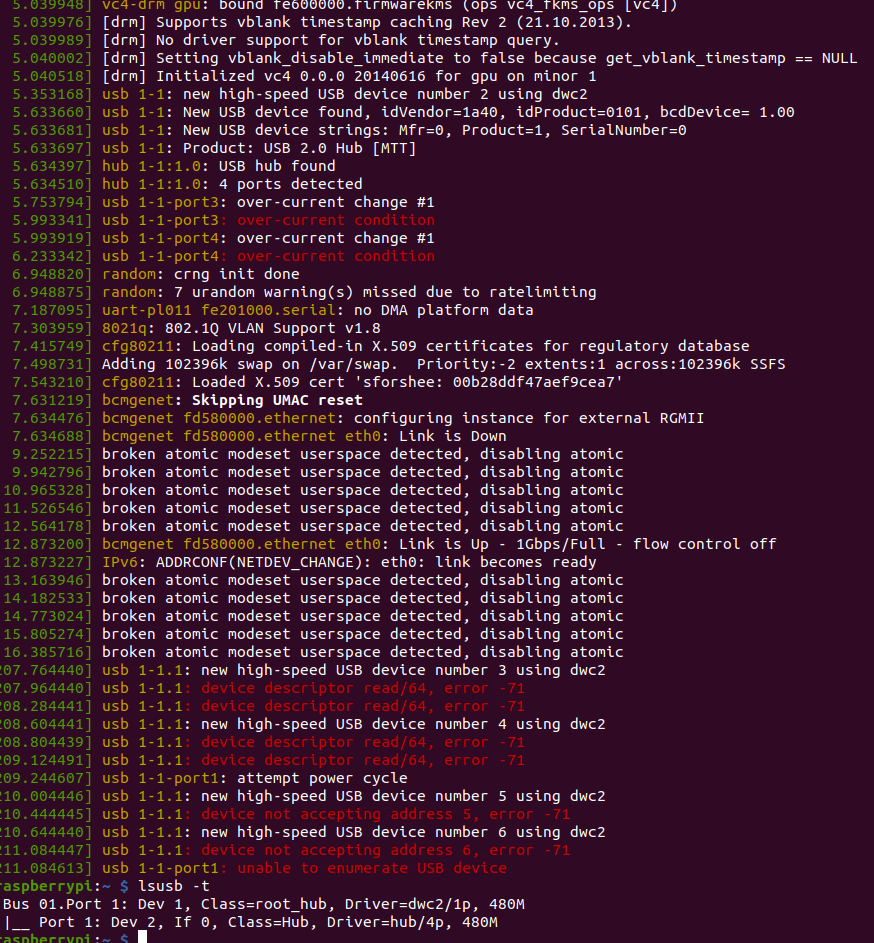

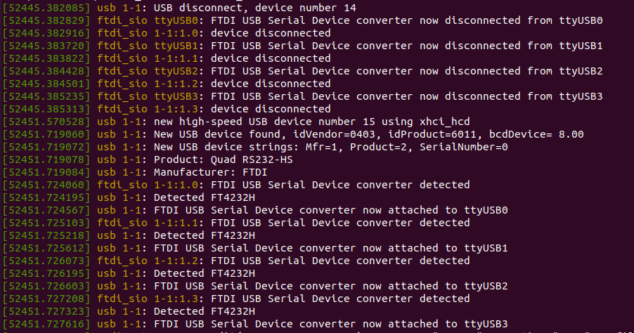

OP Persönliche Seite #6574289
Ich hoffe ich darf euer Gemüt noch etwas strapazieren.
Ich habe den Chip nun noch mal alleine für sich auf eine frische Platine
gelötet. Dort wo eigentlich der Hub (auf der neuen) säße, habe ich ein
USB-Kabel aufgeschnitten und an einen der USBs von der vorherigen
Platine gesteckt.
Folgendes (Bild) finde ich sieht für mich erst mal so aus, als würde
überhaupt etwas passieren, doch ich kann es nicht deuten.
Habt ihr noch einen Rat für mich?
LG
Nachtrag: Das ganze Gefrickel an meinen Laptop statt den FE1.1 gehängt
gibt das zweite Bild. Also passt mein Design mit dem FT232 (selbst mit
schlechtem Quarz) soweit. Aber was ist mit dem Hub los?

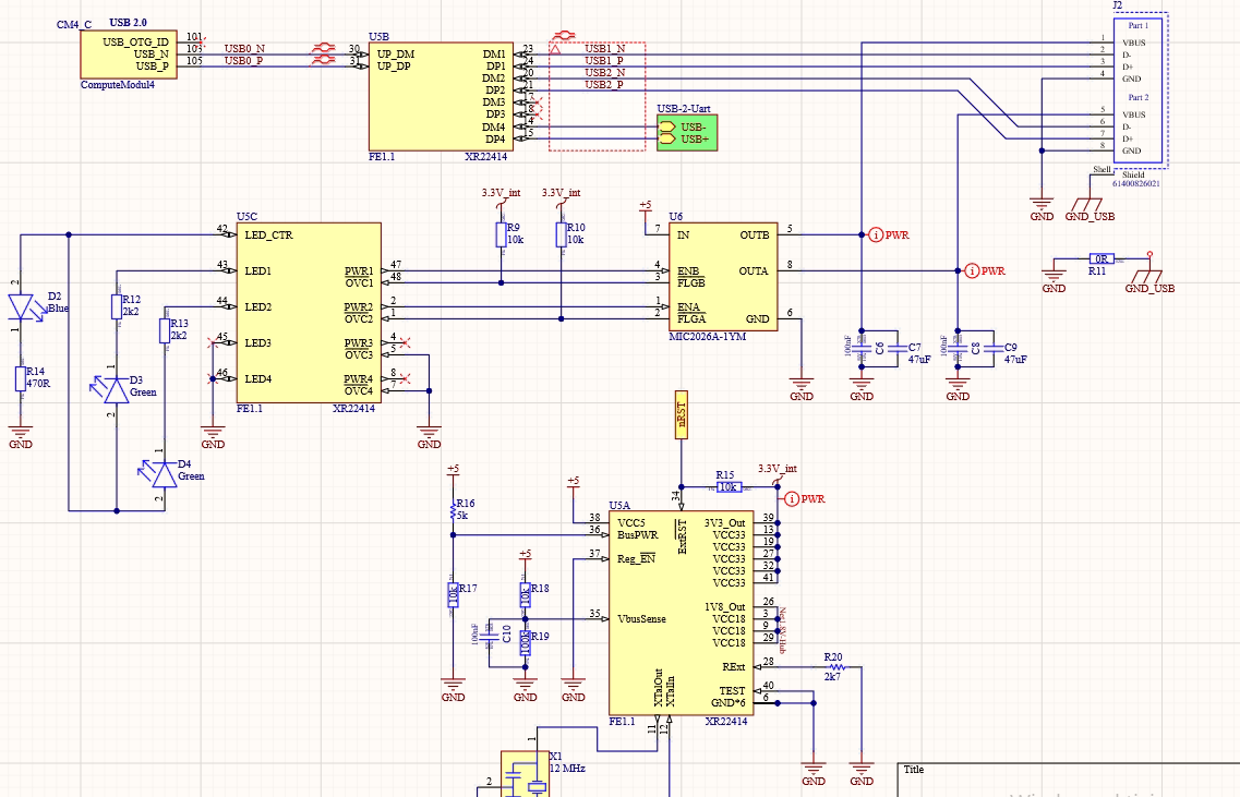

Wie sieht die Beschaltung an PWRJ aus? Das scheint ein Ausgangs für
einen P-Kanal MOSFET zu sein, oder?

Hier noch mal der Querverweis mit der Schaltung vom Hub
Beitrag "HUB Terminus FE1.1 Am Raspberry 4 (CM)"

#6574905
Vielen Dank, das brauchen wir :-)
https://www.mikrocontroller.net/attachment/491404/FE1.1.png
Was mir aufgefallen ist:
Im Schaltplan steht ein MIC2026-1 Power-Controller, im Datenblatt des
FE1.1 aber ein MIC2026-2. Unterschied ist active high (-1) oder active
low (-2) an den PWRB-Pins (Pin 2, 47).
Falls das nicht ein reines Versehen im Schaltplan war, sondern
tatsächlich ein MIC2026-1 bestückt ist, würde das die Probleme mit den
beiden USB-Buchsen erklären. Die haben einfach keine Busspannung.
Vielleicht mal nachmessen.

Habe gestern das Datenblatt für den FE1.1s erwischt, sorry.

Ok, ich habe vor allem deswegen gefragt, weil im Datenblatt des FT4232
für die fremdversorgte Beschaltung ein Reset bei Anstecken des
USB-Kabels vorgesehen ist.
> Wird er das wirklich?
Falls der FT4232 auf deiner Platine schneller startet als der FE1.1,
dann könnte es problematisch werden.
Zum Testen: Den FT4232 an den FE1.1 (wie es bislang nicht funktioniert)
und dann am FT4232 einen Reset auslösen.
> Meinst du ich muss noch einen PullUp auf D+ setzen, um es als HighSpeed
> zu kennzeichnen? (Im Datenblatt steht aber eigentlich, dass er dies
> integriert hat.
Das sollte nicht nötig sein.

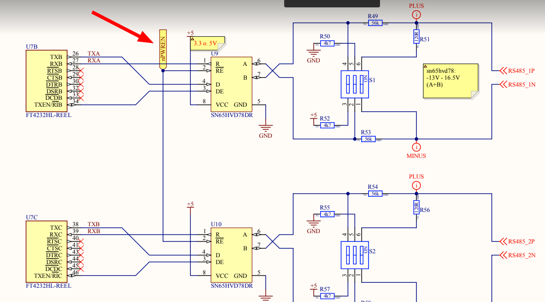

Zum angehängten Bild:
Der SN65HVD78DR RS485-Treiber hängt bei dir an 5V Versorgungsspannung.
Geht laut Datenblatt theoretisch zwar, empfohlen sind allerdings 3,3V.
Das Problem ist, dass der Receiver-Ausgang (Pin 1) ein HIGH-Level von
VCC-0,3V (typ.) aufweist.
D.h. wir fahren mit 4,7V in den FT4232, der eigentlich auf 3,3V
arbeitet.
Das prüfe ich noch mal, aber am Port liegen 5V an.
Nachdem ich noch mal sichergestellt habe, dass die intern erzeugten 1.8V
& 3.3V des FE1.1 genügend puffer a 100nF bekommen läuft dieser nun
wesentlich stabiler und siehe da es werden ttyUSB0 -ttyUSB7 erzeugt.
(die 4 vom internen + 4 von meiner "externen" zweiten Platine via
Pluggable FT4232)
Was mir noch bei "dmesg" auffällt, ist dass der ZWEITE (plug) obwohl er
letzendlich erkannt wird einige Fehlermeldungen auswirft.
Liegt das nur an dem "billigen" Kabel, was dort durch die Luft geht,
oder ist es persee ohne EEPROM und individuellem Namen nicht möglich
mehrere davon zu betreiben? (fürs Design hier nicht wichtig: reine
Neugierde woher die Fehler kommen)
(txt ist hier als Anhang nicht erlaubt? Oder doch, aber jetzt hängen die
Leichen hier im Anhang :(  )
https://drive.google.com/file/d/1Mk7hLsl5eSaxPqlQ99Sr2G2Ux7DRcjPV/view?usp=sharing
https://drive.google.com/file/d/1FoArYoxar2c4dgO8KJMHFWwBI_diS8E8/view?usp=sharing
LG
