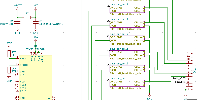

Ich suche einen Regler, diskret oder integriert, der mir bis zu 60V aus
einem Akku (Vbat im bild oben) runterregelt auf 3,3V für die
Überwachungsschaltung. Damit der Akku sich nicht selbst entlädt, sollte
der Regler weniger als 1uA eigenverbrauch haben. leider finde ich keinen
regler-Ic dafür und für eine diskrete lösung ohne selbstleitenden fet
bekomme ich auch nicht aus meinem hirn. Es sollte zuverlässig und nicht
zu teuer sein.
Schaltregler bieten hervorragende effizienz bei höheren strömen, jedoch
finde ich keinen unter 230uA eigenverbrauch (BL9342)
Evtl geht da etwas im Burst betrieb?
Linearregler in diesem Spannungsbereich sind auch eher dünn.
Richtige Schaltnetzteile mit kleinem Trafo brauchen auch einige mA.
Stromentnahme aus der Untersten Zelle alleine ist denkbar, die Frontends
würden die restlichen Zellen entsprechend balancen. Jedoch fürchte ich
da um die Zuverlässigkeit. Das wäre aber ggf ein Argument für aktives
Balancing. GGF kann hier  sogar der BOD als letzter notnagel bei Ausfall
der Software dienen?

Wieviel Strom braucht die Überwachungsschaltung denn? Wenn die sehr
gering ist würde ich deine genannte Variante in Betracht ziehen.
Wenn Du die Überwachungsschaltung aus den 60V versorgst benötigst Du
eine zusätzliche Schutzschaltung um die Überwachungsschaltung zu
schützen. Hier fließen dann ggf. auch kleine Ströme (Leckströme).

Ich würde deine Variante wählen, in etwas abgeänderter Form. Ein
sparsamer Schaltregler der um die 30V verträgt. Abgriff also in der
Mitte des Akkupacks. Dann ist der Strom aus den Akkus ca. 0,7mA bei 5mA
Laststrom...grob gerechnet.

Die 5mA werden nur Seltenst zur kommunikation über optokoppler benutzt,
sagen wir mal 0,1%DC, also effektiv im mittel 5uA. Deshalb schrieb ich
0-5mA. Die mittlere Stromaufnahme wird bei ca. 10uA liegen. Ich habe
jetzt die Spannung der ersten beiden zellen, ca. 4,8-8,7V an einen
sparsamen linearregler HT7533 angeschlossen, typ 1,5uA.
Die Zellbalancer können jetzt optimalerweise die energie aus den
restlichen Zellen mit mäßigem Wirkungsgrad in die beiden mehr belasteten
Zellen transferieren, habe mich dazu durchgerungen das aktiv zu
gestalten und nicht die Energie beim balancen nur zu verheizen.
Man muss immer sehen, das ein Paar mA an einem unbenutzten akku diesen
ggf Töten. Ziel ist also, die Selbstentladung deutlich zu unterbieten
und auch bei kleinen Akkus unter 2Ah >1J laufzeit zu erreichen. ein Jahr
hat 8760h...
