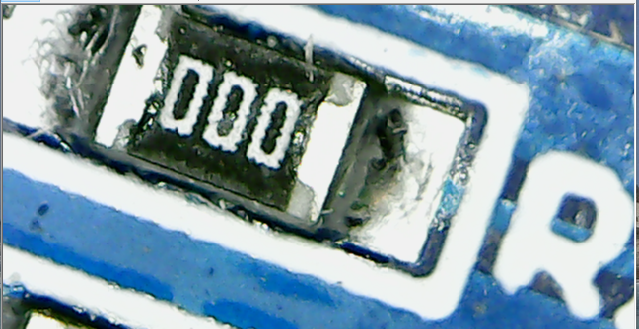

Hier mal ein Testfoto, habsch gerade damit gemacht.
Ein echtes Mikroskop hat eine lineare Vergrösserungsangabe. Diese DIgitaldinger jedoch anscheinend eine quadratische. Heisst aus 1600 wird dann lediglich 40. Du kannst natürlich, sofern das Teil das hergibt, statt dem Computerblidschirm nen 60 Zöller oder so zur Anzeige verwenden, was aber die reine optische Auflösung nicht ändert.

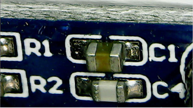

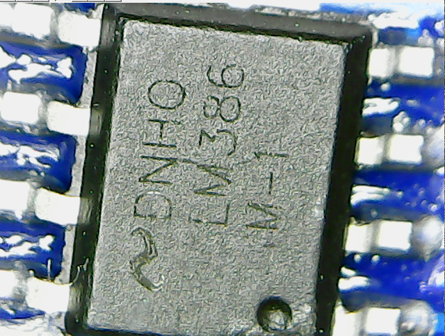

Uli S. schrieb: > Diese > DIgitaldinger jedoch anscheinend eine quadratische. Heisst aus 1600 wird > dann lediglich 40. Nö, du kannst die Vergrösserung kaum einstellen, nur über die Focussierung. Das bedeutet auf deutsch, du kannst die Distanz etwas vergrössern, maximal ca. 5cm und nachfocussieren, dann ist es ein bisschen kleiner, als wenn du nahe dran bist. Das ist alles. Bei Vollbildausgabe auf dem Monitor schätze ich mal....macht euch selbst eine Einschätzung. Bild 2 zeigt ein SMD-Teil ganz nahe dran und Bild 1 auf maximal einstellbarer Distanz. Mehr kann das Gerätchen nicht.

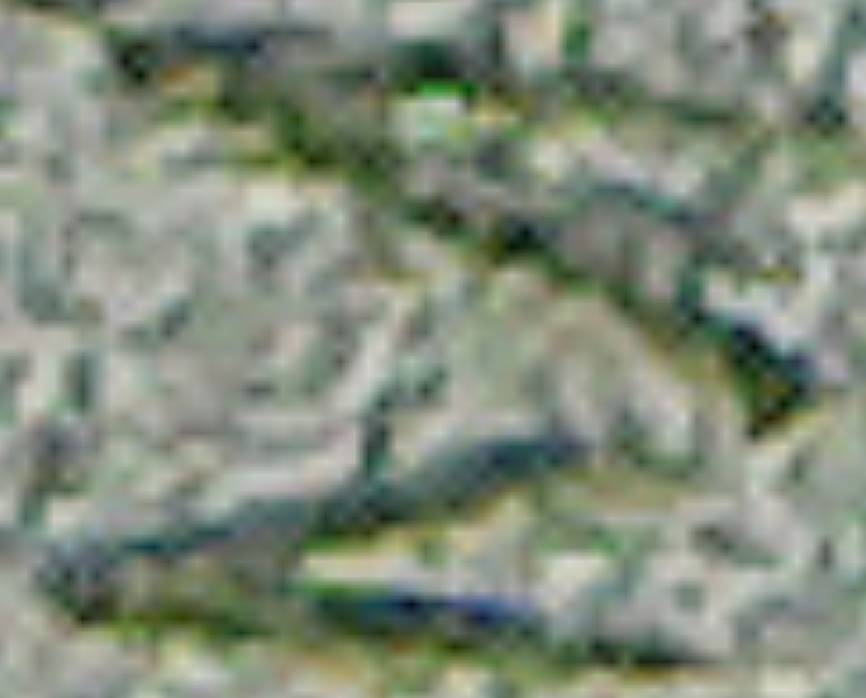

Phasenschieber S. schrieb: > ein Testfoto Nach passender Vergrösserung/Hochskalierung (dadurch wird das Bild grösser, aber zaubert natürlich nicht mehr Details als die vorhandenen bereits komprimierten 640*480) auf meinem Schirm, Höhe von etwa 324mm. Das Original (ist wohl SMD mit 1,27mmRM) also eine geschätzte Bildhöhe von etwa 4,45mm. 324 / 4,45 = 73 mal so gross wie das Original. Spasseshalber meinen Bildschirminhalt neu png-Komprimiert, danach noch mehr Digitalzoom x20 hochgeskillt: 73 * 20 = 1460, also die gewünschte Grössenordnung. Davon ein Bildausschnitt anbei, da muss man dann schon dazuschreiben das es sich um das zweite Zeichen von LM386, also ein "M" handelt. Erkennbar ist dann kaum noch etwas, Digitalzoom und Artefakte der vorherigen jpg-komprimiererei sei Dank. Den jpg-Kompressor wird man an dieser Cam sicherlich auch nicht abstellen können, denke ich. HTH
