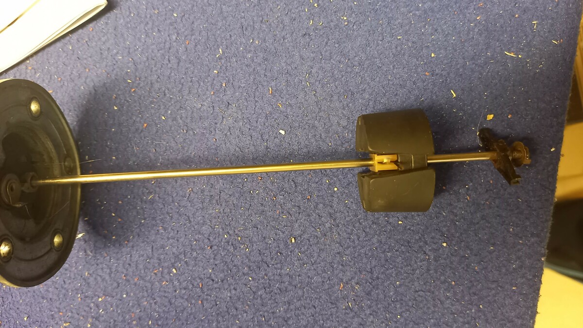

von SP (Gast)
das digitale Multimeter sagt der Draht ist 0,07 mm dick.
Anbei noch ein Foto der Apparatur.
LG

von hinz (Gast)
Kommt gut hin, siehe Anhang.

von Hp M. (nachtmix)
SP schrieb:
> Der Schwimmer schliesst den U-förmigen Widerstandsdraht auf der
> jeweiligen Höhe kurz.
Ein frommer Wunsch.

Hallo Leute,
ich kann euch folgendes Berichten. Aufgrund des preisunterschieds
(Amazon ca. 13 Euro inkl. Steuer und Versand für 50 m und VDO
Originalersatzteil 35 Euro exkl. Steuer und Versand für 1 m) hab ich mir
den Draht auf Amazon bestellt. Der kam nun endlich ich hab mich gleich
mal an die Arbeit gemacht.
Dieser Kanthaldraht lies sich problemlos löten. Die Legierung bildet
keine isolierende Oxidschicht an der Oberfläche (wichtig für Schleifer)
und der Widerstand stimmt auch.
Aber ein entscheidender Hinweis war der:
Hp M. schrieb:
> Im Übrigen nimmt man da nicht einen U-förmigen Draht, sondern zwei
> parallele voneinander isolierte. Der erste wird am Anfang und Ende
> angeschlossen und der Schleifer gleitet darauf wie bei einem Poti.
> Der zweite Draht dient nur als Kontaktschiene für den Schleifer.
> So vermeidet man, dass es durch einen veränderlichen Übergangswiderstand
> zu Messfehlern kommt.
> 1-----------+---------------------3
> 2-----------+---------------------2
Man kann den Draht tatsächlich so wickeln, dass er unten im U
Masseschluss hat. So wie in der obigen Schaltung, nur dass die 1 = 2 =
Masse ist. Die eine Seite wäre dann wirklich nur Kontaktschiene. Habs
ausprobiert und es ist falsch so! Also...
Hp M. schrieb:
> Ein frommer Wunsch.
...kein frommer Wunsch. Genauso muss das sein!
Im übrigen hatte ich das bei der der ersten Reparatur vor auch schon
falsch gemacht. Dort hatte ich den mehrmals gebrochenen Draht einfach
zusammengelötet, aber beim Zusammenbau versehentlich den Masseschluss
unten fabriziert. Die stelle oxidierte und es kam zu Kontaktfehlern
(also manchmal kein Masseschluss wie es sein soll). Das führte zu einem
zappeln der Anzeige. Entgegen meiner Vermutung waren nicht die
Lötstellen im Draht die übeltäter, sondern genau das.
Nun funktionieren beide Schwimmer. Der eine mit dem neuen Draht und der
andere mit dem gestückelten alten Draht. Mit beiden zeigt die Anzeige
das gleiche an.
Problem gelöst :) - vielen Dank für eure Hilfe!!!

von michael_ (Gast)
Tankanzeige vom Auto?
