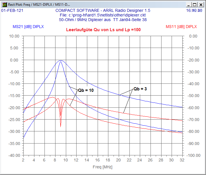

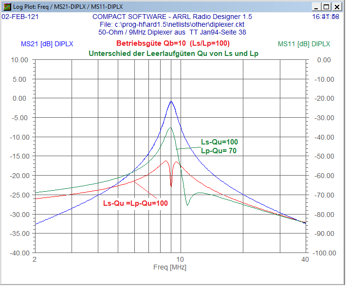

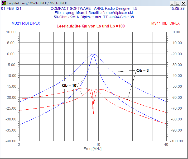

von HST (Gast)
spaßeshalber zur Veranschaulichung der Wirkung auf S11 und S21 noch drei
Simulationen. Die Leerlaufgüte Qu der Induktivitäten sollte so hoch wie
möglich sein, damit die Durchlassdämpfung niedrig bleibt. Außerdem
sollte Qu von Ls und Lp möglichst gleich sein, was bei höheren Qb's
schon schwierig wird. Den Effekt auf S11 bei unterschiedlichen Qu zeigt
die dritte Simulation (hat aber auf S21 keine Auwirkung).

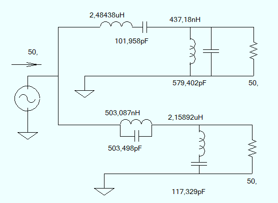

von HST (Gast)
Eigentlich gehört der Thread ja in die Rubrik "HF...".
Christoph, danke für den Hinweis auf den "Saal-Katalog" Auszug. Dessen
Filtertabellen hatte ich vor 50 Jahren noch mühsam auf Dias
abfotografiert, hi.
Eine einfachere Beschreibung gibt es in den ARRL-Handbooks bei
"Filters/Diplexer Filters" (Chapter 11). Solche Filter sind aber schon
komplexer als das T-Glied.
Ein bequemes Berechnungsprogramm (Freeware) für TP/HP- und
BP/BS-Diplexfilter gibt es hier:
http://tonnesoftware.com/diplexer.html
Dort gibt es auch so hübsche Sachen wie "ELSIE".
Anbei ein Beispiel für Bandpass/Bandstop. Allerdings werden hier ideale
Komponenten verwendet. Da das Programm aber auch LTSpice-Dateien (.ASC)
erzeugt, kann man da ja reale Bauteile ansetzen.
MfG,  Horst
