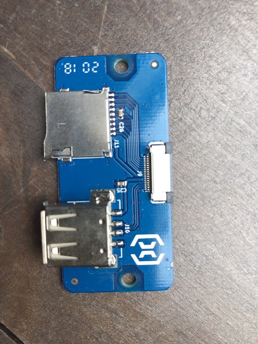

Für meinen 3D Drucker würde ich gerne die eingebaute SD-Karten / USB
Slot Lösung weiter verwenden.
Nach Einbau eines neuen/anderen TFT Displays kann die alte "Schiene"
nicht mehr am TFT angesteckt werden.
Es sind am neuen TFT jedoch 1 SD-Kartenleser sowie ein USB Port
vorhanden.
Diese beiden möchte ich jedoch mit dem "alten" Teil zusammen stecken.
Ist es möglich, hier ein USB-Kabel abzuschneiden und die Kabel am
"alten" Teil anzulöten und das gleiche auch mit dem SD-Karten Leser?
Ich meine mal gehört zu haben, das man bei den SD-Kartenlesern das
Problem haben soll, das mit Verlängerung das rein und raus der SD-karten
nicht mehr richtig registriert werden soll.
Könnte mich hier einer aufklären, bitte?
Danke und Gruß

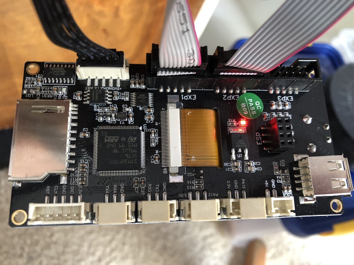

OP #6571485
Servus.
Danke für die Nachricht.
Du siehst oben ja die beiden Bilder.
Das linke, 0754 ist das neue TFT und das andere Bild ist eben die
Platine mit den Anschlüssen.
Wir reden hier über eine Kabellänge von vielleicht 5-max 8cm.
Der Plan wäre eben gewesen, ein USB Kabel im TFT-USB Port einzustecken,
abzulängen und auf der Platine direkt am USB zu verlöten.
Das gleiche mit dem SD-Karten Slot. Hier gäbe es im Auktionshaus
SD-Karten Slot Verlängerungskabel.
Auf der Platine ist nichts anderes mehr drauf ausser das die Leitungen
zusammen nach unten auf den Port gehen, wo normal ein Flachbandkabel
eingesteckt ist und zum "alten" Display geht.
Mehr Info ist für mich zu mjetzigen Zeitpunkt schwer zu geben.
Danke
Gast #6571505
OP #6571922
Die Verlängerungen kenn ich.
Mir ging es darum, ob das machbar ist, also funktioniert.
Bei USB war ich mir eigentlich ziemlich sicher.
Das Problem seh ich, wie oben schon von Achim M. erwähnt dass vielleicht
ein ein- und aus der SD Karte nicht erkannt wird.
Ich versuch es einfach mal. Nachdem ja auf der USB/SD-Karten Platine ja
kein Controller oder so ist, sondern wirklich nur die Anschlüsse versuch
ich mal mein Glück und löte mal die Kabel auf.
Sollte noch jemand eine Idee haben bitte gerne her damit.
