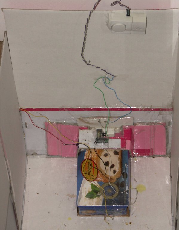

von Einer (Gast)
von Leopold S. (butters)
Ich werde mal solch einen Touch-Sensor testen. Tatsächlich habe ich
zwischenzeitliche eine elektronische Mausefalle gefunden, die genau
soeinen einsetzt. Scheint zu funktionieren.
Matall ist kein Problem. Mäuse sind nicht wählerisch. Die latschen in
alles rein, solange es nach Futter riecht - bei Ratten sieht die Sache
anders aus.
Es geht auch um den Sensor. Der fühlt sich in nichtleitender Umgebung am
wohlsten.

Ich hatte vor Jahren selbst das Problem und mir dann nach einigen
Versuchen was total simples zusammengebastelt: 2 Kartons,ein
demontiertes Relais und ein paar Kabel fuer eine simple Verdrahtung.
Ich liess die Maeuse durch eine Pappschachtel laufen an dessen Ende die
deren Verschlusslasche herunterbaumelte.Diese liess sich sehr einfach
bewegen.Mit etwas Tesa zwei Drahtstuecke angeheftet fuer die
Relaisaktivierung.Obwohl der Papp-Tunnel eigentlich "verschlossen" war
sind die Maeuse durchgelaufen(hatten den Kaese schon zuvor gerochen),die
super leichtgaengige Verschlusslasche(oder Deckel wie auch immer...)
angehoben,den Kaese geschlabbert waehrend zwischenzeitlich das Relais
einen Pappdeckel zum Verschliessen der Fallenoeffnung fallen liess.
Hatte sehr gut funktioniert.
Wuerde ich es nun heute professioneller machen wollen,wuerde anstatt den
Draehten einen Hallsensor nehmen,seitlich am Ausgang anbringen und
gleich daneben ein kleinen leichten Magneten befestigen.
Der grosse Karton muss sehr hoch sein oder abgedeckt werden:Maeuse
koennen springen.....
Hallsensor:
https://www.ebay.de/itm/10-Stks-OH137-Hall-Effect-Unipolar-Sensor-IC-OH-137-OH137/232468114425?hash=item36202debf9:g:0qMAAOSw7cxZpMjE
