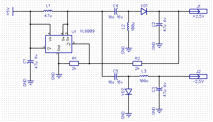

für die Umschaltung mehrerer 2 Farb LEDs, die Herstellerseitig
antiparallel geschaltet sind, benötige ich eine -/+ 2,5V Versorgung. Mir
stehen 5V Ausgansspannung zur Verfügung.
Nach einigem suchen bin ich auf den BUF634 gestoßen und hatte damit das
Thema schon fast abgehakt. Nach einem Blick ins Datenblatt sehen ich,
dass der von mir benötigten Strom von ca. 150 bis 230mA einen hohen
Spannungsabfall im BUF verursacht. Somit ist der Puffer IC für mein
Vorhaben nicht zu verwenden.
Welche Alternativen gibt es noch?
Das Einstellen der Symmetrie über Widerstände währe auch noch hilfreich,
denn ich benötige eine leicht verschobene Mitte (grün und rot haben
verschieden Spannungen).
Vielen Dank und viele Grüße!

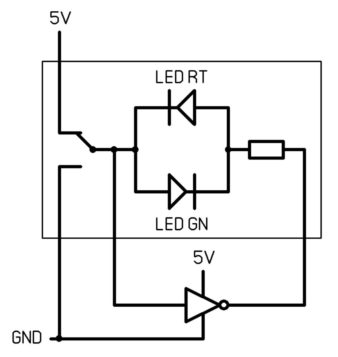

von MaWin (Gast)
Digitaltechnik.
  +--|<|--+ LED ror
  +--|>|--+ LED grün
  |       R passend zur LED an 5V
--+--|>o--+
  74HC1G04
Und wenn man noch unterschiedliche Ströme braucht, dann hilt eine Diode:
  .--|<|--. LED rot
  o--|>|--o LED grün
  |       o----.
  |       R2   R2
  |       |    V
  |       o----'
--o--|>o--'
     Inverter
Damit wird der Strom durch die grüne LED höher, weil R2 "parallel" zu R1
geschaltet wird.

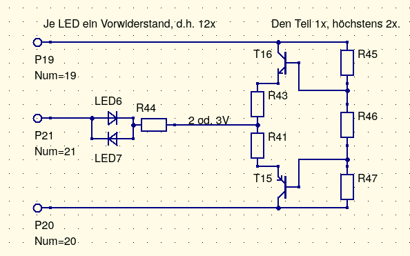

von (prx) A. K. (prx)
Bassist schrieb:
> Diesen durch einen geeigneten N-Kanal plus P-Kanal Mosfet ersetzen.
Je nach Gatecharakteristik geht dann während des Umschaltvorgangs die
Post ab.
Eine MOS H-Brücke mit Totzeit wäre vielleicht sinnvoller.

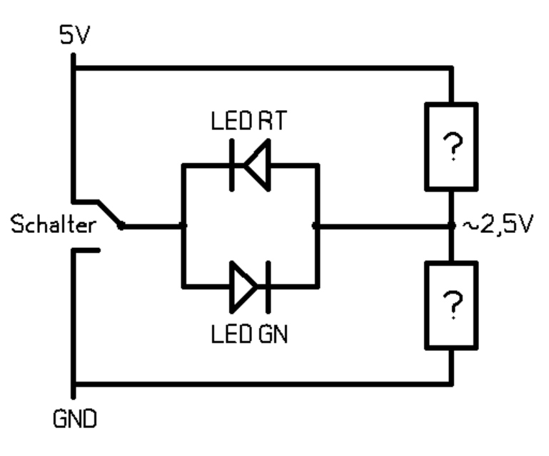

von Robert (Gast)
Das geht ja echt flott hier!
Ich hab vergessen zu erwähnen, dass das Schalten über einen
Wechselschalter geschieht. Eine Seite auf Masse und die Andere auf 5V.
Daher benötige ich den "Spannungsteiler".

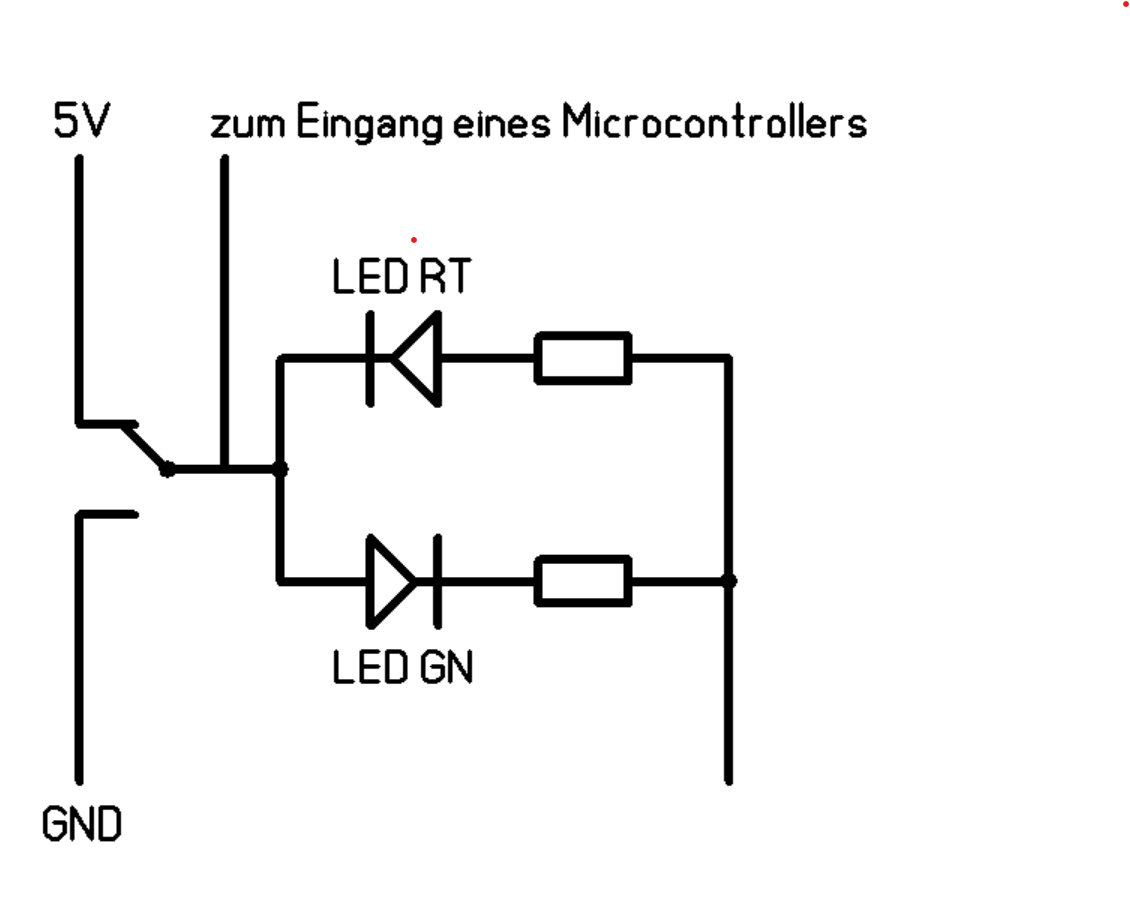

So ist der Aufbau. An dem Schalter und den LEDs kann ich nichts ändern.
von Maxim B. (max182)
Cuk (z.B. LT1614 oder LT1372) und SEPIC (Z.B. LT1372). Man kann beides
auch mit 1x IC machen, da Cuk und SEPIC ähnliche Abhängigkeit Vout/D
haben.

früher (tm) hätte man einfach einen L272 oder TCA0372 als Inverter
verwendet.
Gruß Anja

von MaWin (Gast)
Robert schrieb:
> Hier ist das Dateblatt der LED:
Wie erwartet eine stinknormale 20mA LED, die sich problemlos aus einen
74HC1G04 steuern lässt.
1.6[W] steht nicht für 1.6 Watt sondern 1.6mm Breite.
Robert schrieb:
> je eine LED
Also 12 Inverter in 2x74HC04.

von sokaf (Gast)
Axel S. schrieb:
> Robert schrieb:
>> Der Schalter hat 4 Aus/Eingänge. Der Erste geht an eine Seite der LED
>> (mit Vorwiderstand). Die andere Seite der LED ist mit der Wippe
>> verbunden und ist auch nach außen geführt. Also Anschluß zwei. Und dann
>> gibt es noch die beiden Kontakte auf die geschalten wird.
> Das verstehe ich nicht. Schaltbild?
Vermutlich hat er einen DPST-Schalter - einen Schliesser für die LED und
einen für die Last. Dann muß man eben noch einen Inverter spendieren.
z.B  SN74LVC2G14 Dual Schmitt-Trigger Inverter
https://www.ti.com/lit/ds/symlink/sn74lvc2g14.pdf
       5V--.      .--|<|--. LED rot
           |      o--|>|--o LED grün
           R3     |       |
           |      |       o----.
GND--o  o--o-|>o--o       R2   R2
            Inv A |       |    |
                  |       |    V
                  |       o----'
                  o--|>o--'
                   Inverter B

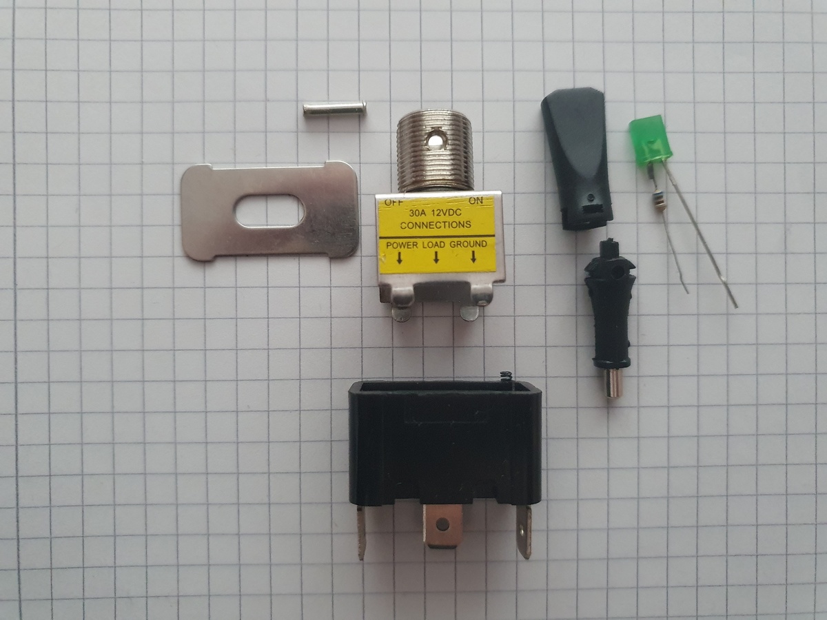

von Robert (Gast)
Zu dem Schalter konnte ich kein Datenblatt finden. Der Hersteller soll
Remco sein und die EAN: 4250830823430.
Im original Zustand ist nur eine grüne LED verbaut und nach dem Umbau
soll eine Dual LED integriert sein die je nach Schalterstellung die
Farbe ändert.
von sokaf (Gast)
Du hast da ja nicht einmal separate Anschlüsse für die LED.
Die Schaltung mit dem Inverter wird funktionieren, wenn du das
mechanische Problem des Einbaus löst.

von Stefan F. (Gast)
Bevor du da einen Aufriss machst: kannst du wirklich nicht andere
Schalter mit 2 Wechsler-Kontakten verwenden?
Die Frage wurde schon gestellt, aber nicht beantwortet.
von Rainer V. (a_zip)
> Farbe ändert.
Bist du sicher, dass du den Schalter wie gewünscht umgebaut kriegst? Das
ist sicher nicht trivial. Eine Fotodoku wäre echt schön. Ich lass mich

Nimm einfach zwei LEDs. Oder welche, wo drei Anschlüsse herausgeführt
sind. Und dann verdrahtest du das so:
5V o---*--|>|--.
       |       R1
        \------*---o zum µC
       |       R2
GND o--*--|<|--´
Und schon geht das ohne eine Mittenspannung. Und mit getrennt
einstellbaren Helligkeiten. Man, man, man. Kunden schickt das Arbeitsamt
von Robert (Gast)
Man, man, man. Wenn ich die Verbindungen im Schalter so ändern könnte,
hätte ich es auch getan und wäre damit keinem auf die Nerven gegangen!

von Robert (Gast)
Hat etwas gedauert, aber hier sind die gewünschten Bilder.
Also äußerst grobmotorisch aufgebaut. Ich werfe nochmal in den Ring:

Kann man einen LM386 zur Erzeugung der virtuellen Mitte nehmen? Oder
mögen die Audionschaltkreise keinen DC oder driften mit der Zeit am
Ausgang? Der liefert genügend Strom.
von Axel S. (a-za-z0-9)
Du begreifst es einfach nicht, oder? Deine "Lösung", die 5V zu splitten,
ist keine. Zuzüglich Exemplarstreuung liegt die Summe der Flußspannungen
der roten und der grünen LED zu knapp an deinen 5V. Etwas Spannung muß
schließlich noch am Vorwiderstand abfallen. Je weniger Spannung am
Vorwiderstand bleibt, desto größer der Einfluß vom Exemplarstreuungen.
Wenn es um ein Paar LEDs gehen würde, könnte man darüber hinweg sehen
und sagen du gleichst die Spannung halt ab. Aber du willst ja alle 12 so
versorgen. Und das geht nicht!

von Robert (Gast)
Hier ist die aktuelle Schaltung. Ich hab zur optische Trennung einen
Rahmen um den Schalter gelegt.
Wie die 555 Timer Schaltung funktioniert habe ich verstanden und finde
den Ansatz sehr interessant. Aber die Ausführung mit dem Invertierer
gefällt mir auf Grund der wenigen Bauteile besser. Denn die Schaltung
wird 12x benötigt und nimmt somit mehr Platz ein.
Verwenden möchte ich diesen: SN74AHC1G04DBVR
von Robert (Gast)
Hab die falsche Datei angehängt.
Falls die grüne oder die rote LED zu dunkel sein sollte, dann kannst Du
richtungsabhängig einen weiteren Widerstand in Reihe mit einer Diode
parallel zu dem Widerstand hängen.
