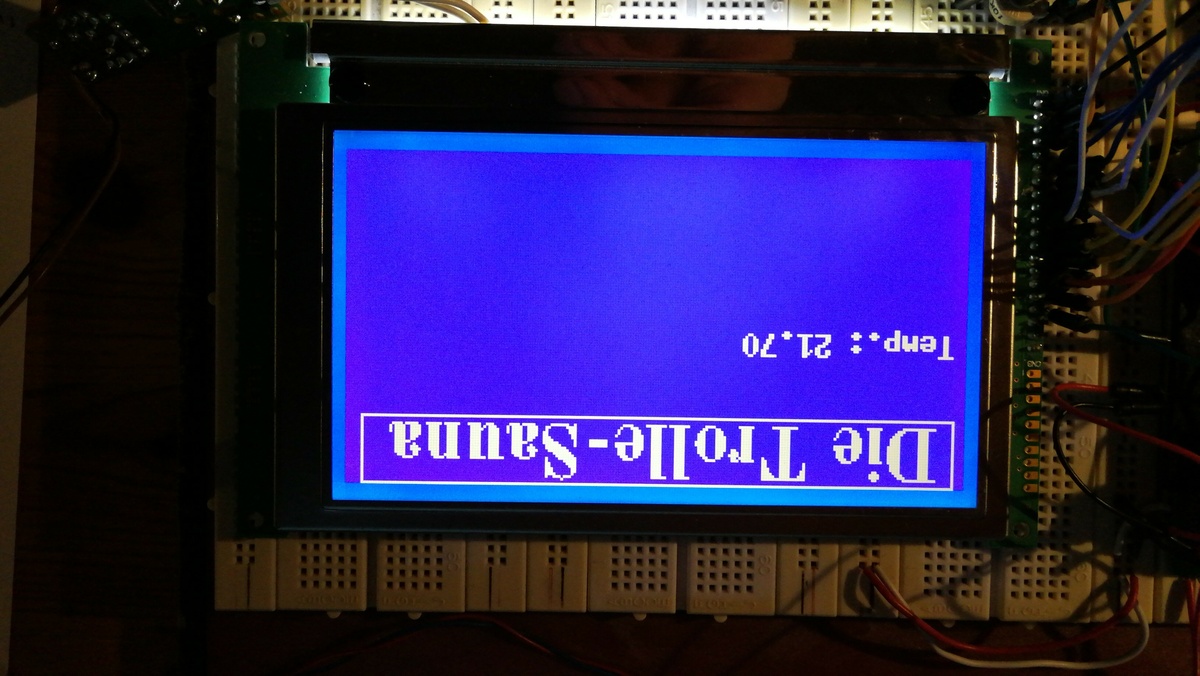

Hallo Wissende,
vielleicht ist es das Alter oder ....
ich komme nicht darauf, wie ich auf dem GLCD die über den Analogeingang
eingelesene Temperatur auf dem Display auch angezeigt bekomme.
Als Info anbei das Arduino-Programm.
Ich wäre ja sowas von dankbar.

Hallo Ralf S.
zuerst Peter D. Variante funktioniert wirklich nicht.
Das Tragische, Deine Variante aber auch nicht.
Nun noch einmal zum Verständnis:
Ich habe nach dem gesendeten Programm auf dem GLCD die Aufschrift
"Der Test" zur anzeige.
In dem Programm lese ich über den Analog-Pin 0 einen Temp.-Fühler LM35
ein.
Bei einer Ausgabe von resultTemp über den seriellen Monitor ist auch
alles i.O.
NUR, ich möchte diesen Temperaturwert auf dem GLCD angezeigt bekommen.
95 % der Verweise im Internet beziehen sich auf die Ausgabe zum
seriellen
Monitor (frustierend).
Vielleicht hast Du noch 5 Minuten.
#6571677
Zu allererst: Ich bin sicherlich nicht der Arduino-Experte und
beschäftige mich aufgrund eines anderen Spaßprojektes gerade damit.
Für dich habe ich jetzt einmal die u8glib Library installiert und hoffe,
dass es dieselbe Library ist, die du hast. In Ermangelung deines
Displays habe ich ein Display genommen, das ich hier verfügbar habe, ein
N5110 (84x48 Pixel) mit PCD8544 Controller. Aus diesem Grund habe ich
dann auch einen kleineren Schriftstil als Deinen gewählt.
Grundsätzlich sollte aber das folgende kurze Demoprogramm Aufschluß
geben, da du auf Deinem Display ja schon etwas gesehen hast (und von
daher das Display richtig verdrahtet und initialisiert ist):

Grundsätzlich erfolgt eine Ausgabe zuerst im RAM des Mikrocontrollers
und nicht auf das Display. In der Beschreibung zu u8glib wird das als
"Display-Loop" bezeichnet. Soll die Ausgabe auf dem Display erscheinen
wird dieses "Display-Loop" mit "u8g.firstPage();" eingeleitet und in
einer do-while Schleife deren Abbruchbedingung "u8g.nextPage()" ist dann
angezeigt. Nach Abarbeitung dieser Schleife ist der Ram im
Mikrocontroller (ich und andere auch nennen das Framebuffer)
grundsätzlich gelöscht und du hast keinen Zugriff mehr auf gemacht
Ausgabe. Jedes neue Beschreiben mittels Methoden von u8glib beschreiben
einen leeren Framebuffer.

OP #6571933
Hallo Ralph S.
zuerst vielen Dank für Deine Nachtarbeit.
Es funktioniert !! siehe beiliegendes Float.jpg.
Jetzt werde ich nur noch versuchen, aus dem ursprünglichen
Programm den Temperaturwert zur Anzeige zu bringen
Noch einmal Danke ( und ich habe übrigens noch solch ein
Display - falls Interesse ? dann Bescheid sagen)
Gruß Ulrich
