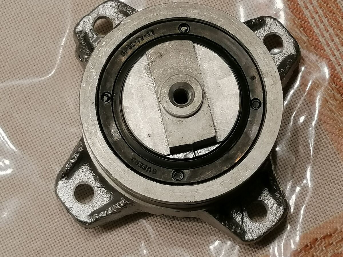

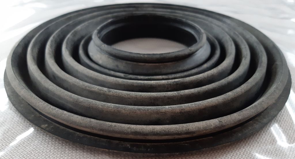

ich bin auf der Suche nach der korrekten technischen Bezeichnung einer
Dichtung, verbaut in einer Waschmaschine zur Abdichtung des beweglichen
Trommellagers und der Wanne. Das sollten eigentlich Normteile sein,
Innendurchmesser ca. 82mm, Außendurchmesser ca. 220mm. Im Gummi selber
findet sich die Bezeichnung 7307.
Hat da jemand eine Idee?
Danke für alle Hinweise,
Thomas
Gast #6571249
Gummibalg als Suchbegriff geht in die richtige Richtung, aber ich sehe
gute Chancen, dass es sich bei deiner um eine Sonderanfertigung handelt.
Grüße
tg

OP #6571424
Ja, Labyrinth-Dichtungen sind was anderes, den Gedanken hatte ich nach
längerer vergeblicher Suche auch schon.
Ersatzteile für Schwarzenberg-Waschautomaten gibt es keine mehr; das
gute Stück ist eine schöne Erinnerung an unseren lieben Opa, der uns die
Maschine  1985 anlässlich der Geburt unseres ersten Kindes geschenkt hat
und kurz darauf verstorben ist.
Bisher waren nur die Lager zu ersetzen, jetzt zum zweiten Mal. Die
Aufarbeitung der Lager habe ich im Griff, alles Normteile und deswegen
habe ich auch Hoffnung, dass diese Dichtung ein solches ist.
Leider sind da auch kundige Mechaniker samt den Unterlagen verloren
gegangen, nur die Schaltpläne habe ich mal beschaffen können.
Thomas
Gast #6571498
Das bezweifel ich mal stark. Irgendwie sieht das Teil nicht sehr
durchdacht aus.   Lasse mich aber gerne eines Besseren belehren.
Sieht aus wie ein Radialwellendichtring, an dem ein Faltenbalg befestigt
ist. Wird das Teil einfach nur auf die Welle aufgeschoben und kann sich
axial frei bewegen?
Je nach Konstruktion einen Wellendichtring parallel auf der Welle
anbringen.
MfG
OP #6571509
Nein, das ist kein Radialwellendichtring.
Außen und innen ist die Dichtung mit einem Spannring befestigt, außen an
der Wanne der Maschine und innen an der feststehenden Lageraußenseite.
Die Trommel ist dann an dem drehbaren Innenteil der Lager befestigt. Der
Radialdichtring für das Lager selber sitzt in dem Lager, je nach
Ausführung kann das auch ein V-Ring sein. Nötig ist die Konstruktion, um
die feststehende Wanne gegen die gefederte/gedämpfte Trommel
abzudichten.
